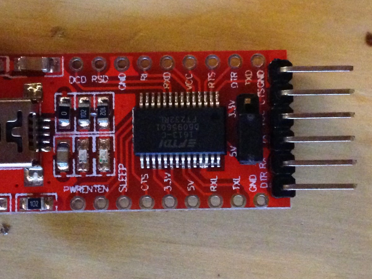

von PeterZ (Gast)
Sind denn alle billigen platinchen mit fake Chips?
Hab gerade bei dem Teil von mir geschaut. Umprogrammieren geht nicht.
http://www.ebay.de/itm/311419365525
Somit würde ich sagen das es ein Fake ist?
von Heiko F. (drschraubauge)
> Ebay-Artikel Nr. 311419365525
Genau son eins hab ich auch, mit selben Resultat.

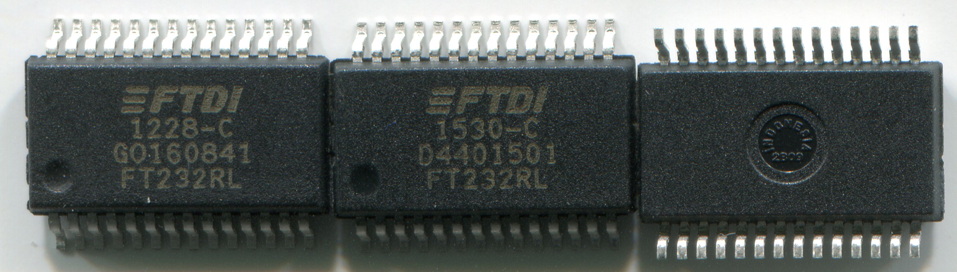

Habe auch noch original Chips von Farnell hier. Die Laserschrift schaut
schon etwas anders aus.
Der Unterschied ist so wie hier:
http://hackaday.com/2014/02/19/ft232rl-real-or-fake/

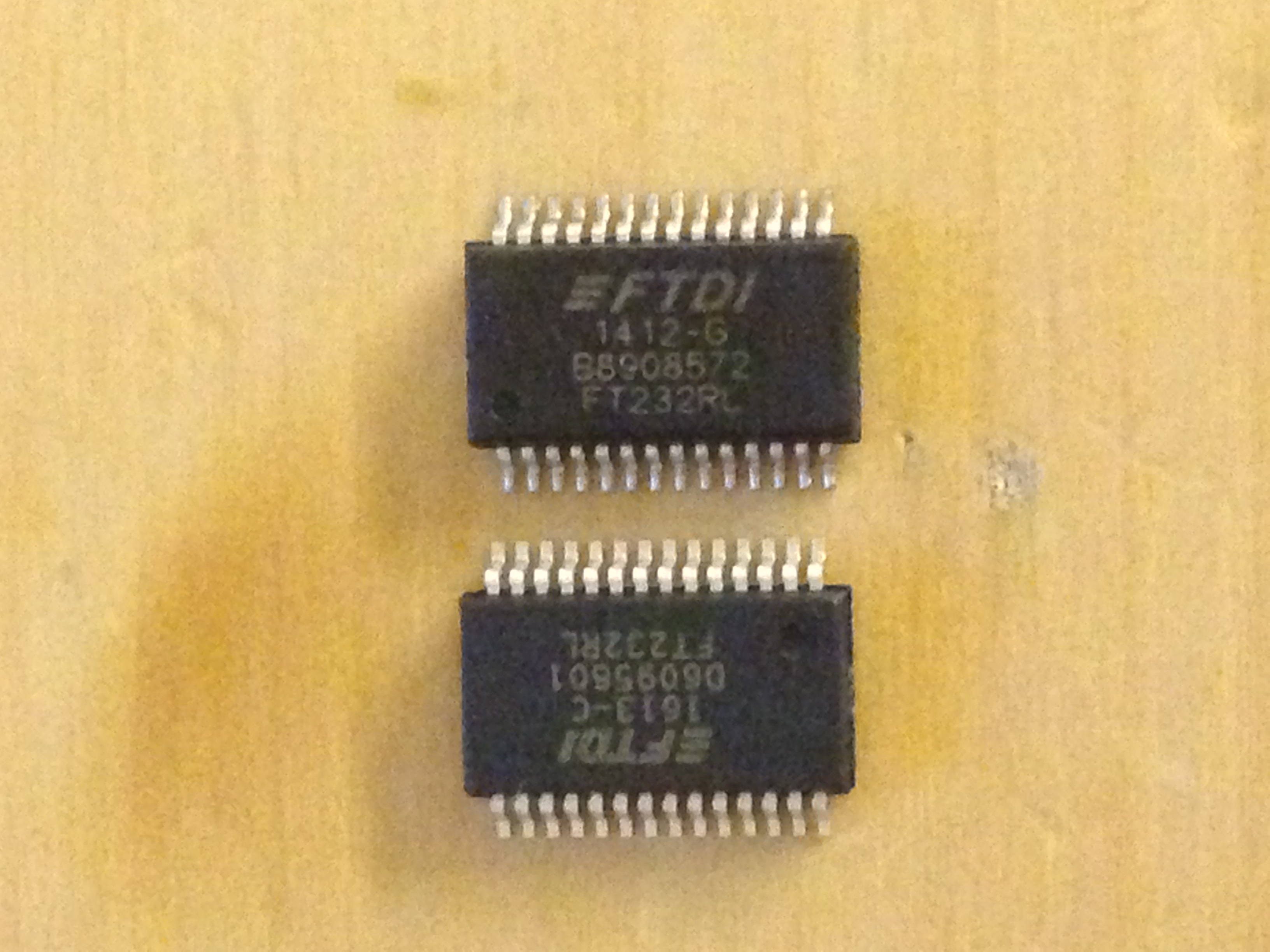

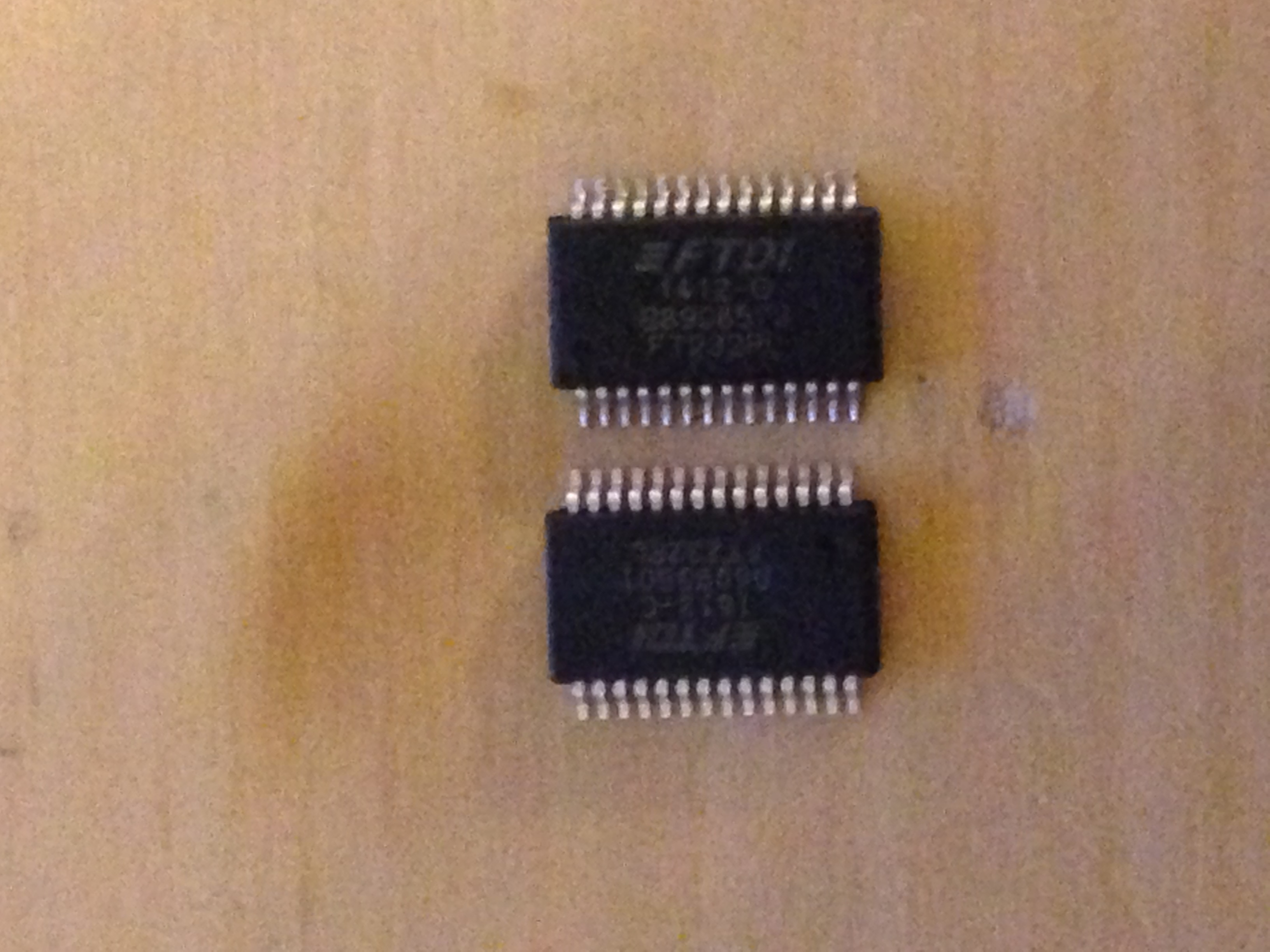

Habe gerade auf meinen geschaut: Beim 1. sieht es Original aus, beim 2.
könnte es Fake sein. Ok und jetzt mal anders gefragt, angenommen die
haben nen "Schreibschutz" drauf, kann man den aushebeln?

von PeterZ (Gast)
Heiko F. schrieb:
> Also FTDI Chip bestellen und
> umlöten. Reicht das 1:1 umlöten oder muss ich dann noch irgendwas tun?
Gerade getestet, umlöten klappt. Programmieren geht jetzt. Chips waren
von Farnell.
http://de.farnell.com/ftdi/ft232rl-reel/usb-uart-smd-ssop28-232/dp/1146032

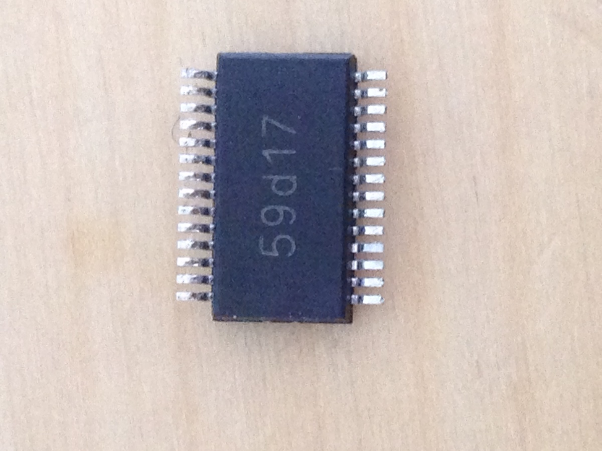

Hier mal den abgelöteten Chip von meinem FTDI Adapter.. Ist das
Original?
Das sieht schon ziemlich echt aus; ich habe hier welche, die von einem
Distributor gekauft wurden, die bis auf anderen Datecode und andere
Chargenbezeichnung genauso aussehen.
von PeterZ (Gast)
Ich mach mal Bilder von denen die ich noch habe.
Was mir so noch auffällt.
Die Pin 1 Marke beim Originalen war eine Mulde mit Radius, keine Fläche.
Auf der Rückseite war eine "Prägung" / Markierung

Anders gefragt, den es bei reichelt gibt, würde der drauf passen?
von Eddy C. (chrisi)
Wenn ich jetzt mal auf die schnelle einen billigen Adapter auf eBay
heraussuche:
http://www.ebay.de/itm/201485351300
Ja, da würde er reinpassen.
Man sollte halt nicht Fake durch Fake ersetzen.

von PeterZ (Gast)
Hier mal meine Originalen.
Zeitlicher Bestellversatz, deswegen beim ersten zum zweiten schaut die
Schrift minimal anders aus.
Die PIN 1 Marke ist unten nicht flach sondern hat einen Radius.
Am Boden ist eine Prägung.
> heraussuche:
> Ebay-Artikel Nr. 201485351300
Ja so einen hab ich. dann werde ich mal schauen ob ich nen neuen Chip da
draufgepflanzt bekomm :-)
Eddy C. schrieb:
> Krass, ich wusste nicht, dass "FTDI"-Adapter schon so billig hergehen.
Ja das dachte ich auch, aber ich glaub bis 20€ für nen Adapter und du
kannst es vergessen da nen originalen Chip vorzufinden
Ok also zu 100% sind dann meine Fakes.. Schade eigentlich.. Naja Peket
von Reichelt mit den Chips ist schon auf dem Weg :-)
Sooo.. Chips angekommen, getauscht und läuft :-)
Hier mal der Vergleich:
Wenn Du beim Knipsen nicht in den Keller gegangen wärst und nur ein
Teelicht als Lichtquelle verwendet hättest, bestünden Deine Bilder nicht
nur aus Rauschen und man könnte auf ihnen etwas erkennen.
Mehr Licht!
> Mehr Licht!
Oh Pardon, das ist mir jetzt erst aufgefallen. Im Keller war ich nicht,
das ist zum einen der Uhrzeit und zum anderen meiner Energiesparfunzel
geschuldet :-).. Bessere Bilder werden nachgereicht.

von Mr. Moe (Gast)
Ich hatte mir eine baugleiche Platine bei ebay gekauft.
Bei mir waren PID und VID völlig daneben. Treiberinstallation war nicht
möglich.
Also musste ich VID und PID in der INF anpassen, Treiber installieren,
mit dem FTDI-Prog die VID und PID auf FTDI-Original umändern, neu
anstöpseln, richtigen Treiber installieren und fertig.
Ich habe mir ner Fälschung gerechnet, aber Einstellungen bleiben
gespeichert und der Datenstream wird anscheinend nicht verändert.
Vg
Mr. Moe
