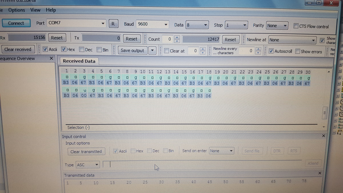

Gast #4710208
also ich sitze den ganzen Tag an dem Code. Es funktioniet leider nicht
und ich finde den Fehler nicht. Ich wollte jetzt ASCII '1','2' und '3'
senden und am Terminal empfangen. Anstatt die Hex-Werte 31, 32 und 33 zu
erhalten, bekomme ich die Hex-Werte 67 ,B3, 06.

(Firma: matzetronics) #4710398
Sowas ist zu 99% ein Problem mit der Taktfrequenz, denn das Programm
sollte so klappen. Also checke die Fuses (ext. High Frequency Crystal
wäre hier richtig) - nicht den internen RC Oszillator, denn der läuft
mit 8MHz.
Du kannst auch mal direkt 0d103 in UBRR0L schreiben (UBRR0H bleibt auf
null), das sollte auch die 9600 bit/s ergeben. Stelle auf jeden Fall
sicher, das auch der Host auf 9600 Baud steht.
Wenn du aus Versehen mit dem internen Oszillator arbeitest, sollte es
bei UBRR0L = 0d51 laufen.

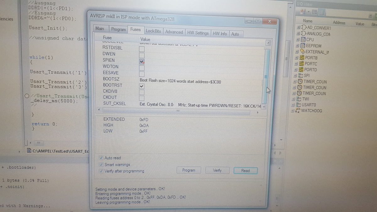

Gast #4710557
Matthias S. schrieb:
> mit 8MHz.
Also ich verwende Arduino Uno. Sorry für die Frage (ich bin ein
Anfänger), aber ich verstehe nicht was mit dem Fuses gemeint ist. Wie
soll ich die Fuses checken?
VG
(Firma: matzetronics) #4710578
Mark schrieb:
> Wie
Gegenfrage: Wie programmierst du den Uno denn? Wenn du da einen ISP
Programmer benutzt, kann der auch Fuses auslesen. Wenn du den Arduino
Bootlaoder nimmst, dann geht das nicht.
Der Uno ist normalerweise aber schon richtig auf den 16MHz Quarz
gefused, so das du da nicht ran musst.

Gast #4710679
Da du den Mikrocontroller über ISP programmierst (nicht über Bootloader)
sollte die BOOTRST Fuse aus sein.
In deinem Fall ist sie an, das bewirkt, dass dein Mikrocontroller
irgendeinen unbekannten Code ausführt, bevor dein eigentliches Programm
gestartet wird. Und dieser Code bewirkt möglicherweise die Fehlfunktion.
Die anderen Fuses sehen Ok aus.
Eine kleine Erklärung zu Fuses: Betrachte sie als
Konfigurationsparameter, die vor dem Programmstart aktiviert werden und
nicht Bestandteil des Programmes (*.hex Datei) sind. Quasi so wie Jumper
auf einer PC Komponente.
Gast #4710778
> Bootloader)
Den hacken am BOOTRST ist jetzt weg, BOOTRST ist also aus. Zudem habe
ich den Programmteil umgeschrieben gemäß:
void Usart_Init(void)
//Baudrate einstellen
UBRR0H=0x00;
UBRR0L=103;
//Frame-Format:8 Bit Nutzsignal
UCSR0C=(1<<UCSZ01)|(1<<UCSZ00);
//Sender und Eampfenger initialisieren
UCSR0B=(1<<RXEN0)|(1<<TXEN0);
Damit hat sich leider das Problem nicht gelöst. Wie im Bild zusehen ist,
erhalte ich immer noch die falschen Hex-Werte.
Gast #4710797
Schreibe das Programm mal so um, dass es einfach fortlaufend 'A' Sendet,
mit einigen hundert Millisekunden Pause zwischen jedem Buchstaben.
Kommen dann am PC 'A' an, oder was anderes?.

Ich bin deinem Rat gefolgt. Ich habe die while-Schleife geändert. Ich
bekomme anstatt 0x41 den Hex-Wert 5F.
while(1)
Usart_Transmit('A');

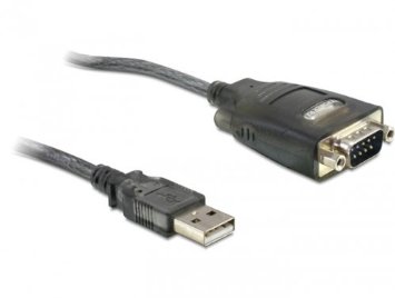

_delay_ms(100);
Gast #4711215
Das ist ein USB RS232 Adapter. Den kannst Du nicht verwenden und dich
freuen wenn dein µC keinen Schaden genommen hat.
Du brauchst einen USB UART TTL Adapter.
Gast #4711231
Werner P. schrieb:
> So wie ich ihn verstanden habe verbindet er die µC Pins direkt.
> Und dann hat er mit seinem RS232 Adapter ein Problem.
Das hab ich nicht bestritten.
Nur was soll er mit zwei USB UART TTL Adaptern, die auch noch an den
gleichen Pins hängen? Man könnte natürlich die entsprechenden
Widerstände vom Board kratzen und den Onboard Chip damit totlegen.
(Firma: matzetronics) #4711239
@TE nur zur Erklärung:
1. ist dein Adapter auf einen Pegelbereich von etwa -10V bis +10V am TX
und RX Anschluss gedacht und
2. ist die Polarität der RS232 Signale genau anders rum als bei UART am
MC.
Das kann also nicht gehen. Entweder nimmst du das USB Interface, das
schon auf dem Uno drauf ist, wie o.a. oder du besorgt dir besagtes
USB-TTL Adapter.
Gast #4711252
> dich
Hallo Leute ihr habt vollkommen recht. Es liegt tatsächlich an dem
Adapter. Ich hatte irgendwo noch einen USB UART TTL Adapter. Diesen habe
ich jetzt angeschlossen und dazu die Treiber-Software runtergeladen. Und
es funktionert jetzt.. Danke dass ihr euch die Zeit genommen habt und
mir geholfen habt.
