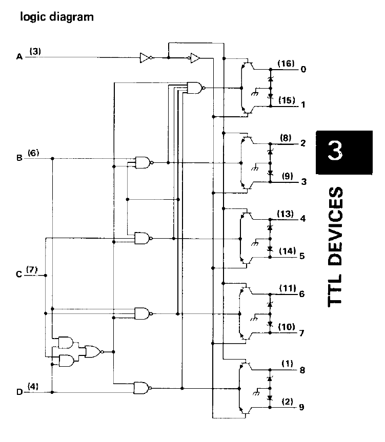

Ich bastle aktuell mal wieder ein wenig mit Nixie-Röhren. die 74141 IC's
sind mir schon länger bekannt, jetzt will ich jedoch die Logik des IC's
verstehen.
Aus dem Logic Diagram im Datenblatt kann ich mir leider recht wenig
brauchbares ableiten...

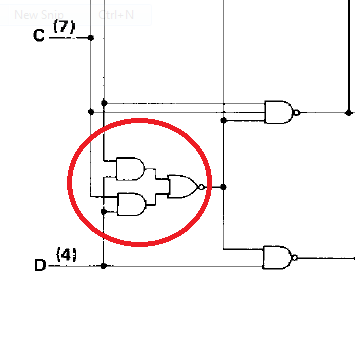

Welche Funktion haben diese "raketenförmigen" Schaltzeichen und wie
heißen diese? (Bild2)
Welche Funktion haben die (Schottky?)-Dioden auf Bild 3?
für hilfreiche Hinweise und (Lese)-Tipps wäre ich dankbar.
Viele Grüße & Danke für die Hilfe,
NixieBastler
Heinz V. schrieb:
> 'raketenförmig' ohne 'kringel' = ODER
> 'raketenförmig' mit 'kringel' = NICHT ODER
Das gilt, wenn der 'Kringel' am Ausgang ist.
Das gibt es auch noch mit 'Kringel' am Eingang.
Der 'Kringel' steht fuer Negation.

Dabei wird dir die Innenschaltung recht wenig nutzen. Mach dir lieber
eine Logiktabelle und löse die Gleichungen (z.B. mit Hilfe eines
Karnaugh-Diagramms). Erhöhter Schwierigkeitsgrad: bring sie in eine
Form, bei der du die Logik nur mit NAND-Gattern realisierst.
Das sind die alten IEEE-Schaltzeichen für Logik-Gatter.
https://de.wikipedia.org/wiki/Logikgatter#Typen_von_Logikgattern_und_Symbolik
Das sind Z-Dioden. Und ihre Funktion ist, die Transistoren vor zu hoher
Spannung zu schützen.
Chris D. schrieb:
> Nein, das sind schon Schottky-Dioden:
> https://de.wikipedia.org/wiki/Schutzdiode#Schutzdioden_an_IC
> Die Funktion ist jedoch dieselbe :-)
Ich enttäusche dich nur ungern, aber es sind keine Schottky- sondern
Z-Dioden. Und zwar aus mehreren Gründen:
1. das Schaltzeichen ist das für eine Z-Diode. Übrigens auch im von dir
verlinkten Wikipedia-Artikel. Was mal wieder die Unzuverlässigkeit von
Wikipedia belegt. Eselsbrücke: die "Häkchen" am Querstrich der Diode
bilden ein stilisiertes Z für eine Z-Diode und ein stilisiertes S für
eine Schottky. Die Wikipedia-Seiten für beide Bauelemente [1][2] zeigen
das (ausnahmsweise?) richtig.
2. eine Schottky ergibt an dieser Stelle gar keinen Sinn. Der Zweck der
Dioden ist nicht der Schutz des Ausgangs vor einer negativen Spannung
(die kann in der typischen Anwendung gar nicht auftreten) sondern der
Schutz vor zu hoher Sperrspannung durch die definierte Ableitung des
Leckstroms der Glimmstrecke. Dazu braucht man eine Diodenstrecke mit
definierter Durchbruchspannung. Vulgo: eine Z-Diode.
3. der 74141 ist ein sehr altes Bauelement. Meines Wissens konnte man
damals noch gar keine Schottky-Dioden integrieren. Zumindest nicht mit
dem Prozeß, mit dem TTL-IC hergestellt wurden. Schottky- und
Low-Power-Schottky-TTL kam erst später auf.
[1] https://en.wikipedia.org/wiki/Zener_diode
[2] https://en.wikipedia.org/wiki/Schottky_diode
