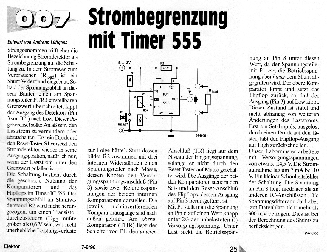

von Thomas B. (thombde)
Eine Überstromabschaltung kann man auch mit einem 555´er bauen.
Ich suche gerade verzweifelt den Schaltplan, sonst muss ich selber
zeichnen.
Aber die Schaltung ist sehr empfindlich.
Der Anlaufstrom des Motors könnte schon zu Auslösung führen.
Das müsste man kompensieren.
Edit:
Das läuft über den internen Komperator und FliFlop.
Zurückstellen (Reset) über Taste.
Und high/low Ausgang (Pin3)
Der Shuntwiderstand wird nicht zur Ansteuerung eines Transistors
herangezogen.
Kennt denn keiner diese Schaltung mit dem NE555?
Oder war die Schaltung so schlecht, dass man das einfach vergisst?
Wenn ja, dann bin ich angeschissen und steige aus.
Aber ich habe das mal aufgebaut (Lötigel + Lochraster).
ist aber schon 20 Jahre her.
Die Schaltung gab es in den 90´er Jahren in mehreren Zeitschriften.
Funkschau, Elrad, Elektor?
In dem 555´er ist alles drin was man braucht.

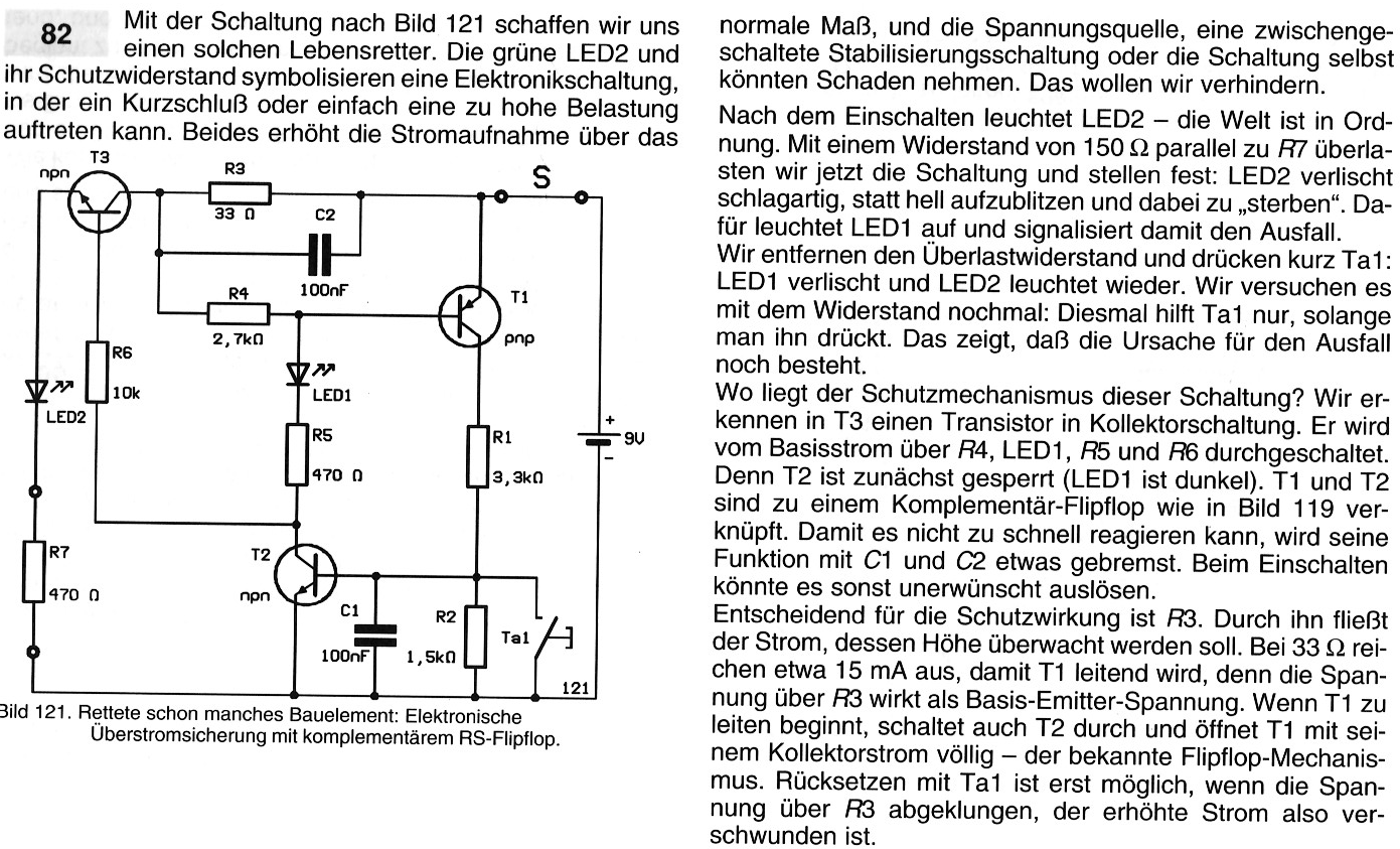

von Minimalist (Gast)
https://de.m.wikipedia.org/wiki/Elektronische_Sicherung
Die Schaltung ist leicht abgewandelt sogar in meinem 20 Jahre alten
Kosmos Experimentierkasten drin. Bei 120mA ist das Material
Pfennigskram. Mein Tipp daher:
Kauf dir eine Tüte 547\557 Kleinsignaltransistoren und bau die Schaltung
nach. Versuche ihren Mechanismus zu verstehen. Dann nimmst du aus dem
Projekt richtig was mit. Du möchtest ja kein Anfänger bleiben. Und so
kleine Transistorschaltungen mit 3, 4 Transistoren sind perfekt zum
Lernen.
Grüße,
M

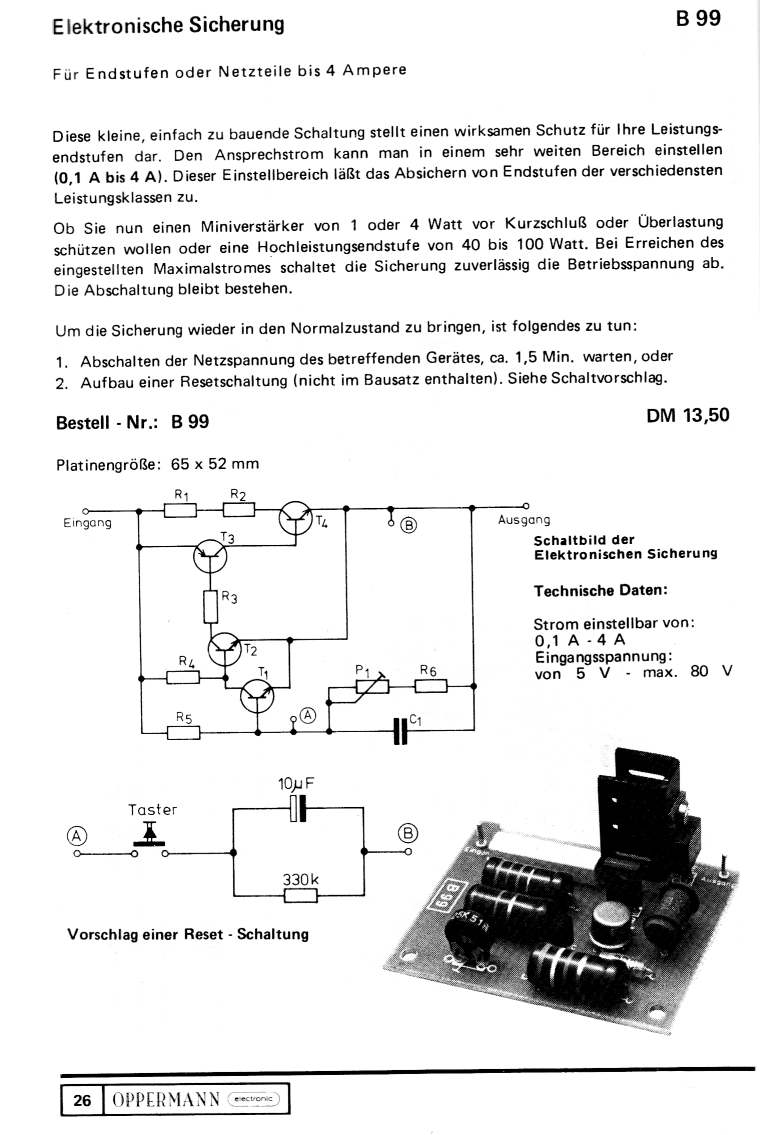

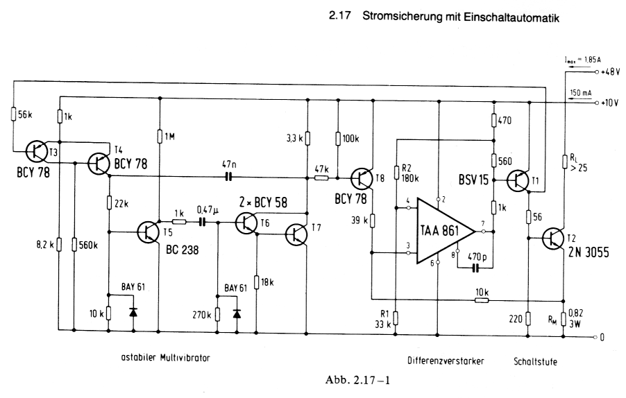

Habe mal ein par altbackene Sachen gescannt.
Hatte keine Lust zu zeichnen. (tolles Wetter)
Der 555 ist auch dabei.
Wegen Copyright und so....
Die Schaltungen sind mindestens 20 Jahre alt, oder älter.
Die können froh sein wenn das mal wieder aus dem Keller gekramt wird.
Thomas
Dann von mir auch noch die o.g. Schaltung inkl. minimaler Erklärung. In
SMD kriegt man das auf ner Euromünze untergebracht, selbst in THT mit
etwas gefummel möglich. Die Bauteile kosten selbst in der Apotheke <1€.
Hallo und danke.
Die kannte ich noch nicht.
Thomas
