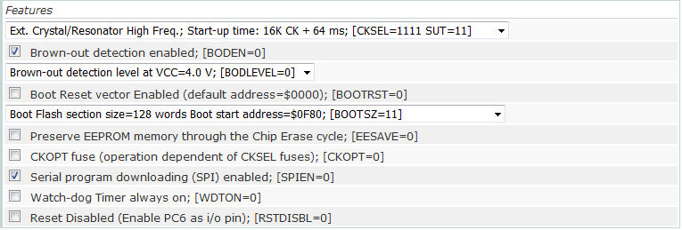

Hallo Zusammen
Ich habe mich mit den folgenden Fuses ( siehe Anhang ) beim ATMega8
( Datenblatt ebenfalls im Anhang ) ausgesperrt.

Nimm doch einen zweiten ATMega8 (wenn vorhanden) und bau dir eine
externe Clock.
Zur sicherheit vielleicht den Pin auf "Eingang" schalten, und im 500 kHz
den Pullup ein und ausschalten. Das ganze dann an XTAL1 des "verfuseten"
hängen und die Fuses korrigieren.

Du brauchst nur den Quarz und die 2 Kondensatoren (ca. 22pF).
Der Widerstand wird nur benötigt, wenn Du einen Quarzoszillator
"diskret" mit Invertern/Gattern aufbauen willst.

Mit Quarzoszillator (an XTAL1) bist Du sicher, dass der Takt läuft
(dafür sorgt der Hersteller des Oszillators).
Bei Quarz + Kondensatoren hängt die Funktion auch vom Aufbau ab (wie
Michael U. ja schon schrieb).
Der sicherere Weg ist also "Quarzoszillator". Der ist aber teurer und
braucht mehr Strom.

von ATMEGA8 ausgesperrt, Welcher Widerstand ? (Gast)
Hallo zusammen
Ich habe mir bei Conrad einen 1MHz Quarzoszillator und ein paar
Steckbrücken gekauft ( Vor Ort kann man sich die beschaltung des
Quarzoszillos ausdrucken lassen ).
Danach habe ich wie angegeben alle 3 Anschlüsse wie angegeben auf meinem
AVR gelötet ( Hinweis die Pins sind bei diesen Modell nicht am AVR dran,
sondern an verschiedenen Plätzen auf der Platine ).
Danach brauchte ich nur noch den AVR Programmer mit dem Rechner
verbinden und nach 2-3 Anschlussversuchen wurde dieser auch erkannt.
Ich musste nun nur noch die Fuses auf den internen Oszillo setzen und
mein AVR lebte wieder :-)
Vielen Dank euch Allen !
