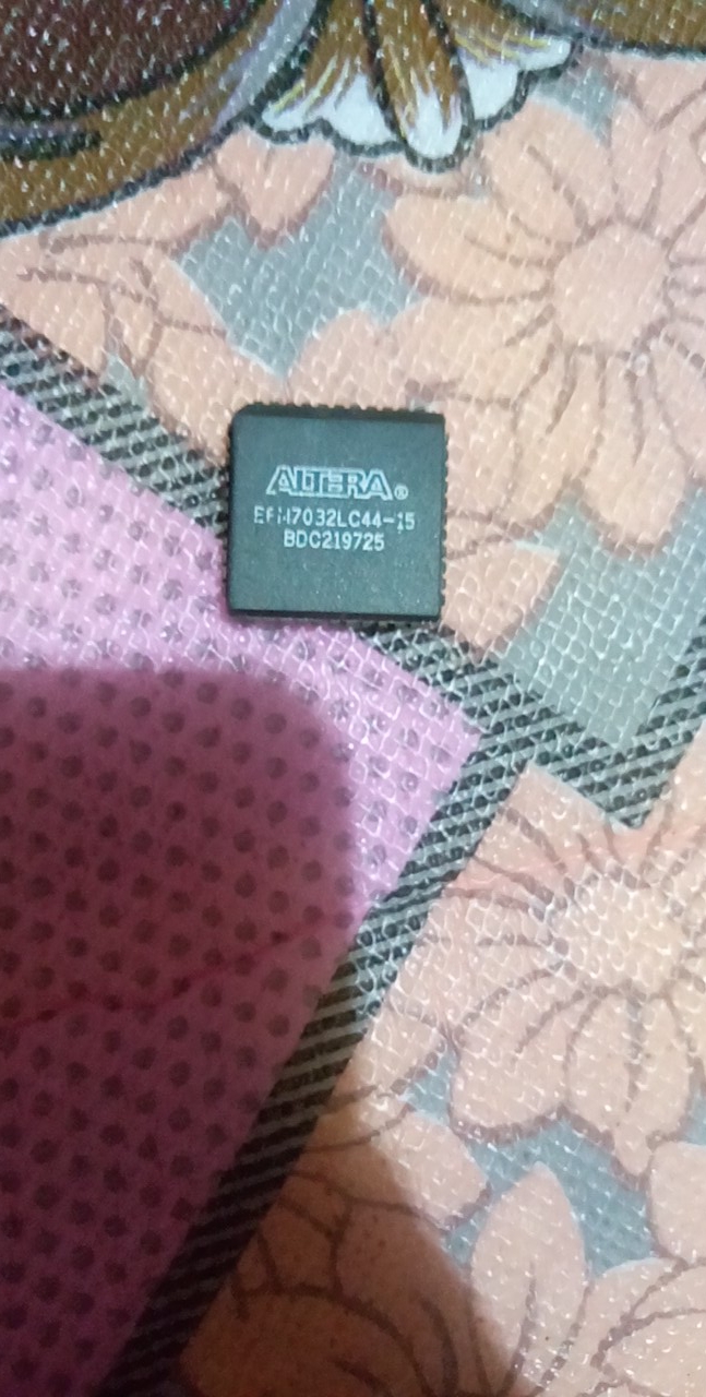

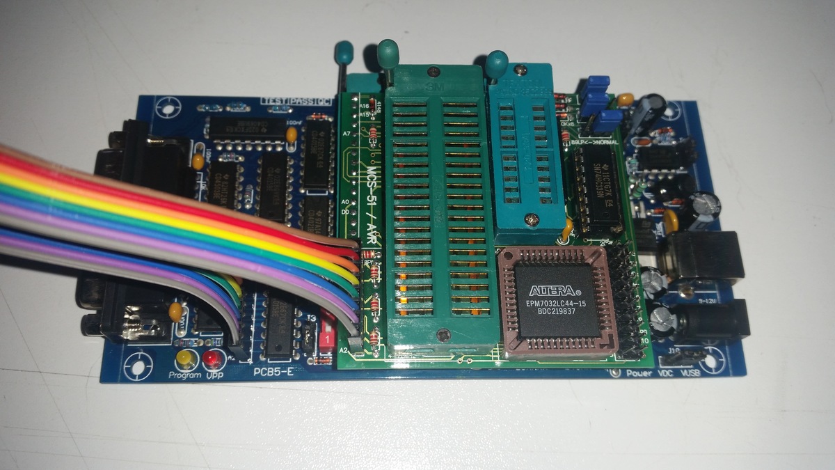

ich muss vorneweg schicken, dass ich der absolute Noob bin, was EPROMs
programmieren angeht. Trotzdem würde ich gerne versuchen, mit einem
Willem Programmer (PCB5-E) einen Altera EPM7032LC44-15 zu kopieren. Ich
habe auch einen Adapter MCS-51/AVR besorgt und angeschlossen, der über
den entsprechenden PLCC44 Slot verfügt.
Nun mein Problem: Kann mir irgendjemand sagen, ob das erstens mit dem
Willem Programmer überhaupt geht und welches Device ich in der Software
auswählen muss, um auf diesen Slot zuzugreifen?
Für Tipps wäre ich echt sehr dankbar.
Grüße
Patrick
#4709434
So ein PLD ist aber kein EEPROM, auch wenn das zufällig in einem PLC44
Package ist.
Das PLD braucht lt. Datenblatt einen JTAG programmer, was der MCS-51/AVR
so IMHO nicht kann. Bin mir grade auch nicht sicher ob überhaupt die
Power Pins korrekt sind oder ob das PLD da nicht gleich hops geht wenn
die Spannung anliegt.
OP (Firma: Schawa tv) #4709522
Ah ok! Ich dachte weil in dem Datenblatt steht "High-performance,
EEPROM-based programmable logic devices" und mit JTAG kenn ich mich
nicht aus. Also meinst du der Willem Programmmer kann das wohl nicht.
Dann danke erst mal für die schnelle Antwort.
Patrick

Sehr schwierig, solche Bauteile hatten wir in der Firma auch mal. Die
meisten modernen Programmer können die nicht mehr, außer sehr teure.
Eine Möglichkeit wäre evtl. Elnec, die erstellen auch Algorithmen auf
Kundenwunsch, oder altes Zeug aus der Bucht, von solchen Firmen wie LEAP
oder Hi-Lo Systems, mit den dazugehörigen Adaptern.
Auch Selbstbauprojekte für die alten, nicht JTAG-kompatiblen
Altera-Chips sind mir nicht bekannt.

ALL07 mit entsprechendem Adapter wäre eine Möglichkeit..die
Adapterverdrahtung ist dokumentiert. Die Lizenz der altera Software
gibts für lau.
Ob ide Dinger JTAG können oder nicht ist völlig bedeutungslos, weil ein
irgend ein JTAG Programmer das trotzdem nicht kann.
