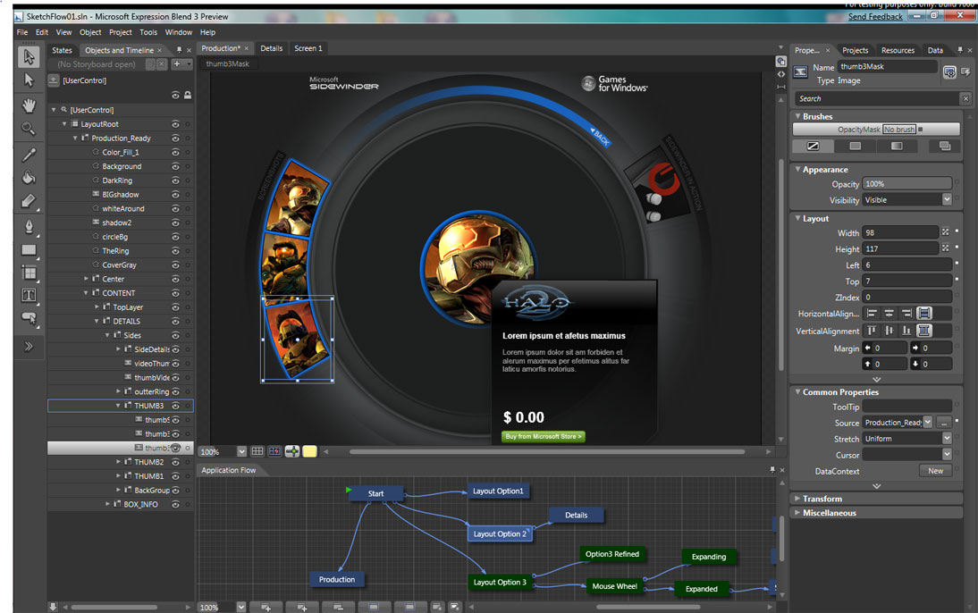

Gast #4711376
Bei dem Foto von Boris muss ein bisschen aufgepasst werden. Sketchflow
ist nicht mehr in Blend VS2015 enthalten und in 2013 nicht in der
Community Version, trotzdem kann man mit VS2015 Blend oder direkt in XML
Code schöne GUIs erstellen.
Sollte viel 3D Grafik gefragt sein, dann wie schon erwähnt Unity3D.
