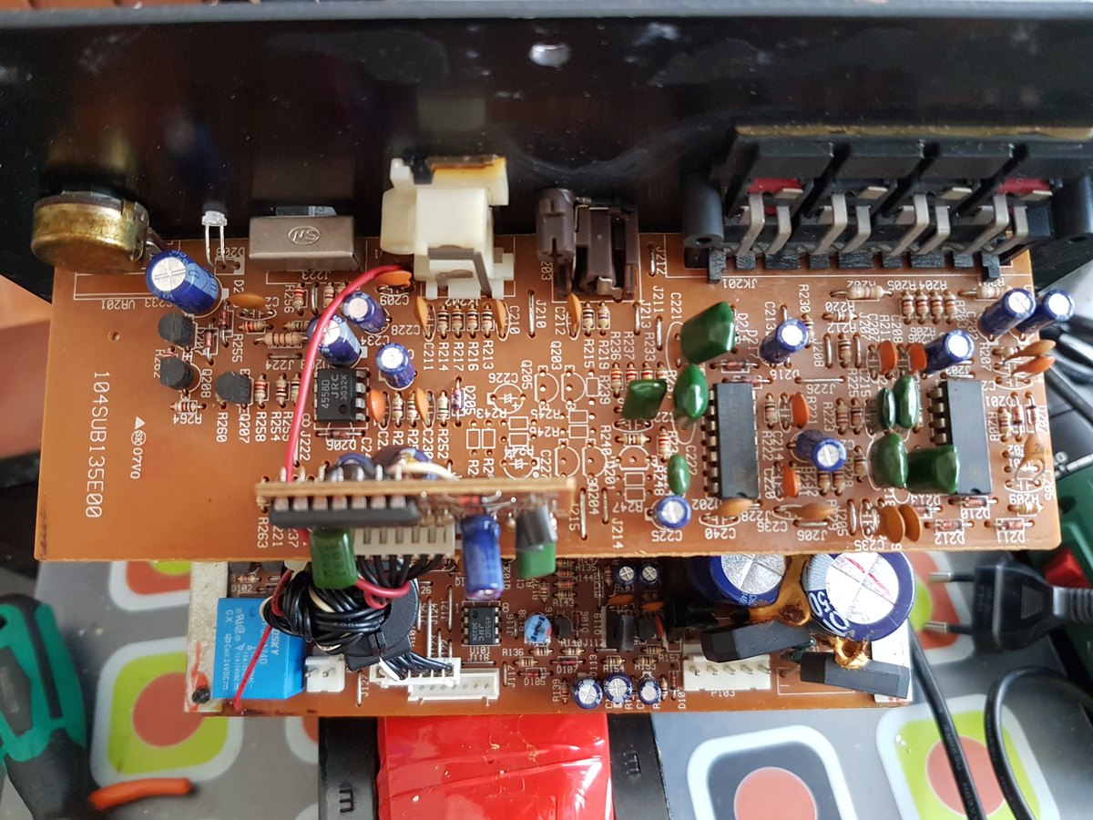

Ich habe einen JBL SUB140/230 Subwoofer der soweit ganz funktioniert
hat.
Jetzt brummt er leider gleich nachdem ich ihn einschalte.
Er brummt auch, wenn kein Audiokabel angeschlossen ist.
Woran könnte es liegen?

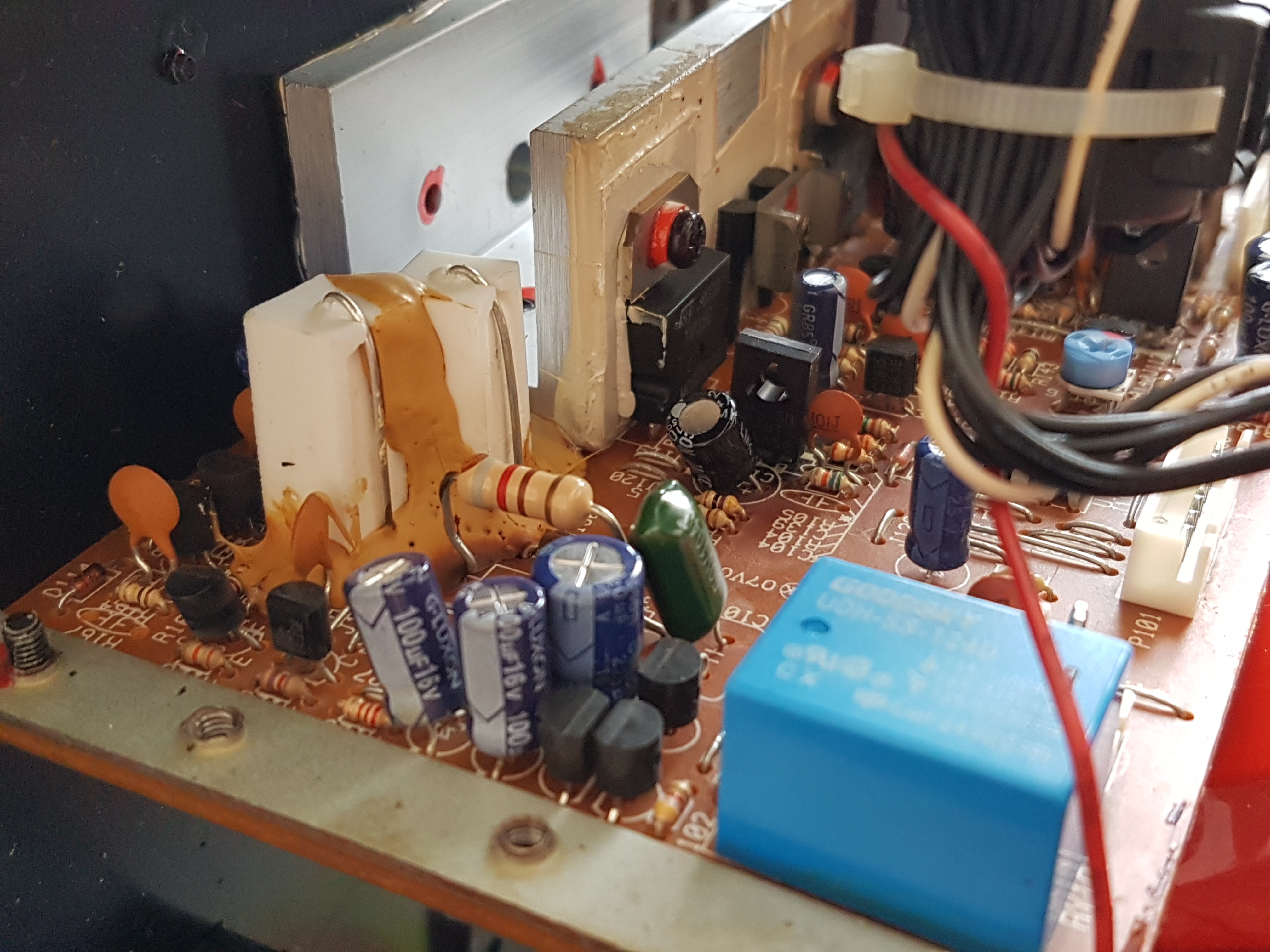

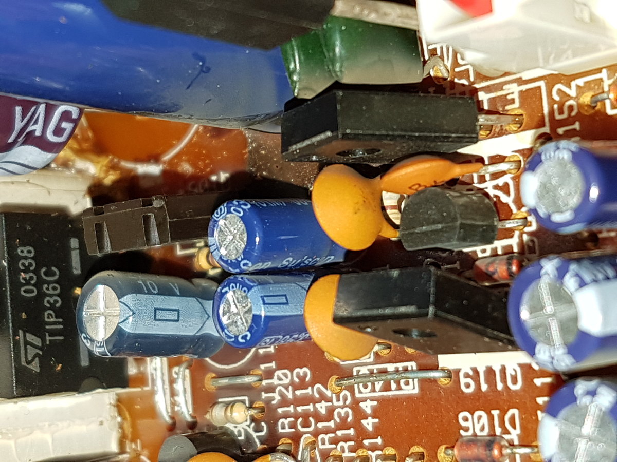

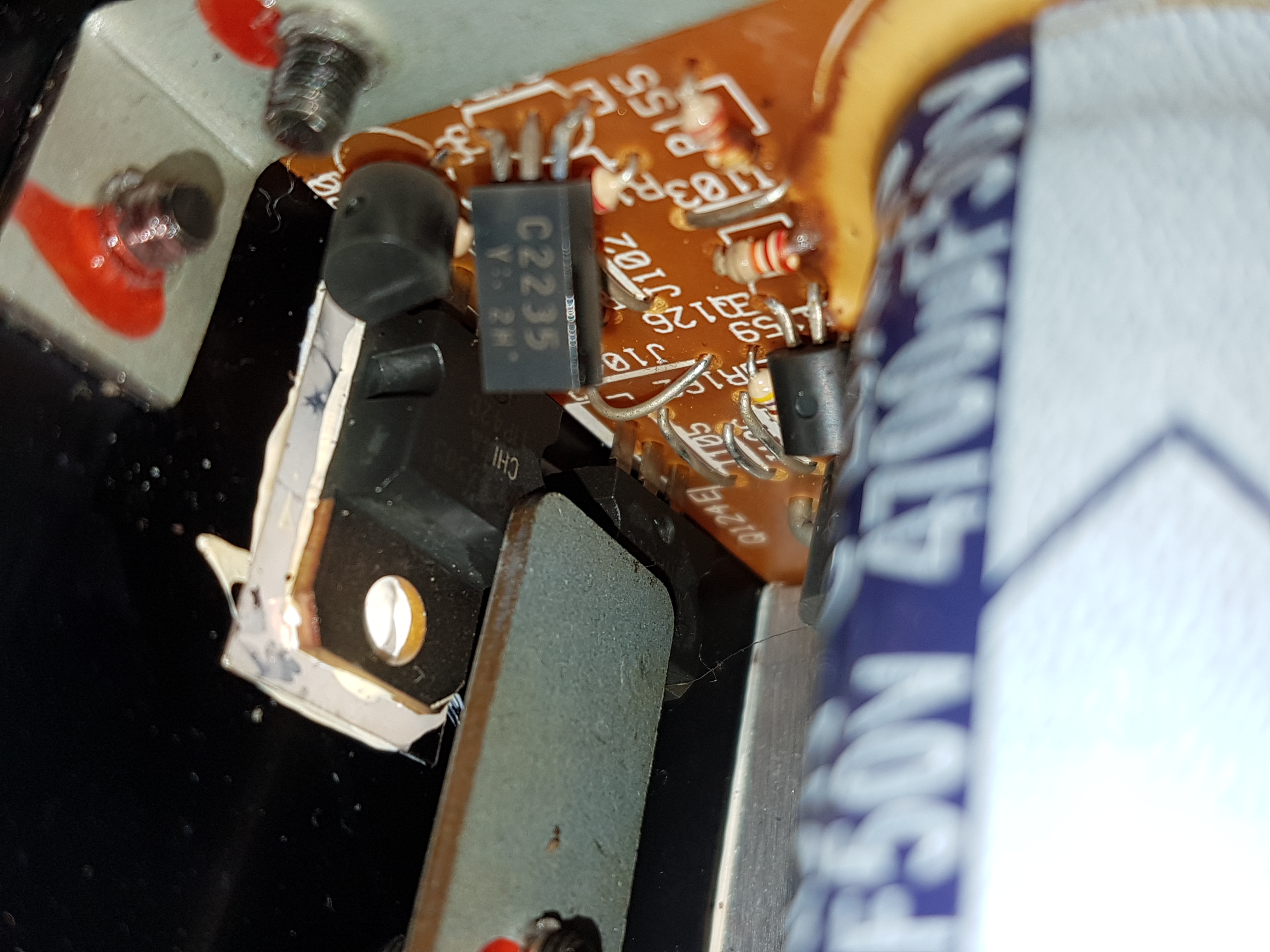

Ich sehe leider keine Beschädigung an den Kondensatoren.
Jedoch sehe ich zwei Stellen die nach einer Überhitzung aussehen (siehe
fotos)
von Axel R. (Gast)
Ui! Soo billig innendrinnen?
Hätte ich nicht erwartet...
und wieder die 4558, wie im meinem alten CB-Funk Gerät.
Da wird die Endstufe gekommen sein. Eigenltich müsste das Relais den
Lautsprecher schützen, oder?

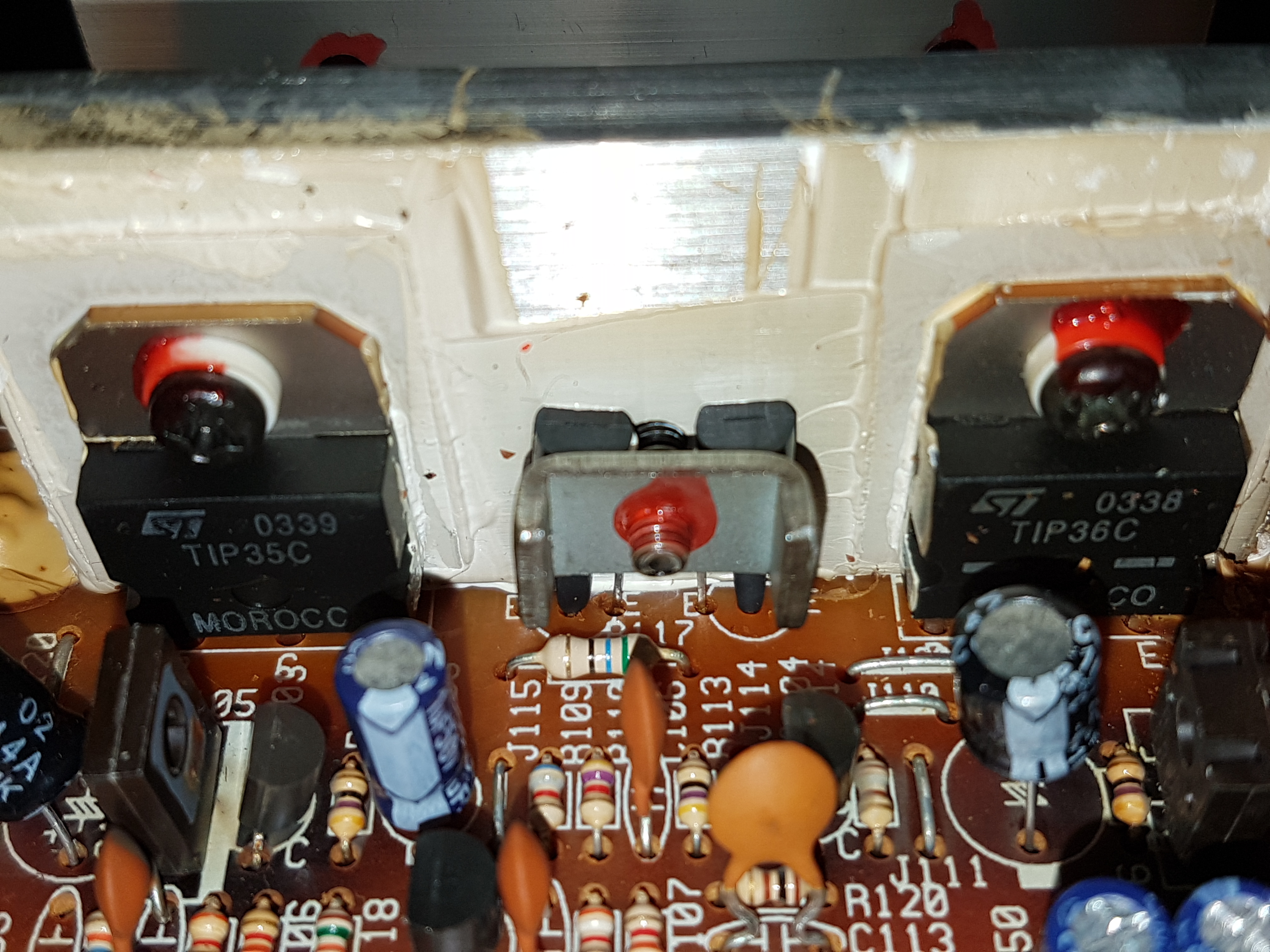

Ein Transistor  könnte nich schuld sein oder? ( da zwei von denen die
Platine leicht abgebrannt haben)
von Phil. M. (Gast)
Der Subwoofer hat soweit ich das weiß keine Verstärker für weitere
Lautsprecher. Die klemmen sind nur dazu da, um ein vorhandenes Stereo
Lautsprecher Signal durchzuschleifen, sofern es keinen Line Output gibt
für den Subwoofer.
Überprüfe doch einmal den Kondensator der so mit den heißen Transistoren
kuschelt. Kann durchaus sein, dass er dadurch ausgetrocknet ist.
Phil

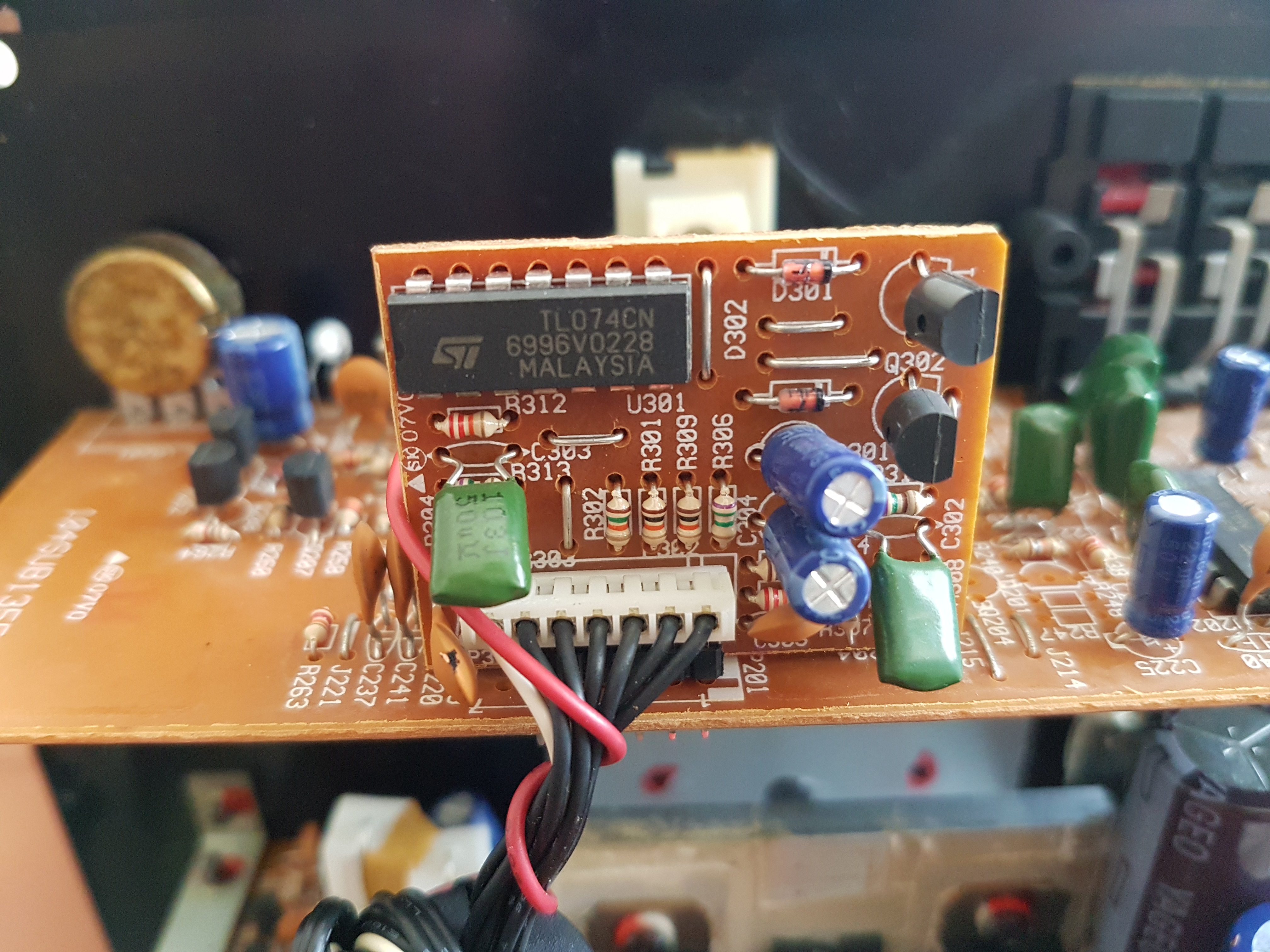

- Endstufeneinheit ohne Vorverstärkereinheit (obere Platine) anschließen
und schauen, ob das Brummen aus dem Vorverstärker kommt.

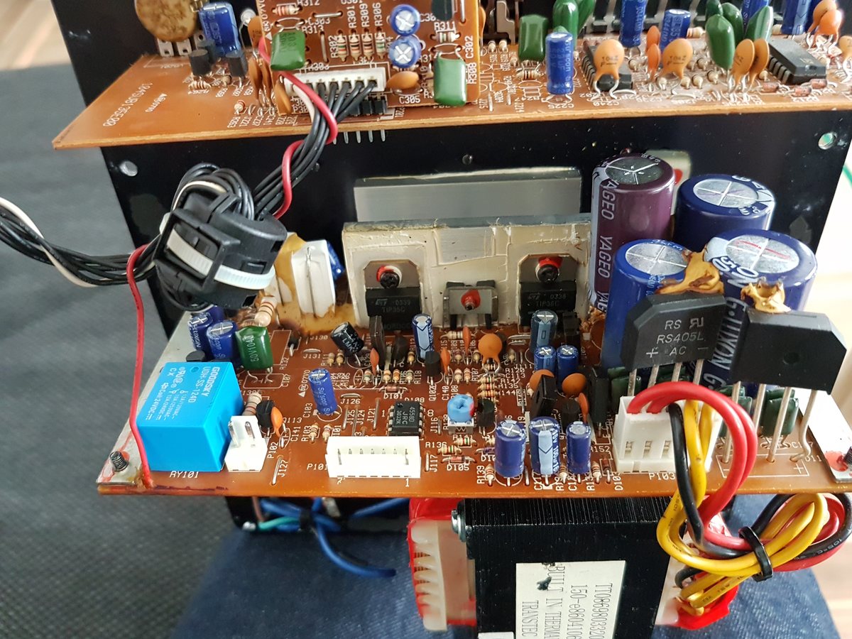

Für ggf. bessere Hilfe wären gut ausgeleuchtete Fotos der
Platinen-Oberseiten sowie der Platinen-Unterseiten hilfreich.

von Hannes D. (Firma: test) (trainer)

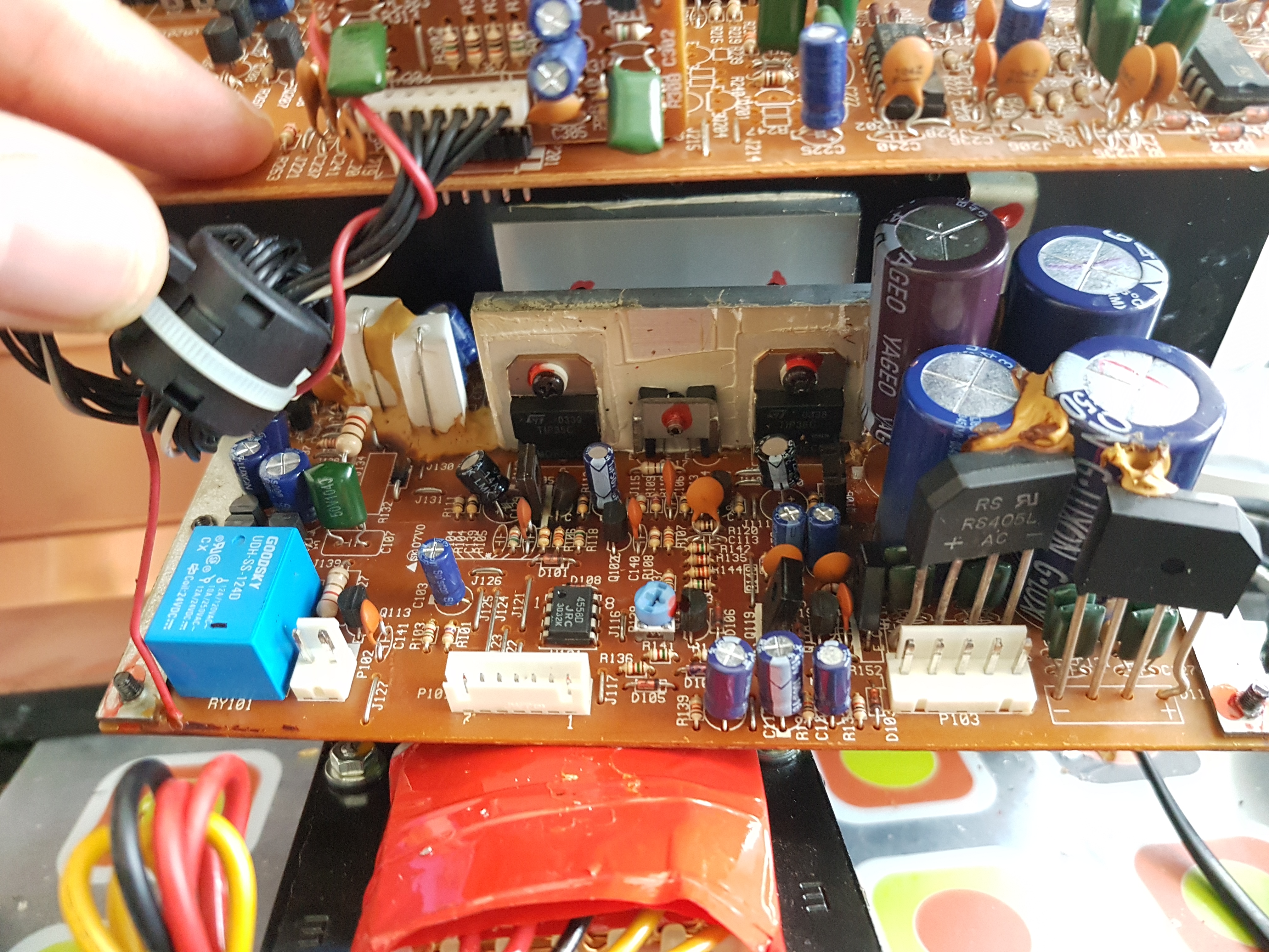

Ich habe es jetzt ohne der oberen Platine eingeschaltet.  Die Relais
schaltet ein und mehr passiert nicht. Da auf der oberen Platine auch die
Status led und der auto/On schöne Schalter ist weiß ich nicht ob er
überhaupt ein Signal anlegt.
Könnte es auch an den grünen foloenkondensatoren liegen?
Ich hoffe auf den Fotos kann man alles erkennen.

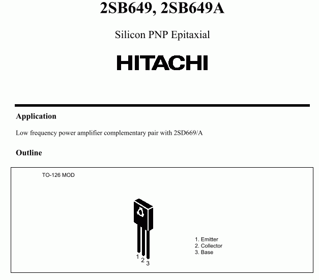

Das um den 2SB649 sieht schon nicht gut aus. Bist du sicher, das er
nicht defekt ist und als Spannungsregler (denn das wird sein Job sein)
noch was taugt? Miss doch mal im Betrieb die Spannungsdifferenz zwischen
Emitter und Kollektor. (Kollektor ist der mittlere Pin). Zwischen den
beiden äusseren Anschlüssen (Basis und Emitter) sollte etwa 0,6-0,7V
stehen, sonst ist was faul.
Ein weiteren Hinweis gibt die Frequenz des Brummens. Wenns 100Hz sind,
kommt es sicher aus dem Netzteil, bei 50Hz ist ein Problem im
Signalkreis wahscheinlich.

Der HSB649T hat eine C-E Spannung (die beiden äußeren Anschlüsse) von
43V (Du meinst, das Basis der Mittlere Anschluss und C-E die Äußeren
sind oder?). Die B-E Spannung beträgt 0,6V. und C-B 43V.
> sind oder?)
Nö - ich hänge dir mal die Belegung des Transistors an, das ist ein PNP.
Das komplette Datenblatt gibts hier:
http://www.promelec.ru/pdf/2SB649A.pdf

Ok, war mir jetzt unsicher, da im Service Manual HSB649T steht und du
den 2SB649 mit gezeigt hast.
Ich habe ihn jetzt gemessen
E-C 47,9V
B-E 0,47V
Scheint also wohl darin ein Problem zu geben.
Steht nicht im Manual vom Bauteil -5V zwischen E-B?

Der 2SB649 und ein HSB649 beschreiben beide den gleichen Transistor,
einen Hochvolt PNP, deswegen sind die 43V über ihm nicht besonders
erschreckend, kann durchaus der normale Betrieb sein.
5V zwischen Basis und Emitter können da nur im Sperrbetrieb anliegen,
sonst ist da was im Manual missverständlich.
Verfolge das Brummen doch mal anders. Such dir einen Kopfhörer (je
hochohmiger, desto besser) und schalte einen 47nF-0,1µF Kondensator in
Reihe mit ihm. Masse des Kopfhörers geht an Gerätemasse und das freie
Ende des Koppelkondensators nutzt du als Tastkopf im Trafonetzteil.
Am Gleichrichter + darf es noch brummen, aber nach den Spannungsreglern
nicht mehr. Wenn du am Ausgang eines Spannungsreglers noch Brummen
hörst, ist da was faul. An den 4558 Pin 4 (-) und Pin 8(+) darf es nur
kurz im Kopfhörer knacken, aber nicht brummen.

Da ich vorher einen B-E Spannung von 0,47V gemessen habe, und diese
geringer als 0,6 ist scheint wohl dort auch ein Fehler zu sein oder?
Ich habe am Gleichrichter wie du sagtest ein Brummen gehört. und bei
Pin4 und Pin8 des 4558 ein kurzes knacken und dann ein sehr leises
Rauschen (hört sich an, wie das Rauschen eines alten TVs mit keinem
Empfang)

@TE: Such doch mal das Boucherot Glied. Das ist eine Serienschaltung von
Widerstand und Kondensator und sollte am Lautsprecherausgang gegen Masse
gehen - vermutlich vor dem Relais. Wenn du es gefunden hast, miss mal
den Widerstand und tausche den Kondensator aus. Ich vermute fast, das es
der dicke 820 Ohm Widerstand ist und die kleine grüne 100nF
Kondensatortüte (R132 und C107).
Die vielen kleinen 100pF in der Schaltung deuten schon darauf hin, das
Schwingen ein Problem für die Britzler war, die die Kiste
zusammengehauen haben (sorry, aber die Schaltung sieht ja wirklich
furchtbar aus).
von Carl D. (jcw2)
Eher C107 und R127, der hätte auch die eher zu erwartenden 2,2Ω.
R132 hängt in Serie mit der Relais-Spule.
Matthias S. schrieb:
> MM schrieb:
>> Durchaus ein typisches Verhalten wenn der Verstärker schwingt.
> Gute Idee!
> furchtbar aus).
Ich habe beide Wiederstände gemessen. Der R132 hat den angegeben Wert,
R127 hat 2,5Ω und der Kondensator 0,1µF.
Wenn das Multimeter den Wert des Kondensators bestimmen kann, heißt das
er ist noch funktionstüchtig, oder kann er trotzdem defekt sein ?
von Karl B. (gustav)
mal ne ganz einfache Sache. Die Schaltung hat viele Kontakte, Stecker
etc. Vielleicht hat irgendeine Kontaktstelle schlechten Übergang?
Vorsicht.
Bitte Gerät ausschalten, vom Netz trennen, einige Zeit abwarten, dann
mal die Steckverbinder einfach abziehen und wieder aufstecken. Oft
reicht das schon, um schlechte Kontaktgabe einzukreisen. Oder an der
Unterseite der Jumper kalte Lötstelle(n)?
Ändert sich da nichts....weiter.
Die Schaltung ist für mich einfach nicht überschaubar, deswegen halte
ich mich aus der Fehlersuche hier tunlichst heraus.
Da suche ich zum Beispiel Einstellmöglichkeiten für Ruhestrom und
Offset.
Dann gibt es da Verzweigungen zu anderen Baugruppen, wie z. B. den
Limiter.
(zum Beispiel auch Aufgabe von U301 TL074/D ?)
(Leider gibt es im Manual keine Angabe zur gezielten Fehlersuche bei
Störungen.)
ciao
gustav

von Henrik H. (Firma: TU Chemnitz) (heha)
Huch,
ja, ich hatte gerade das gleiche Gerät mit „Brummen und Bratzeln“ vor
der Nase, und wirklich lange nach dem Fehler gesucht, weil es zunächst
so aussah, als ob etwas in der Vorverstärkerplatine faul ist.
Aber *die erste Antwort war die richtige: Stupide alle Elkos tauschen*,
oder zumindest alle einzeln ausbauen, ausmessen, defekte tauschen.
Beginnend an der Endstufe und an der Stromversorgung.
In diesem Fall lag das Problem an der ±15-V-Versorgung: Unscheinbare
kleine Elkos, die nicht mal sonderlich heiß werden, hatten praktisch
vollständigen Kapazitätsverlust. Mit dem Oszi war die vagabundierende HF
auf den 15-V-Leitungen nicht zu sehen.
http://www.tu-chemnitz.de/~heha/kg/Kram/#18
