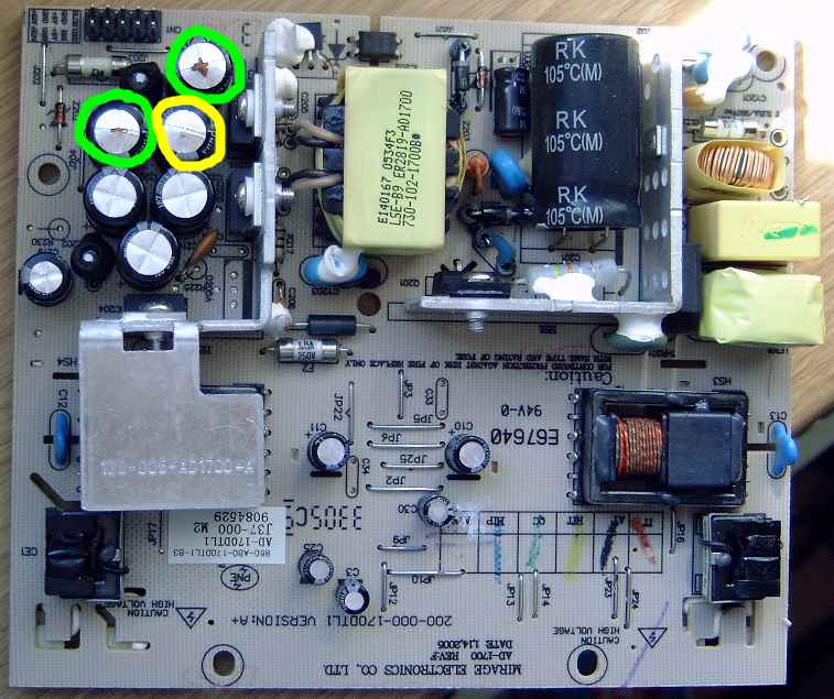

Hp M. schrieb: > Manfred schrieb: >> Es ist in Mode, von ESR zu schwafeln ... > > Das ist keineswegs geschwafelt. > Die Schaltungen sind im Laufe der Zeit immer niederohmiger geworden und > der ESR spielt eine zunehmend wichtige Rolle. Du hast bewusst nur einen Teil meines Textes zitiert? Es steht ausser Zweifel, dass schnellere Halbleiter Elkos öfter und schneller umladen als früher und damit der ESR bzw. die sich aus diesem ergebenden Wirkverluste eine wichtige Größe geworden sind. Ich behaupte sogar, dass die in Computern massenhaft geplatzten Elkos weder schuldig noch schlecht waren - die Netzteilentwickler haben lediglich deren Grenzdaten nicht verstanden und schalten / laden die Dinger tot. Dennoch bleibe ich bei meiner Behauptung: ESR wird ständig von Bastlern zitiert, die den Zusammenhang noch nicht einmal im Ansatz verstanden haben.

Joachim B. schrieb: > Manfred schrieb: >> .. die Netzteilentwickler haben >> lediglich deren Grenzdaten nicht verstanden und schalten / laden die >> Dinger tot. > > nö falsches Desigen oder geplante Obsoleszenz, wie anders kann man es > erklären das 85°C Kondensatoren in der Nähe von knappen Kühlkörper > plaziert werden? > Man hätte ja auch 105°C Typen nehmen können oder andere Abstände. 85° Kondensatoren habe ich hier noch nicht gehabt, da stand immer 105°C drauf. Die Nähe zum Kühlkörper ergibt sich aus dem Zwang, kurze Leitungslängen zu erreichen. Mitunter könnte es schon helfen, das Netzteil in anderer Lage 90° gedreht einzubauen, da ist dann aber der Designer nicht mit einverstanden. Siehe Anhang, fast identische Bilder des gleichen Netzteiles (Monitor) finden sich im Internet zuhauf. Hier hätten auch ein paar Luftlöcher wahre Wunder bewirkt - aber dann bekommt man per VDE-Prüfstift berührbare Teile oder ein sehr aufwendiges Spritzgusswerkzeug. Du liegst in soweit richtig, Fremderwärmung ist ein zusätzliches Problem! Und Du kennst den Daumenfaktor "10° mehr = halbe Lebensdauer" ?
