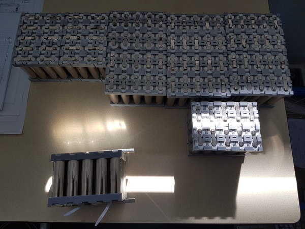

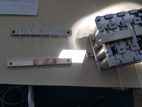

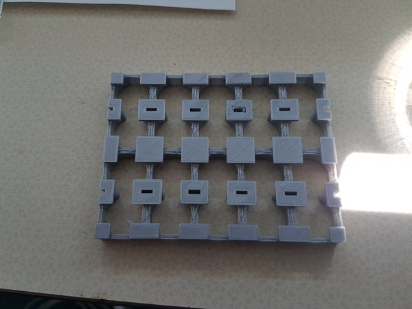

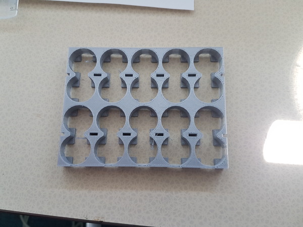

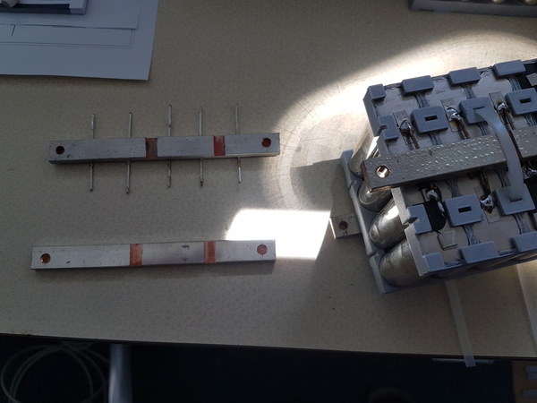

Hier mal ein Beispiel. Der Zellenhalter ist mit nem 3D Drucker
gedruckt(schnellste Stufe). Zellen wurden passend auseinandergenommen
und
in die Halter platziert. Kupferschienen ausm Schaltschrank auf Länge
gesägt, gebohrt, gefräst, und mit Anschlussdrähten verlötet. Das ganze
dann mit dem Akku verbunden. Akkupacks in Reihe je nachdem wieviel
Spannung du benötigst.
Den Adapter kan man ja je nach Bedarf um X Zellen erweitern,
voraussgesetz du hast nen 3D Drucker.
Der Akku wird mit einem Modellbauladeteil geladen und balanciert.
