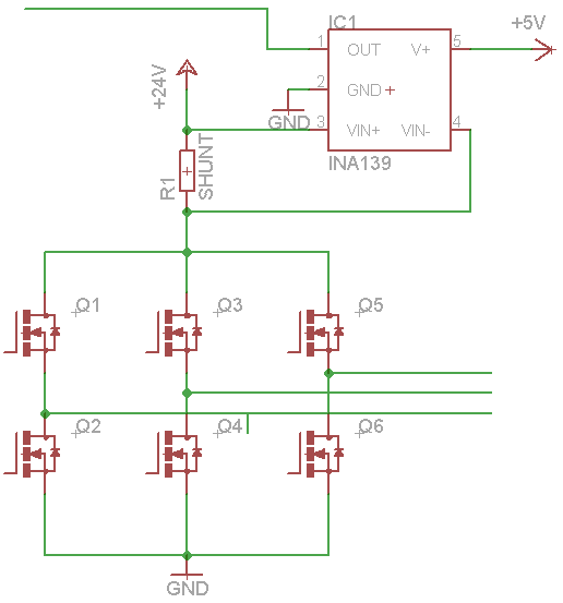

Eine Frage an euch Experten,
ich würde gerne meiner BLDC-Endstufe mit N-Mosfets eine Strommessung
mittels Shuntwiderstand und Current Shunt Monitor verpassen. Jetzt bin
ich auf den INA139 von TI gestoßen.
Allerdings wird dieser als HighSide Current Monitor beworben und ich bin
mir unsicher, ob meine Beschaltung (siehe Schaltplanskizze) soweit
richtig wäre. Bisher habe ich die Strommessung immer nur unter der
LowSide gegen GND mittels Shuntwiderstand durchgeführt.
Jetzt würde ich den Shunt und den INA139 also zwischen +24V und HighSide
klemmen. Warum sollte das nicht auch unter der LowSide funktionieren?
Ja, ich weiß in der Beschaltung fehlen die externen Bauteile des INA.
Ist nur eine Skizze obs vom Prinzip funktioniert.
der relevante Parameter ist die input voltage common mode range. Beim
INA139 soll die mindestens 2,7V betragen, und mit einem lowside-Shunt
wärst du darunter. Es gibt vergleichbare Bausteine, die am Eingang bis
GND herunter funktionieren oder sogar noch leicht in den negativen
Bereich (müsste aber jetzt selbst nach einer passenden Typennummer
suchen).

Und nicht vergessen:
Ob High-Side oder Low-Side. Du misst hier den Zuleitungsstrom und nicht
den Motorstrom. Man kommt auf den Motorstrom, indem man zum richtigen
Zeitpunkt sampelt oder über den mittleren Strom, indem man über den PWM
Wert zurückrechnet.

Alles klar, aber prinzipiell ist die Schaltung in der Skizze dann also
richtig?
von Achim S. (Gast)
> richtig?
diese Frage und die Aussage
passen nicht zusammen. Zeichne die vollständige Schaltung (denk auch an
Stützkondensatoren an den richtigen Stellen), dann kann man auch die
vollständige Schaltung beurteilen.
Bisher kann man nur sagen: du bist auf dem richtigen Weg...

Laut Datenblatt benötigt der INA139 keine weiteren Kondensatoren, es sei
denn die Spannungsversorgung ist sehr unsauber, was durch die Einflüsse
der PWM und Treiberstufe sicherlich so ist. Daher würde ich an der
Stelle eine 100nF Abblockkondensator zwischen GND und V+ spendieren.
Ansonsten fehlt in der Skizze RL zwischen GND und Out des INA193,
welcher den Verstärkungsfaktor bestimmt. Sollte, wie gesagt nur eine
Skizze sein.
