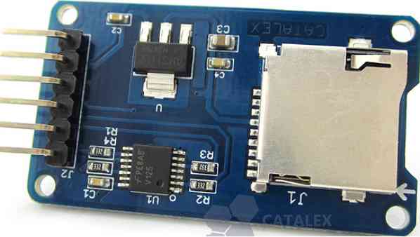

am Arduino nano3 PortB hängt der Catalex Micro-SD-card adapter
(Pegelanpassung, 3.3V-Regler). Die Anpassung der 5V an die 3.3V sollte
damit ok sein. Außerdem ist ein RTC-Modul mit DS1302 vorhanden. Der
Treiber dazu läuft.

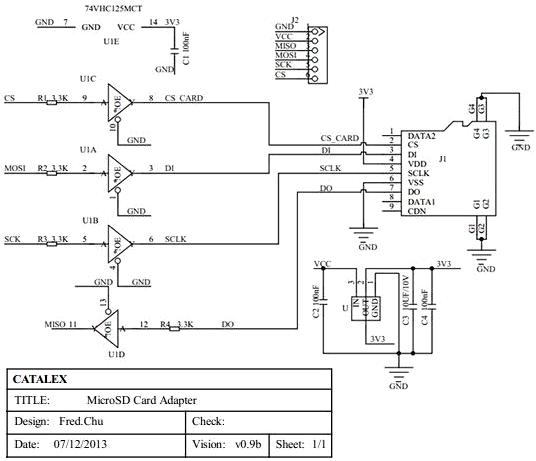

die falsch definierten Pins habe ich korrigiert. Der Test zeigt dass die
Ausgabe über die Pins an die Pins des Kartenhalters klappt. Steile
Impulse liegen an. 120ns werden gut übertragen. Die 3.3kOhm
Vorwiderstände im Catalex verfälschen das also nicht.
Nicht getestet habe ich DO vom Kartenhalter zurück in den AVR. Ich nehme
an daß auch dies nun klappt. Im Schaltplan von ChaN ist an den DO-Pin
des Kartenhalters ein 10kOhm Pullup gehängt. Dieser fehlt am Catalex.
Keine Ahnung ob das Weglassen zu Problemen führt.

Es klingt so als ob ein Pullup zwingend nötig wäre um Ärger bei der
Initialisierung zu vermeiden:
"A pull-up on the DO cannot be omited, or some cards will fail
initialization process."   siehe das Bild
der Catalex Micro-SD-card adapter hat keinen solchen Widerstand verbaut.
Demnach müsste dieser nachgerüstet werden?
Kennt jemand dieses Problem? Ist das noch so bei aktuell verkauften
Karten?

Danke Brue, Du meinst also man sollte bei diesen "Catalex Micro-SD-card
adapter" zumindest den Widerstand nach 3.3V bei DO nachrüsten?
von Falk B. (falk)
@Matthias W. (matt007)
JA!!!

Ist es so vermessen zu hoffen daß in Stückzahlen verkaufte Kartenleser
die benötigten Widerstände bereits im Layout vorgesehen haben?
Nachträglich hinzufrickeln ist für mich nicht so einfach.
Die Catalex-Dinger gibts doch länger schon. 1.170 Ergebnisse meldet
Google bei "catalex microsd card adapter". Der Schaltplan von Fred Chu
stammt aus 2013. Nun haben wir 2016. Im Plan ist kein Pullup. Dafür gibt
es einen Plan wo die 3.3k-Widerstände durch 33 Ohm ersetzt wurden. Nötig
scheint das nicht wenn ich meine Messungen betrachte.

Hier ist ein Kartenleser wo an allen Kartenpins Pullups sind:
http://www.robotshop.com/media/files/PDF/micro-sd-card-adapter-documentation-32312.pdf
ChaN hält das offenbar nicht für erforderlich. Jedenfalls sieht sein im
neuen Paket mitgeliefertes jpg so aus.

von Matthias W. (matt007)
einen 10k SMD-Widerstand 0805 habe ich auf der Catalex-Platine an R4 zu
C1 aufgelötet. Damit wird DO nach 3.3V hochgezogen. Bisher ist mir nicht
aufgefallen daß dies eine positive Veränderung beim Lesen meiner Karte
bewirkt hat. Vielleicht gehen andere Karten so besser.
