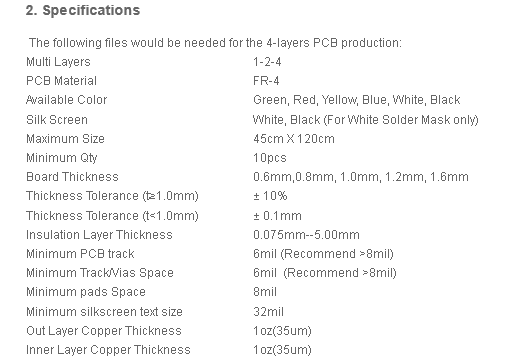

Gast #4712380
Noch eine kurze Frage zum Fertiger Elecrow (der das machen soll):
Es geht um 4 lagige Platinen mit 70µ Kupfer außen und 35µ Kupfer innen.
Im DRC File steht als minimaler Abstand zwischen Signalen 6mil, auf der
Webseite steht 6mil (Recommend >8mil). Bei den Polygonen habe ich jetzt
Isolate auf 8mil gesetzt, es gibt aber einige Signale mit Abständen
>6mil <8mil. Elecrow "weigert" sich jetzt das zu fertigen ("the spacing
is too naroww to manufacture well").
Hat jemand Erfahrungen ob die das hinbekommen?
Nochmals vielen Dank
Oskar

Moderator (Firma: Titel) Persönliche Seite #4712711
Du hast sie doch gefragt und die haben geantwortet:
> ("the spacing is too naroww to manufacture well")
Soweit eigentlich alles klar: es ist nicht sicher, ob alle Leiterplatten
fehlerfrei sind. Das wundert mich nicht bei 70µ Cu und 150µ Abstand.
> auf der Webseite steht 6mil (Recommend >8mil).
Allerdings für 35µ Kupfer.
Die kleinsten Abstände gibt es nur für 35µ oder gar nur für 17µ Kupfer.
Dann passt auch das Verhältnis von Breite/Tiefe wieder besser.
