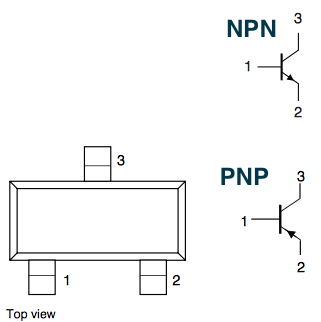

Hallo Leute,
ich hab vor ca. einem Jahr mir eine schaltung erstellt und die plattine
geätzt, hab dann aber nicht weiter dran gearbeitet.
Jetzt hab ich es wieder rausgesucht und wollte es fertig stellen, aber
kann die ganzen bauteile und aufzeichnungen nicht mehr wieder finden.
Hab mir alles angeschaut und weiß was ich alles brauche nur denn SMD
Transistor kann ich nicht mehr wieder finden.
Von der schaltung, brauch ich einen ähnlich wie BC846(SMD) nur das base
und emitter vertauscht seinen müsste, also Links Base und Rechts Emitter
wie im dem Bild.
Oder vielleicht gibst es so einen nicht, da ich die schaltung falsch
gemacht hab.

das mit dem bild sollte zeigen das ich einen brauche der bei 1 Base und
bei 2 Emitter ist.
wollte fragen ob jemand da einen passenden kennt, sonst würde mir nichts
anderes übrig bleiben wie die zu drehen.
Die Platinenfolie war schon richtig da ich eine doppelseitige plattine
habe und es passt alles, denke hab vielelicht beim layouten denn fehler
gemacht und die falsch verbunden.

Kontrollier erst einmal anhand der Leiterbahnen auf der Platine, ob
tatsächlich der falsche Footprint verwendet wurde.
Ich meine, dass ich vor vielen Jahren mal etwas von einem derartigen
Fehler in einem Designprogramm (Eagle?) gelesen habe.
Iirc war Motorola nicht ganz unschuldig daran, weil die die
Transistoranschlüsse anders nummerierten als der Rest der Welt.
Wenn man das dann mit einem Standard SOT-23 verquickt, ist das Unheil
vorprogrammiert.
Wenn es wirklich so ist wie du schreibst, wird dir nichts anderes überig
bleiben als mit Zange und Pinzette die Beinchen so zu verbiegen, dass du
den Transistor über Kopf montieren kannst.
Falls ein Transistor dabei zerbricht, ist das auch nicht schlimm, denn
die Teile kosten ja kaum etwas.
Gelegentlich gab es auch Spezialanfertigungen, die der Hersteller
absichtlich spiegelverkehrt ins Gehäuse montiert hat. Die hatten oft den
Buchstaben R hinter der normalen Bezeichnung, aber es lohnt sich nicht
danach zu suchen. Das ist vertrödelte Zeit.
Wenn du die Beinchen (vor allem bei B und E) umbiegst, dann versuche
möglichst keine mechanischen Spannungen in das Kunststoffgehäuse
einzuleiten, denn dadurch könnten die feinen Bonddrähtchen im Innern
reissen.
Beim C ist das Biegen weniger kritisch, weil da kein feines Drähtchen
existiert, sondern der Kristall auf das Metall des Anschlusses
aufgelötet ist.
Auf jeden Fall solltest du nach dieser Operation mit der
Diodentestfunktion des Multimeters nachsehen, ob du die B-E- und die
B-C-Diode noch nachweisen kannst.

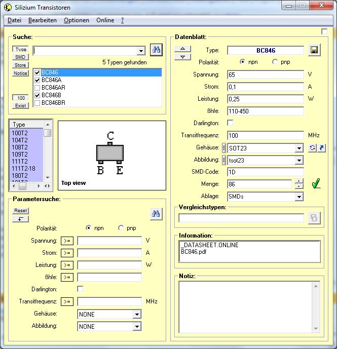

Moderator (Firma: Titel) Persönliche Seite #4716014
Jonny S. schrieb:
> must du einen nehmen mit "R" am Schluss (BC846AR, BC846BR).
Leider ist dieses Bauteil zwar in Datenblättern auffindbar, aber in der
Praxis nirgends erhältlich.
Dort scheinen wenigstens Rollen mit 3000 Stück käuflich erwerbbar zu
sein:
https://www.centralsemi.com/product/partpage2.php?part=BC846BR
Mit ein wenig Glück bemustern die auch ein paar einzelne Transistoren...
