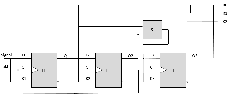

Ein synchroner Zähler, bestehend aus drei JK-Flipflops, soll mit
folgender Sequenzfolge entworfen werden: "0,2,4,6,1,3,5"
Generiert wird das aus der Zahlenfolge: "0,1,2,3,4,5,6"
Jetzt versuche ich das ganze über die
"Wertetabelle->KV-Diagramm->Übergangsbedingung JK-Flipflop" die
charakteristischen Gleichungen heraus zu finden. Jedoch schleicht sich
dabei immer ein Fehler ein.
Mein Ansatz bisher:
-Ansatzlösung zuerst für den gleichen Aufbau mit der Sequenzfolge
"0,1,2,3,4,5,6". Erstellen  (Siehe Bild1)
Das dürfte , so wie ich das sehe, auch richtig sein.

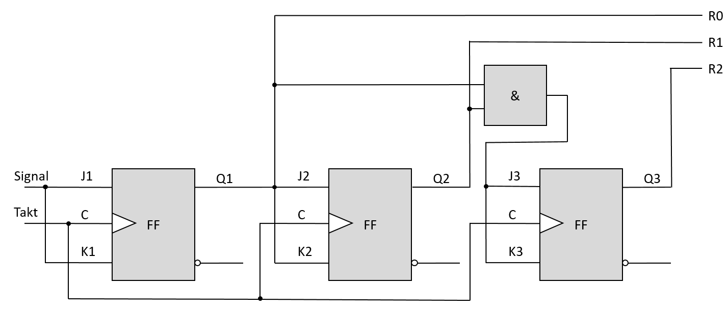

-Dann umstellen der Sequenzfolge. Wertetabelle aufstellen->KV
Diagramm->Minterme bestimmen. Dann happert es jedoch beim Vergleich mit
der charakteristischen Gleichung vom JK-Flipflop. Ich komme zu keinem
sinnvollen Ergebnis. (Bild2)

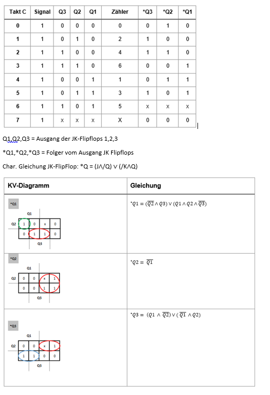

Wenn ich die Wertetabelle betrachte würde ich einfach die Ausgänge
vertauschen, in Q3,Q1,Q2. (Bild3) Aber mir fehlt der Beweis für diese
Behauptung. Bzw die berechnete Lösung.

Soweit ich das sehe (habe mir Q1 und Q2 angeschaut), passt das
KV-Diagramm nicht zur Wahrheitstabelle - ich nehme an, einfach falsch
eingetragen
(od. das KVD ist falsch beschriftet
