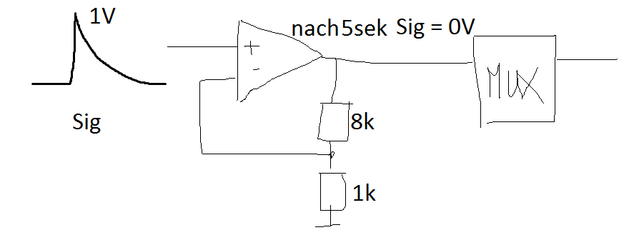

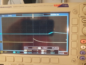

Hi Leute,
ich bin am verzweifeln, vielleicht könnt Ihr mir helfen.

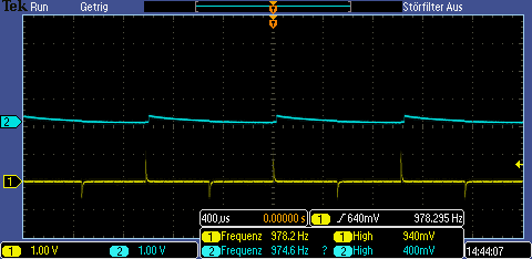

Ich habe ein analoges Pulssignal (Sig) Ausgangswert 1V, ca. 1MHz (zeitg
zumindest das Oszi.
Das Signal geht in einen OPV (OPA4336), wird verstärkt und läuft in
einen analogen MUX (74HC4051) und schließlich in ein ADC.
Wenn ich den Strom einschalte, dann liegt das Signal ca. 5sek am Ausgang
an und dann wird es abgeschwächt bis es gegen 0V läuft.
Am Eingang des OPv liegt das Signal jedoch weiterhin mit 1V an.
Ich habe keine Idee mehr was da los ist. Habe schon einen TP am Eingang
geschaltet (75kHz), aber das hat nichts gebracht.
Kann mit einer einen Tip geben wo es eventuell noch sein könnte.
Hab mal eine Freihandskizze gezeichnet :)
OP #4711578

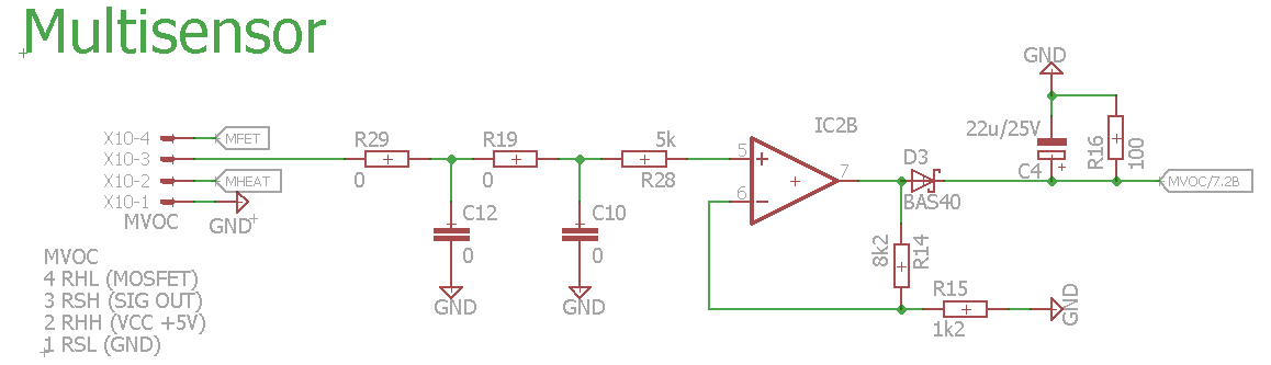

Das Signal erzeugt ein Analogsensor (resistiv).
Alles läuft mit 5V DC
Das Signal läuft direkt über einen 5kOhm in den OPV (als Stombegrenzer
10mA, hatte den auch mal rausgenommen).
Habe gedacht das ich den OPV in die Sättigung treibe mit den V=8,
deswegen V auch mal auf 2 runter gebrochen, das Selbe.
Erwartungsgemäß solle am Ausganga des OPVs Ua = Ue * V kommen.

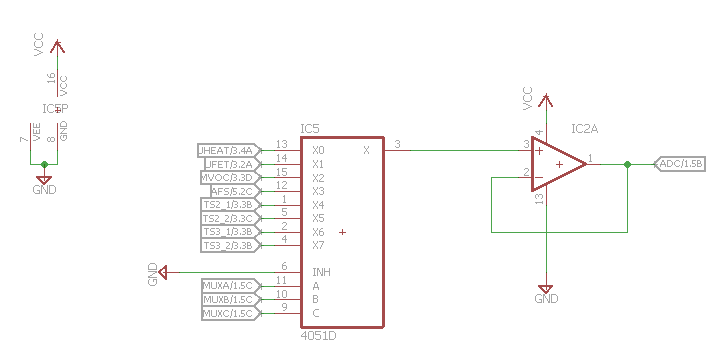

Diese Schaltung hatte ich auch als Aufbau gemacht, jedoch ohne den MUX,
da hat es funktioniert.
Durch den MUX laufen auch andere Signale (alle 8 IN sind belegt). Ich
habe alle Signale auf ihre Funktion überprüft und dieser hält mich nun
auf.
Ich hoffe ich konnte die Fragen soweit beantworten das man der Lösung
näher kommen kann.

#4711661
Die ganze Fragestellung ist vollkommen unzureichend. Die Angabe von
"1MHz" im Eröffnungspost ist mindestens unverständlich. Aber auch die
Problembeschreibung ist ... seltsam:
> Ausgang an und dann wird es abgeschwächt bis es gegen 0V läuft.
"Strom einschalte" ... welchen Strom denn bitte? Die Versorgungsspannung
oder was?
"liegt das Signal ca. 5sek am Ausgang" ... was nennt der TE hier
Ausgang? Und was ist "das Signal"? Eine Gleichspannung? Irgendwelche
Impulse mit 1MHz? Die komische Rampe aus dem Bild?
"Am Eingang des OPv ... weiterhin mit 1V". Bahnhof. Worauf bezieht sich
die Angabe 1V? Ist das eine Gleichspannung? Die Amplitude irgendwelcher
Impulse? Was?
Und was soll das eigentlich, ein anscheined analoges Signal in einem OPV
so sehr zu verstärken, daß es in die Begrenzung läuft und dann das
begrenzte Signal in einen ADC zu füttern?
@TE: beschreibe dein Eingangssignal vernünftig. Im Zweifel zeige ein
Oszillogramm. Wenn du so glücklich bist, ein Mehrkanal-Skope zu haben,
zeige auch gleich das Fehlerbild, indem du Eingangs- und Ausgangs-
spannung zugleich aufzeichnest. Mach die Messung am besten sowohl am
OPV-Ausgang als auch nach dem MUX. Wenn dein Signal irgendwo verloren
geht, muß man das ja eingrenzen können.
OP #4711681
Thomas S. schrieb:
> Am Ausgang des MUX und am Ausgang des Opamp gemessen?
Ja, das selbe Verhalten.
> Auch hier die selbe Frage: Am Ausgang des MUX und am Ausgang des Opamp
> gemessen?
> Also mm Eingang des Opamp.
Das Signal liegt immer noch an, am Eingang des OPVs.
> Und, wie bist Du bei diesem Störverhalten auf die Idee des TP-Filter und

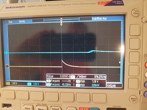

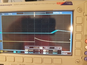

> dann noch auf die 75 kHz gekommen?
Durch das Abtasttheorem.
Am Anfang hatte ich mir das Signal nicht mit einem Oszi angeschaut, da
ich durch die vorherige Schaltung sicher war, dass es funktionieren
sollte.
Dabei dachte ich das der ADC dieses Problem verursacht. Und ich dem Oszi
nicht wirklich geglaubt hatte das der Sensor mit 1MHz das Signal
ausgibt.
Berechnet habe ich aber dann das f = 1/310µS = 3,5kHz
> Kannst Du mal noch die Beschaltung des MUX skizzieren...?
Ist es schon mit dem oberen Anhang geklärt?
Oder was meinstu du genau mit der Beschaltung des MUX?

Sergej J. schrieb:
> Hier nochmal die Schaltung.
Wenn in der geposteten Schaltung jemals 10mA in den OP fließen, dann ist
der sehr wahrscheinlich kaputt.
> Der OPV ist ein Rail-to-Rail OPV
Auf welcher Seite kann der Rail2Rail?
Sowohl am Eingang wie auch am Ausgang?
Du könntest natürlich auch einfach sagen, WAS das für ein OP ist. Das
würde die Sache für alle erleichtern....

OP #4711743
Ich will hier jetzt nicht undankbar sein, schließlich bin ich derjeniger
der um Hilfe bittet. Aber jedesmal nur unnütze Antworten zu bekommen,
lässt einen nachdenken ob man die Zeit besser in Recherche investiert.
@Axel Schwenke, nicht persönlich nehmen aber das muss sein, konstruktive
Antworten sind hier wohl rarität.
> von
Ich habe die Fakten aufgelistet womit das Problem eventuell lokalisiert
werden könnte ohne die Leser zu verwirren. Denn wenn ich jetzt alles was
ich in den Entwicklungsmonaten gemacht habe hier aufschreibe verschwende
ich meine Zeit und verwirre zudem noch alle. Denn das RTC Modul was ich
im System habe würde sicherlich nichtst mit dem Problem zutun haben.
> oder was?
Also manchmal habe ich das Gefühl das in allen Foren nur arrogante
besserwissende Korinthenkacker antworten.
Das Du die Phrase "Strom einschalten" nicht mit der Versorgungsspannung
assoziieren konntest, ist nicht mein Problem.
Bei solchen Sachen kann man ja nur wieder mit dem Urschleim anfangen,
ich dachte das ist ein Forum mit technisch versierten Mitgliedern ist.
Einwenig Veständnis sollte man schon haben, wenn schon eine Skizze
vorhanden ist, egal wie die aussieht.
Ich schreibe nur alle Fakten die ich habe auf, das Signal sieht halt so
aus und der Oszi zeigt mir das an.
> Impulse? Was?
Also mehr als Skizzieren kann ich das nicht. Wenn sogar das nicht
verstanden wird, dann sollte man nicht schreiben/antworten.
Das Modul bzw. Sensor welche diese Spannung ausgibt, variirt sein
Ausgangssignal (ich hoffe Du kannst mit dem Wort was anfangen) bis ca.
10mV. 1V ist das Offsetsignal (und auch bei diesem Wort bin ich mir
nicht sicher ob Du es vestehtst oder es detaillierter erklärt werden
sollte)
Das ist ein konstruktiver Vorschlag, danke.
Ist klar das die Problemstellung besser formuliert werden könnte, aber
das jetzt Fragen kommen wie: "Welche Vesorgungsspannung, wie ist der OPV
versorgt und was meinst du mit Strom einschalten", das ist mir ein
Rätsel.
Anhang: Gelb ist der Signaleingang, blau der Ausgang am OPV.
Gast #4711766
Das von Dir verwendete Tektronix kann auf einen SMB-Server Bilder
ausgeben, die eine etwas bessere Qualität als die von Dir schräg
aufgenommen Fotos haben. Vielleicht kannst Du das nochmals wiederholen
und entsprechend posten.
nach den Bildern zu urteilen ist das aber nicht so, die gelben Linien
gehen alle nach einer überschaubaren Zeit nach 0V und das was blau macht
paßt durchaus zu dem Eingangssignal...
Vielleicht solltest Du die 100Ohm // zum Elko etwas erhöhen, denn der
arme OP rennt erstens gegen den 22u-Elko und dann auch noch gegen den
100Ohm-Widerstand an. iaW: Als Sample and Hold ist das keine gute
Idee...

Man könnte alternativ mit einem vollständigen und korrekten Schaltplan
anfangen, und bei der Beschreibung die exakte Typbezeichnung der
verwendeten Bauteile und die genauen Werte (Spannung/frequenz/Strom,
etc.) nennen.
Du suchst wohl immer den Fehler bei anderen?
Erinnere dich: Du willst Hilfe, und die Community macht das hier
freiwillig.
Ohne jetzt alles durchgelesen zu haben:
Ist der OP schnell genug für deine 1MHz?
Was soll die GLeichrichtung mit Diode und C4? Danach kannst du höchstens
noch schätzen aber nicht mehr messen wegen der Durchlassspannung der
Diode.
In deinem Schaltplan sehe ich nirgends einen Abblock-Kondensator für den
OP,
... to be continued.

Der Andere schrieb:
> GBW des oben genannten OPs OPA4336 liegt bei gerade mal 100kHz
Und bei 8-facher Verstärkung bleiben davon gerade mal 12kHz übrig. Also
keine Chance, ein so schnelles Signal irgendwo hin zu verstärken.

Deine Beschreibung ist absolut nicht ausreichend. "1MHz" impliziert, daß
das ein irgendwie periodisches Signal ist. Das ist nirgendwo zu
erkennen. Du zeichnest da einen Impuls(?). Deine Oszillogramme zeigen
auch nur eine solche Spitze. Apropos: soll das ein Witz sein? Auf den
Bildern kann man ja noch nicht mal die Skalierung der Achsen erkennen.
> sollte)
Aha. Und warum verstärkst du dann das Signal mit Offset? Und gleich so
weit, daß allein der Offset den OPV schon in die Begrenzung treibt?
Jeder vernünftig denkende Mensch hätte den Offset vor der Verstärkung
abgezogen. Und die Verstärkung so weit reduziert, daß es eben keine
Übersteuerung gibt. Andererseits kann man ein solches Signal, wenn es
tatsächlich 1MHz Wiederholrate hat, nicht direkt mit einem ADC erfassen.
(Nachtrag: also nicht mit einem der mit 75kHz abtastet. Mit so einem
Boliden, wie er in einem Digital-Oszi verbaut ist, natürlich schon)
Das sieht komplett kaputt aus. Da vollkommen unklar ist, welche
Auflösung die Zeitachse hat, kann man nicht mehr sagen.
Andererseits ist ein nichtinvertierender Verstärker mit OPV an
Einfachheit kaum zu toppen. Es sind 3 Bauelemente. Wenn du die schon
nicht richtig ausgesucht und zusammengelötet kriegst, dann solltest du
dir ein weniger anspruchsvolles Hobby (oder gar Beruf?) suchen.

Habe testweise alle passiven Bauelemente entfernt, so bleibt nur noch
der OPv und der MUX

wenn du neu starten willst, dann versuche folgendes:
Du versorgst den OP (anderer Typ) mal mit +/-15V. Das lässt sich mit der
Quelle am Loborplatz machen.
Den MUX machst du weg und schaust, ob dein Signal richtig aus dem OP
kommt.
Wenn das passt, kannst du mit dem MUX weiter machen.
Zum Eingangssignal:
Du hast eine Verstärkung von 8. Das gilt auch für den Eingangspeak. Das
bedeutet, dass dein OP am Anfang von deinem Signal komplett übersteuert.
Danach geht dein Signal auf 10mV zurück. Das liegt im Bereich des
Eingangsrails. Da kommt der an die Grenze.
Ich empfehle dir einen anderen OP zu nehmen. Auch keinen Rail-to-Rail,
sondern einen Standarttyp und den dafür symmetrisch zu versorgen.
Da schlägst du zwei Fliegen mit einer Klappe. Die Auswahl wird viel
Größer und du brauchst keine Einschränkungen zu machen bezüglich kleiner
Signale.
Am Ausgang schaltest du dann 5V Z-Dioden hin um dein Signal für den MUX
und ADC zu begrenzen.
Gruß, Jens
Moderator (Firma: Titel) Persönliche Seite #4711939
Sergej J. schrieb:
> Ich habe eine Frequenz von ca. 3,2kHz berechnet
Wie?
Mit der einer Verstärkung von 8k2/1k2 = 6,83333 ergibt sich bei einer
UGBW=100kHz mit der Formel 100kHz/6,8333 bei mir eine obere
Grenzfrequenz von 14,6kHz.

OP #4711952
Mitlesa schrieb:
> Na was denn jetzt, 1MHz  oder 3.2KHz?
die 1MHz sind wahrscheinlich nur an falschen Stelle abgelesen worden.
Signalfrequen habe ich wie folgt berechnet, am Oszi abgelesen.
Es ist nicht die Grenzferquenz.
Die Frage mit der Signalfrequenz und Datenblatt.
Es ist leider keine Angebe im Datenblatt vorhanden, deswegen kann ich es
nur rechnerisch ermitteln.
Lothar M. schrieb:
> Wie?
Siehe oben.
> Allerdings ist diese Frequenz im Fall hier vollkommen uninteressant,
> weil du offenbar schon Probleme mit dem statischen Betrieb der Schaltung
> hast. Denn eine Zeit von 5 Sekunden ist quasistatisch und hat nichts mit
> der oberen Grenzfrequenz zu tun.
>> der OPv und der MUX
> Was erwartest du dann von der Schaltung und was erhältst du stattdessen?
Ich habe die Vermuttung das die ganze Spannung irgendwo abfällt, die
Zeitangabe kommt daher das der Sensor erst beheizt werden muss. Sprich
das richtige Ausgangssignal des Sensors liegt erst nach T an.
>> der OPv und der MUX
> Der OP braucht Bauteile (die Rückkopplungswiderstände), um einen
> sinvollen Arbeitspunkt zu finden...
Ich meine die zum Glätten gedacht waren. Diode, C und R

Moderator (Firma: Titel) Persönliche Seite #4711989
Sergej J. schrieb:
> Sprich das richtige Ausgangssignal des Sensors liegt erst nach T an.
Ich dachte bisher, der Beschreibung entnommen zu haben, die 1V seien
dauernd vorhanden und nur der Ausgang spinnt irgendwie herum...
Du hast da nichts berechnet, sondern nur irgendwelche Zahlenwerte durch
irgendwelche Rechenoperationen manipuliert und dir so etwas aus dem
Finger gesogen.
So, nachdem nun also geklärt ist, dass der OP für die Verstärkung des
abfotografierten Signals (du könntest wie schon erwähnt auch einen
USB-Stick ins Oszi einstecken und mit Save einen lesbaren Screenshot
machen) nicht taugt, weil er viel zu langsam ist, solltest du wenigstens
mal kontrollieren, ob deine Schaltung wenigstens statisch funktioniert.
Also nimm statt des weiterhin dubiosen Sensors ein Trimmpoti und speise
eine halbwegs stabile Spannung ein. Und dann mis nach und kontrolliere,
ob das Ergebnis den Erwartungen entspricht.
Wenn das funktioniert, dann kannst du dir mal den Sensor vorknöpfen.
Oder einfach hier mal sagen, was das für ein Ding ist. Wird ja keine
strenggeheime Raketentechnik sein...
Moderator (Firma: Titel) Persönliche Seite #4712011
Sergej J. schrieb:
> Hier ein Bild, ich hoffe das hilf weiter.
Ja, geht doch: die Schaltung funktioniert im Rahmen ihrer Möglichkeiten
(im Besonderen angesichts des langsamen OPs) tadellos.
Abgesehen davon solltest du diese negativen Spikes nicht auf den Eingang
des OP lassen. Denn damit betreibst du ihn ausserhalb seiner
Spezifikationen. Und eine eingebaute Schutzdiode sollte nicht für die
reguläre Funktion einer Schaltung verwendet werden...

Gast #4712064
Du siehst am blauen Kanal die Entladekurve des Kondensators (22µF
entladen über 100 Ohm), Zeitkonstante 2,2ms, dh der Kondensator entläd
sich in 2,2ms auf 30% der Spannung zum Zeitpunkt t=0. Der OPV kann daran
nichts ändern, den klemmst Du über die Diode ab.
Jetzt kommt alle 1ms ein neuer Impuls, die Schaltung pumpt nach und nach
den Kondensator bis zur vollen Spannung auf und dieser entlädt sich in
der Zeit ohne Impuls nur über den Widerstand.

eine Menge solche unkonstruktive Antworten erlebt.
Wie schon geschrieben die passiven bauelemente sind testweise entfernt
worden.
