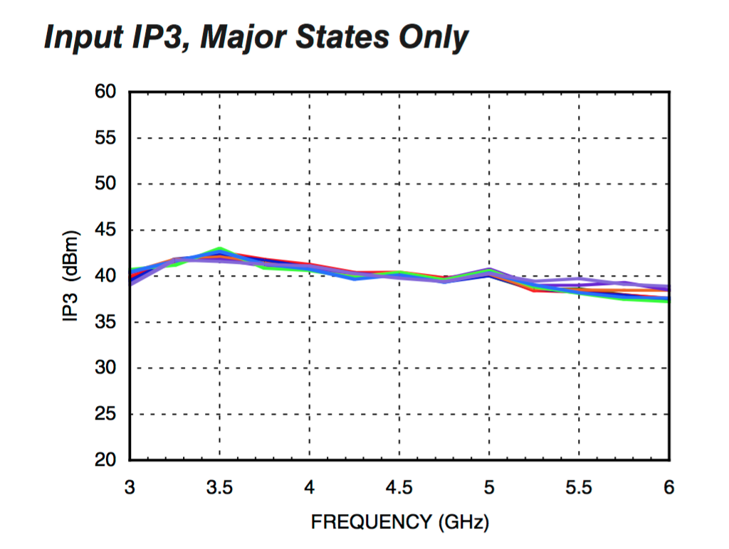

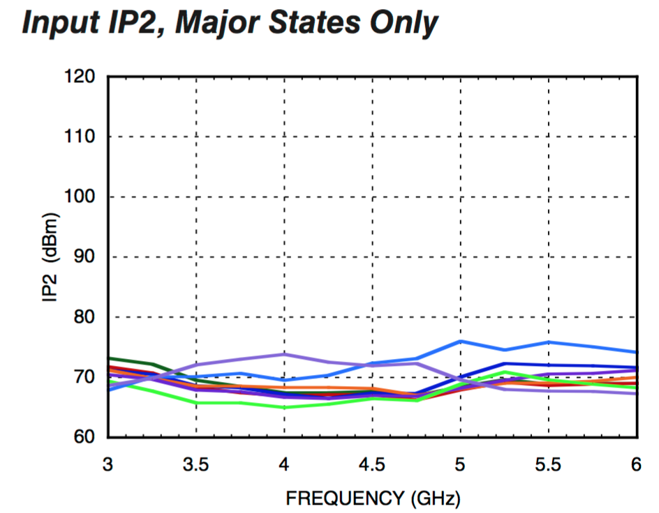

Hallo euch allen,
ich habe wie villt manche wissen einen Phasenschieber aus Varaktordioden
aufgebaut. Nun habe ich mal bei Herstellern geschaut was die so an
Messergebnissen in Ihren Datenblättern auflisten zum Beispiel beim
HMC649ALP6E. Dabei bin ich auf zwei Messungen gestoßen die ich gerne
selbst an meinem Phasenschieber durchführen möchte um einfach mal zu
schauen wie gut das selbst gefertigte Bauteil ist. Der von mir
entworfenen Phasenschieber dreht die Phase mittels 4 Varaktordioden um
360 Grad wenn man eine Spannung von 0-15V anlegt.

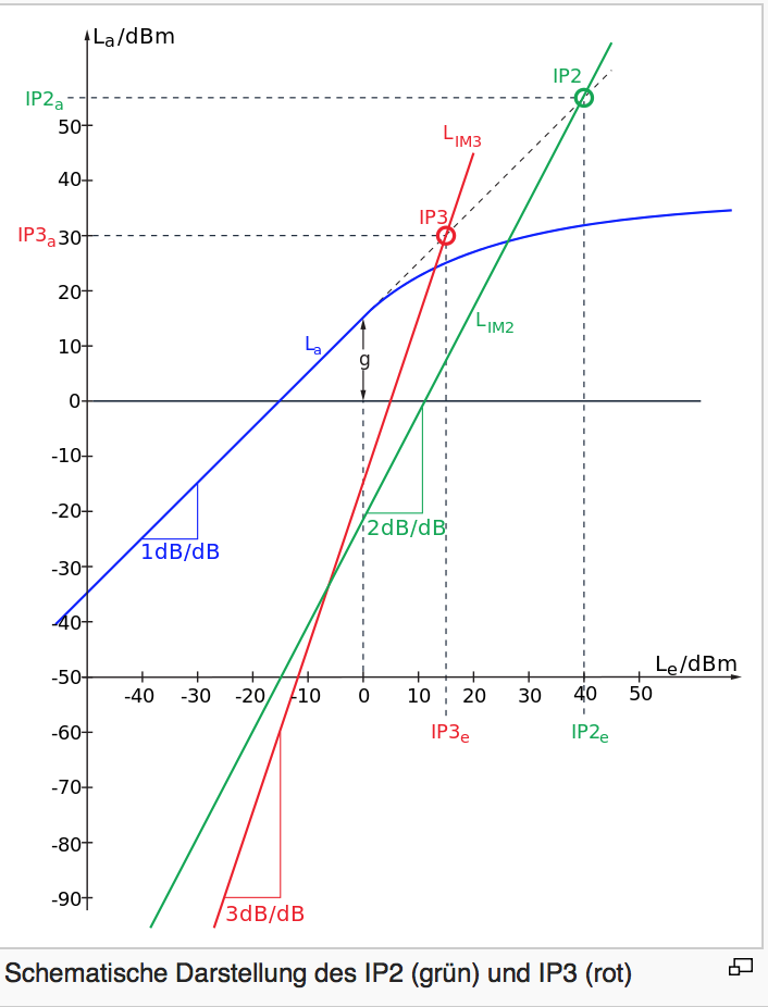

>Laut Wikipedia heist es:
>Aufgetragen wird die Kurve dann über Leistung Ausgang zu Leistung Eingang in
>Wikipedia.
>In der Praxis werden üblicherweise folgende IP angegeben
>IP2: (zweite Ordnung) charakterisiert die Demodulationseigenschaften ins
>Basisband
>IP3: (dritte Ordnung) charakterisiert die vordergründigen
>Intermodulationseigenschaften
>IP5: (fünfte Ordnung) verfeinert die auf dem IP3 basierenden Angaben
Jetzt habe ich aber das Problem das ich nicht weiß wie ich mein Bauteil
das ich gerne von 2-3Ghz überprüfen wollte mit der Methode durchsweepen
kann. Im oben angehangen Bild wurde auch die Kurve aufgetragen beim
Beispiel Bauteil HMC649ALP6E.
Meine Fragen sind nun wie Messe ich IP1, IP2 und IP3 und wie sind die
Werte zu Interpretieren?

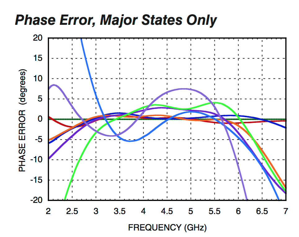

Messung 2 Phase Error Analyse
Wie mache ich eine Phase Error Analyse? Dazu habe ich leider nichts
gefunden.

Typischerweise sind Intercept-Punkte (Schnittpunkte)
angegeben. IM3-Produkte hängen dreimal stärker von
der Eingangsamplitude ab als reguläre ("IM1"-)Misch-
produkte.
Du musst die IM-Messung also mit unterschiedlichen
Amplituden machen und rechnen. Der Punkt, wo die
extrapolierte IM3-Amplitude die Eingangsamplitude
einholen würde, ist der Intercept-Punkt.

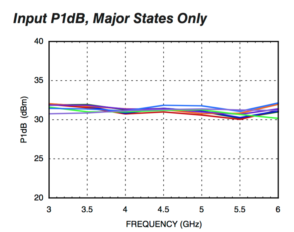

5. Frage) Die Bilder die ich oben eingefügt habe vom Bauteil HMC649ALP6E
sehen anders aus als die die ich bekomme wenn ich meine Anleitung
befolge. Das von mir erwartete Diagramm würde so aussehen ( Bild 1 oben
Anhang) Wie hat das der Hersteller gemacht?

> 3. Frage) Der Wert vom Schnittpunkt wie ist dieser zu
> Interpretieren?
Der IP3 gibt die Leistung an, die zwei (gleichstarke)
Außerband-Störer haben müssten, um eine genauso starke
In-Band-Störung zu erzeugen.
Der IP3-Wert selbst ohne Blick auf eine konkrete Anwendung
sagt mMn relativ wenig. Das ist eine recht spezifische
Aussage über Dynamik, Nahselektion und Nichtlinearität,
die bei Empfängern wichtig ist.
> Bauteil HMC649ALP6E sehen anders aus als die die ich
> bekomme wenn ich meine Anleitung befolge.
Ja, natürlich.
Du hast in Deinem Diagramm die Leistungen aufgetragen, um
die Definition des Intermodulationsschnittpunktes zu zeigen.
Die üblichen Diagramme zeigen nur den Schnittpunkt über
der Frequenz.
> ( Bild 1 oben Anhang)
Böse Falle.
Beim "P1dB"-Diagramm rate ich mal, dass das der
1dB-Kompressionspunkt (über der Frequenz) ist. Ist Hier nicht
relevant.
IP2 und IP3 werden wohl die IM-Schnittpunkte (IP "intercept
point") 2. und 3. Ordnung sein -- also nur Schnittpunkt in
Abhängigkeit von der Frequenz aufgetragen.

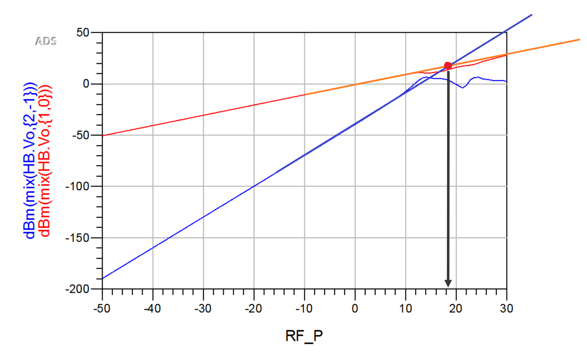

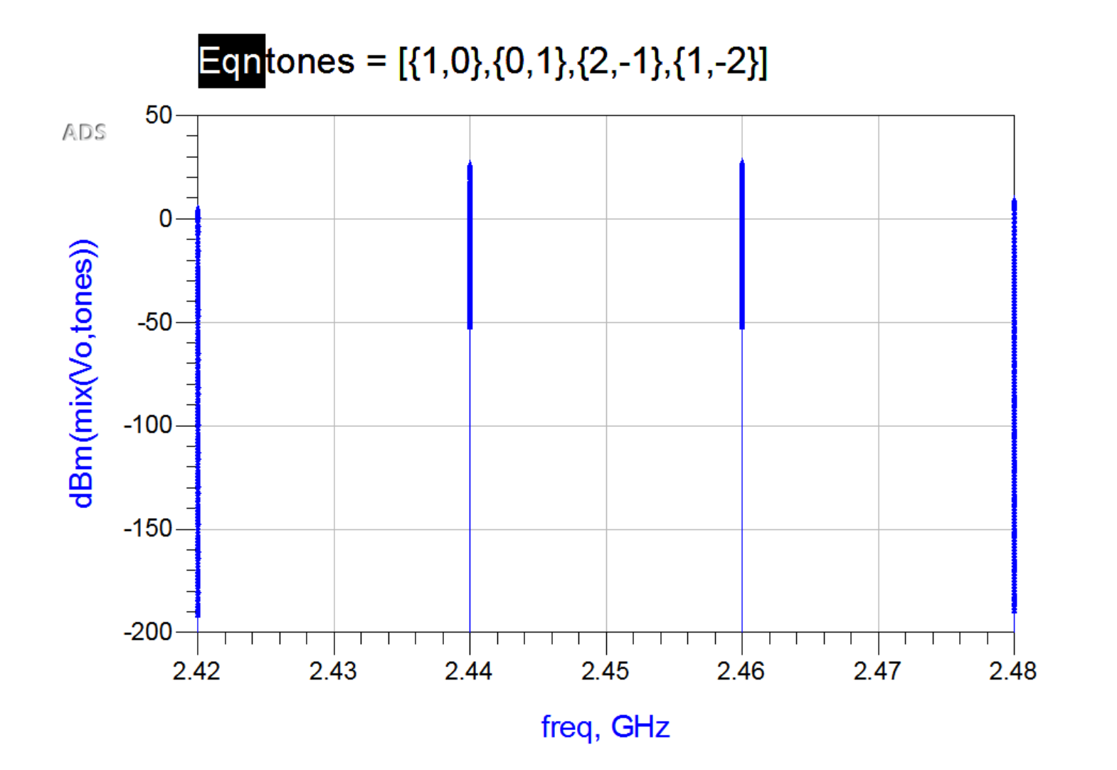

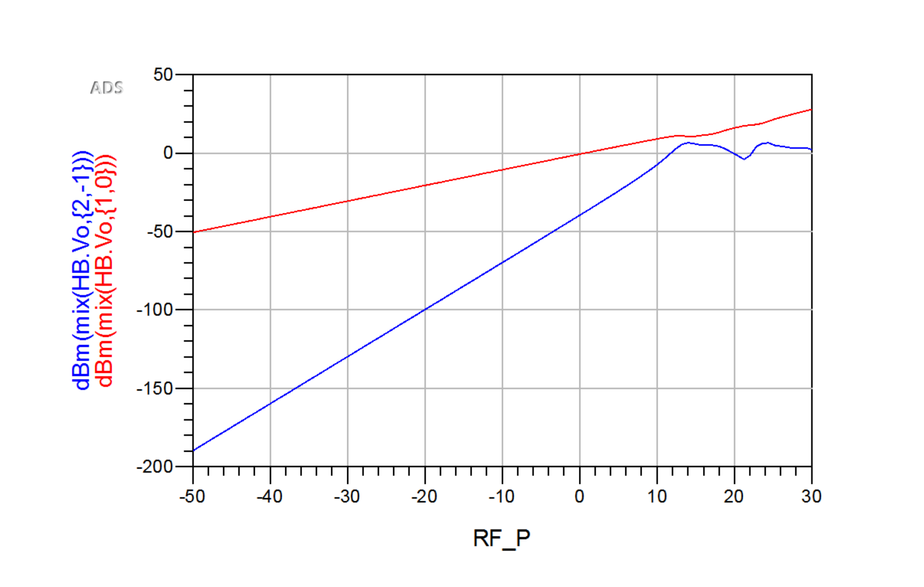

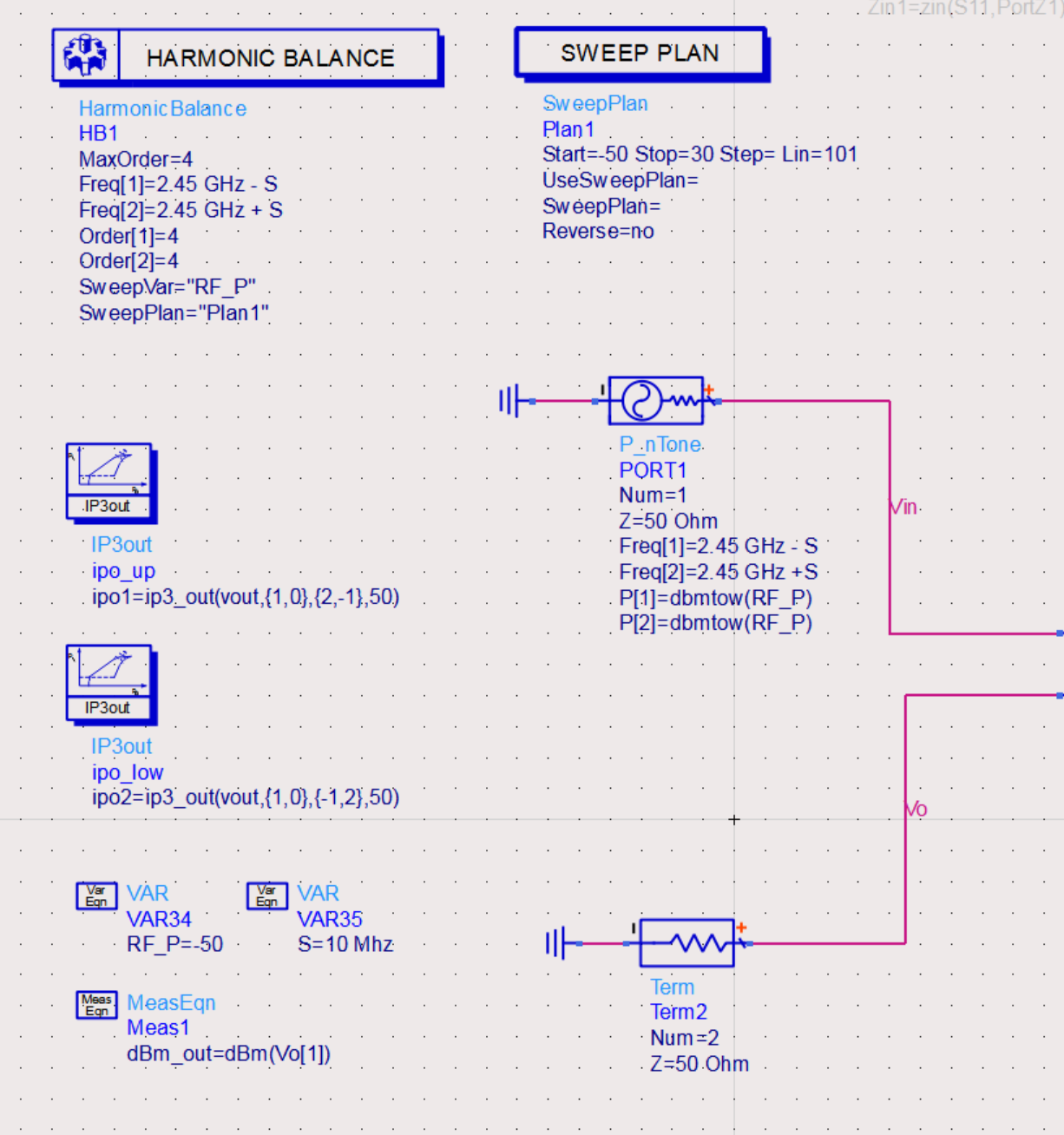

OP #4712697
Also ich habe jetzt mal eine IP3 Untersuchung gemacht in ADS um mal
meine Schaltung zu testen.
Resultat ist als Bild 1 im Anhang und die Einstellungen in Bild 2.
Jetzt habe ich aber das Problem das ich die Werte nicht Interpretieren
kann ob diese gut oder schlecht sind.
Wenn ich die zwei gerade weiter führen würde, würden sich diese
schneiden. Dieser Punkt wäre dann der IP3. Siehe Bild 3. Ist der Wert
nun gut?
Gast #4714715
> in ADS um mal meine Schaltung zu testen.
> in Bild 2.
Hübsch. Sieht ja aus wie aus dem Lehrbuch.
> Interpretieren kann ob diese gut oder schlecht sind.
IP3 von 18dBm ist mittelgut, würde ich sagen. 0dBm und
weniger ist schlecht; 40dBm und mehr ist spektakulär.
Ich finde jedoch die Art Deiner Fragestellung merkwürdig.
Der IP3 ist eigentlich nur dann wichtig, wenn gleichzeitig
maximale Empfindlichkeit UND maximale Großsignalfestigkeit
gefordert werden, wie das bei Empfängern für Weitverkehrs-
verbindungen der Fall ist.
Ein ähnliches Beispiel sind Sende-Endstufen, wo man bei
möglichst großer Ausgangsleistung ein gewisses Maß an
Nachbarkanalstörungen nicht überschreiten darf.
Solange genau diese spezifische Forderung (maximaler Pegel
bei minimalen Nachbarkanalstörungen) nicht steht, ist der
IP3 doch wumpe.
> diese schneiden. Dieser Punkt wäre dann der IP3. Siehe
> Bild 3.
Ja, soweit alles korrekt.
Wenn Du das noch in Abhängigkeit von der Frequenz aufnimmst,
kommst Du zu solchen Kurven, wie sie der Hersteller liefert.

Der Phasenschieber wird vor einzelne Patch Antennen geschalten. Somit
ist es doch wichtig ob das Signal verfälscht (verzerrt) wird. Ich dachte
mit dieser Untersuchung kann ich herausfinden bis welcher
Eingangsleistung ich meinen Phasenschieber verwenden kann ohne das das
Signal aufgrund Intermodulationsprodukten 3 Ordnung verfälscht wird und
die Antenne dann dieses Signal abstrahlt.
Habe ich das so richtig verstanden?
>> Bild 3.
Ja das bin ich gerade am ausprobieren. :)

Letztlich ist die Rechnung ziemlich einfach. Du musst nur das
Wissen ausnutzen, dass IM3-Produkte drei Mal so schnell wachsen
wie das Nutzsignal: Wenn sich das Nutzsignal um 1dB ändert,
ändert sich die IM3 um 3dB. Oder anders ausgedrückt: Wenn sich
das Nutzsignal um 1dB ändert, ändert sich der Abstand zwischen
Nutzsignal und IM3 umd 2dB (!). (--> Nachrechnen!)
Wenn jetzt Nutzpegel und maximaler IM3-Pegel vorgegeben sind,
kannst Du Dir überlegen, um wieviel der Intercept-Punkt über
dem Nutzpegel liegen muss...
