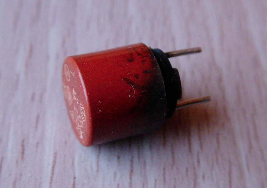

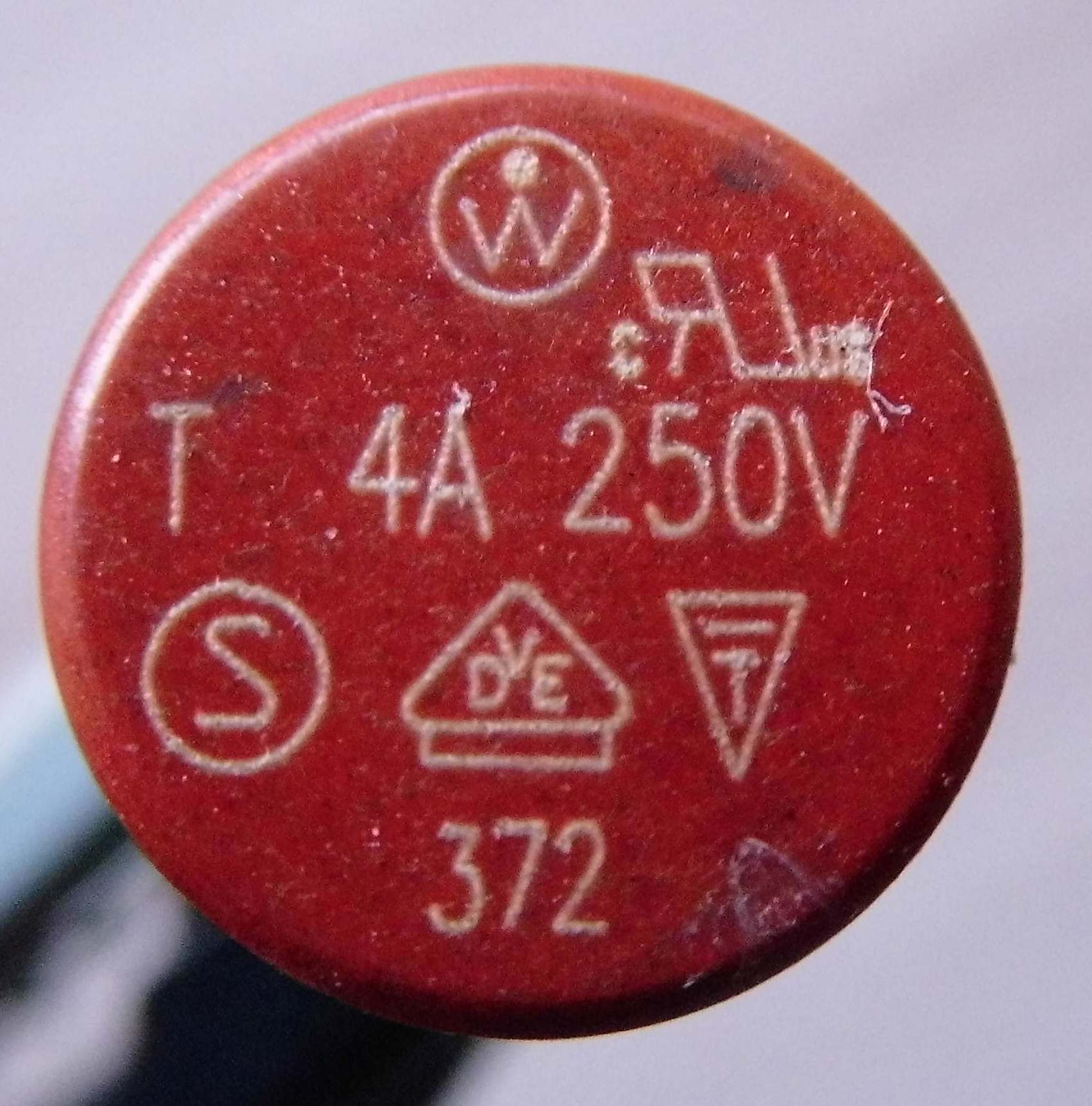

Hallo liebe Forengemeinschaft,
ich habe folgendes Problem: In einem Gerät (mit Heizplatte) ist eine
Spule (siehe Bild) durchgebrutzelt. Den Grund dafür habe ich erkannt und
behoben. Die Heizplatte wird wegen der Spule aber nichtmehr warm. Da ich
Spulen bisher nur als Festinduktivität und nicht als Filter eingesetzt
habe, ist mir nicht klar, welchen Ersatz ich einbauen kann. Meine
einzigen Anhaltspunkte sind 4A und 250V. Könnt ihr mir helfen, diese
Spule zu identifizieren?
Biff
Gast #4711183
Ähm- darf ich mal kurz, ja? Danke!
Also wenn du das Teil für einen Spule gehalten hast, erscheint es mir
etwas fragwürdig, ob du tatsächlich den Fehler, der zum Durchbrennen
dieser Sicherung geführt hat, behoben hast. Tipp: Bestelle gleich ein
paar Sicherungen mehr!
OP #4711202
Keine Sorge! Ich habe 5 bestellt ;D. Den Fehler habe ich garantiert
gefunden! Es war ein Mensch, der auf die Idee kahm, die Spule
abzustecken und mit einem Oszi ohne Trenntrafo die Spannung zu messen.
Die Platte wurde davor sensorbedingt nicht richtig aufgeheizt. Da das
Oszi einen geringeren Innenwiderstand als so ein schönes hochohmiges
Messgerät hat und man gennerell keine solchen Spannungen ohne Trenntrafo
misst, sind die Funken geflogen...
