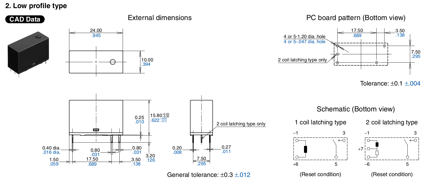

ich versuche gerade einen Footprint eines Relays zu erstellen. (Anhang 2
Coil)
Ich brauche Hilfe beim Verstehen der Zeichnung im Anhang - genauer
gesagt, bei den Durchmessern der Pins.
Verstehe ich es richtig, dass PIN -1 z.b. eine ovale Form hat mit (0.2 *
0.4) mm? und Pin -6 0.4*0.27? ebenfalls oval? Was aber hat dann PIN +7
für eine Form? Oder ist das ganze nicht oval sondern eckig? Auch PIN 3
und 5: Haben diese Pins einen Druchmesser von 0.8mm? (rund oder eckig?)
Würde mich freuen, wenn mir da jemand weiterhilft.
Ist das wirklich wichtig?
Rechts oben steht doch das PCB pattern:
Du brauchst einfach (je nach Typ) 4 oder 5 Löcher mit einem Durchmesser
von 1,2mm. So zumindest die Empfehlung des Herstellers.
Wenn Du versuchen willst, die Löcher so klein wie möglich auszuführen,
dass die Pins gerade so reinpassen, dann ist das natürlich eine andere
Sache. Aber warum solltest Du das wollen ;-)
Wo steht das?
Das steht: 4x oder 5x 1,2mm Diameter, dje nachdem ob coil lathcing type
oder nicht. Also machst Du die Pads ganuso wie Du willst: Rund, oval,
rechteckig oder herzchenförmig, machst ein Loch mit 1,2mm rein und
fettich :)
rgds

FP Relay schrieb:
> ah ok, doch so schwer...
Dass das Relais fast an jedem Pin eine andere Geometrie hat, ist
natürlich ziemlich albern und verwirrend, aber wenn eine PCB- oder
Footprint-Empfehlung dabei ist, interessiert das überhaupt nicht.
Falls das mal nicht so ist, musst du dir halt überlegen, wie gross ein
Loch sein muss, damit z.B. eine rechteckiger Pin mit 0,8 x 0,2
reinpasst. Rechteckige Löcher sieht man nur im Notfall vor, und die
werden auch nicht rechteckig (eckige Bohrer sind eher selten), sondern
das sind Langlöcher - weil die abgerundet sind, müssten sie länger sein
als die 0,8 mm. Aber lass es lieber sein und mach runde Löcher.
Nein, überhaupt nicht. Bedenke mal, daß die Anschlüsse vermutlichst aus
irgend einem Blech gestanzt worden sind - was zugleich als Kontaktträger
dient. Offenbar ist das Blech nur 0.2 dick und damit man keine allzu
zierlichen Pins für den zu schatenden Strom hat, sind sie eben so etwa 1
mm breit ausgestanzt.
