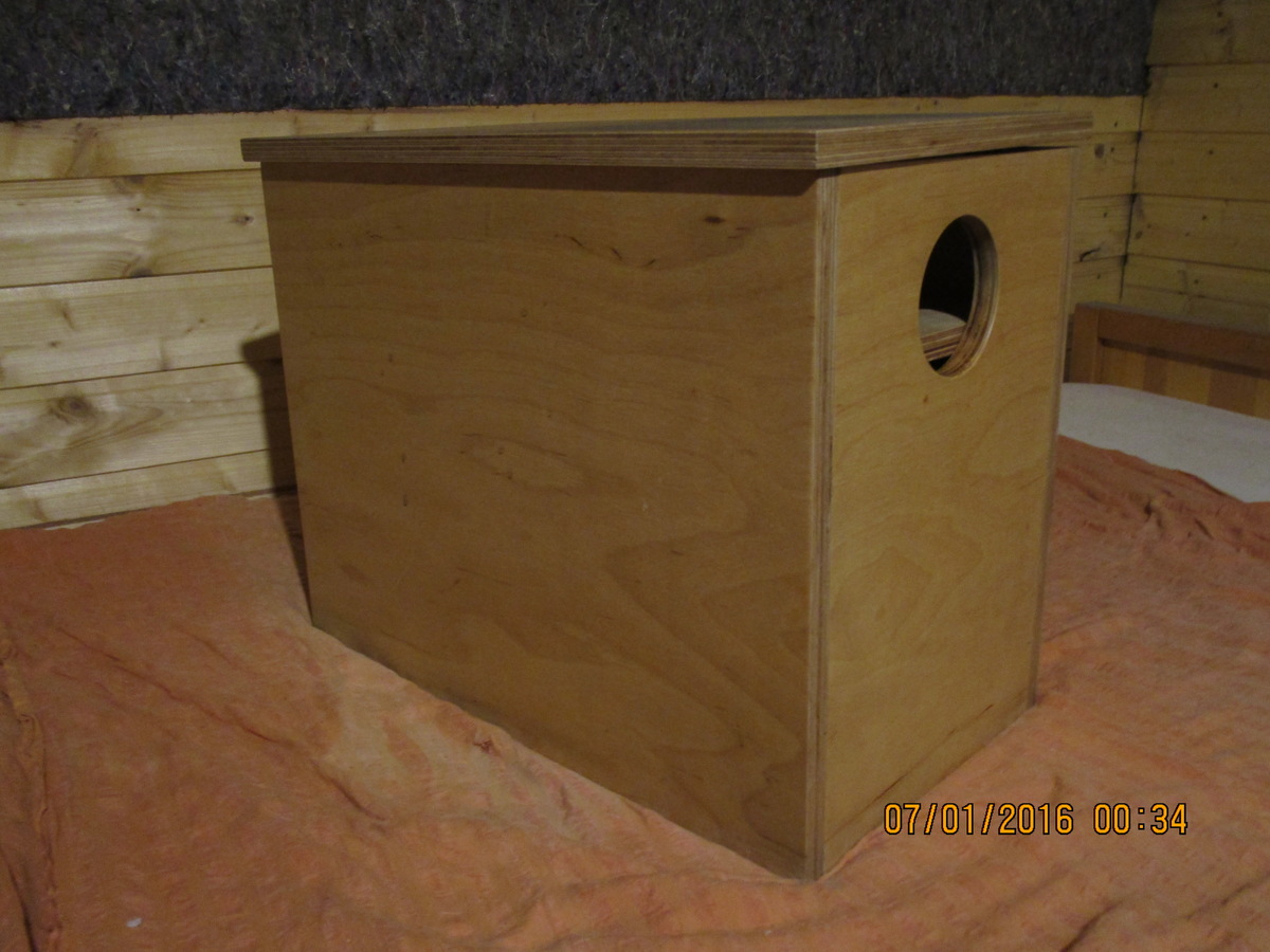

Da mein Freund Tischler ist und somit auch gute Formatsägen hat,
habe ich mir das selbst zugeschnitten aus 16 mm Birkensperrholz...
Wenn man die Maße angibt, dann lässt sich das am besten in einer
Tischlerei durchführen, das geht auch auf ca. 0,5 mm genau, ist
wesentlich schneller durchzuführen als in jedem Baumarkt, die dieses
Material wahrscheinlich gar nicht haben...
