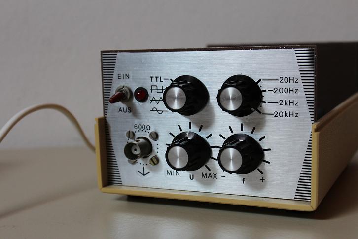

ich benötige bitte mal eure Hilfe.
Kennt jemand von euch diesen NF Funktionsgenerator?
Oder hat jemand evtl. sogar Unterlagen dazu?
Laut Verkäufer soll der mal im "11" :) Magazin gewesen sein....
Aber ich habe dazu nichts im Netz gefunden. :(
Gruß an die Elektronik Gemeinde!

OP #4712244
...der Verkäufer hat nochmal nachgebessert, ist sich aber nicht ganz
sicher:
Elektor 1990/12
Kann das jemand bestätigen? Wenn ja, muss ich mal sehen wo ich das
auftreiben kann.
@ Alex: Der Generator funktioniert, hätte nur gerne Unterlagen dazu....
@ Andrew: jo genau ;)

Persönliche Seite #4712281
Da das ein privates Selbstbauteil ist, ist das sehr gut gemacht. Ich
würde auch gerne mal die Platine von unten sehen. Was ich zu der Zeit
als Oberschüler zusammengebastelt hatte war komplett unterirdisch gegen
dieses Ding.
Gab es da nicht vor 1990 irgendwas in einer Zeitschrift? Es gab auch so
Teile von "Thelko Werke" als Bausätze.

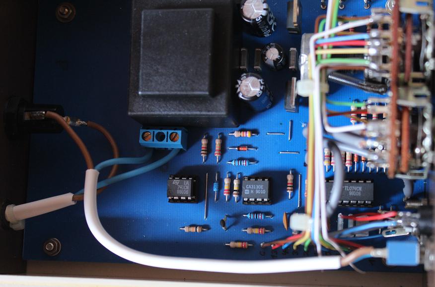

Gast #4712309
Wird mit dem kleinem Kippschalter wirklich die Netzspannung geschaltet?
Und das Ding ist nicht geerdet?
Hmm... Wäre mir als Käufer sowie Verkäufer viel zu gefährlich...
Gast #4712501
Der Netzschalter muss zweipolig schalten und eine VDE-Kennzeichnung
besitzen. Die netzspannungführenden Kabel müssen doppelt isoliert und
die offenliegenden Kotakte mit Schrumpfschlauch isoliert sein, so dass
sie nicht versehentlich berührt werden können. Das Netzkabel im Gerät
muss z.B. mit Kabelbindern befestigt werden. Eventuell muss unterhalb
des Netztrafos eine Isolierung angebracht werden. Es ist kein wirklich
großer Aufwand das Gerät sicherer zu machen. Oft sind die Erbauer
solcher oder ähnlicher Geräte auf Steckernetzteile ausgewichen und
hatten somit nur noch mit Niederspannung zu tun.

#4712547
Schöne Bilder, da würde dem CE-Mann heutzutage der pure Angstschweiß
ausbrechen. 230V einfach so angelötet und eine nicht geerdete
Metallfrontplatte.
Wie haben die das früher nur geschafft ohne CE, daß die Leute nicht
reihenweise an ihren Geräten starben.
Seit diesem Jahr muß man sich ja fürs CE ne umfangreiche
Risikobetrachtung aus den Fingern saugen. Man kommt durch den vielen
Schreibkram kaum noch zum Entwickeln.

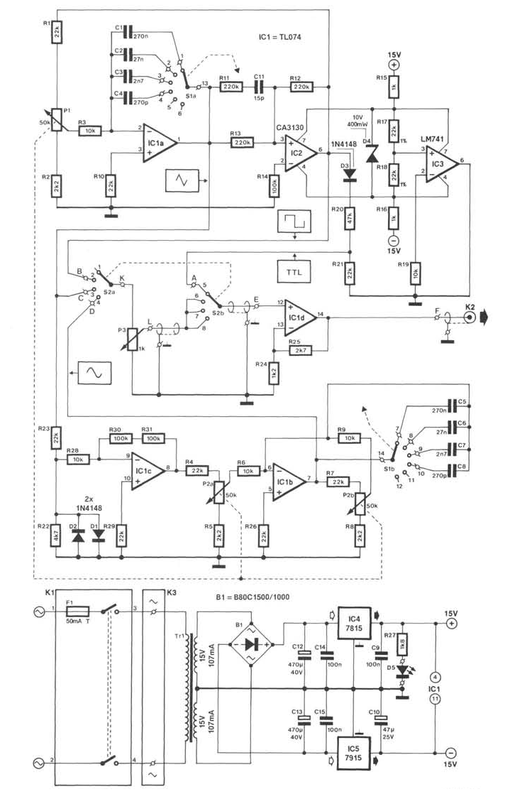

Gast #4712564
Die 600 Ohm am Ausgang sind im Schema nicht drin. Dafür der Arme TL074
direkt ohne jeden Schutz herausgeführt.
das denen nicht gleich die Halbleiter den ESD Tot gestorben sind? Im
Zweifel einfach eigenmächtig 600 Ohm im Ausgang spendiert. Garnicht so
übel, und allgemein üblich.
Gute Nacht
hauspapa
Gast #4712634
> und eine VDE-Kennzeichnung besitzen.
> Das Netzkabel im Gerät muss z.B. mit Kabelbindern
> muss unterhalb des Netztrafos eine Isolierung
Einen Scheiß muss!
Wenn  die Lötstellen mit vernünftigen bleihaltigen Lot handwerklich
korrekt ausgeführt sind dann fallen da auch keine Drähte ab. Da passiert
überhaupt nichts.
Die nicht einmal 5mm Sicherheitsabstand auf Platinen moderner
Schaltnetzteile, die sind dagegen mehr als fragwürdig und riskant.
Von den angeblich für die Ewigkeit perfekt isolierenden Y-Kondensatoren
mal ganz zu schweigen.
Wenn überhaupt, dann werden Leute eher daran sterben...
#4712973
Mani W. schrieb:
> Das ist auf jeden Fall eine Elektor-Schaltung, das sehe ich an
> Hand der schönen Schaltpläne, andere Magazine hatten ihre eigene
> Handschrift...
Ja ich denke auch. Vor allem, da das Teil unter dem Namen
"OPAMP-Funktionsgenerator" in der ELEKTOR 12/90 war, würde ich vermuten,
dass es aus der Elektor stammt. Ist aber etwas weit hergeholt und schon
Detektivarbeit. Da muss man nämlich die Beiträge oberhalb von deinem
lesen, um auf solche Sachen zu kommen.
Gast #4713070
Durch seine internen Widerstände ist er ja nicht so mimosenhaft wie
andere OPVs, auch wenn man selber noch einen Widerstand am Ausgang
vorsehen würde.

Gast #4713799
Mani W. schrieb:
> Das ist eine Elektorschaltung,
Dann dürfte auf dem Leiterbild auch eine entsprechende Boardnummer
sein, die Rückschlüsse zum Heft zulassen.
Mani W. schrieb:
> Ich habe hunderte Hefte von Elektor,
Dürften so über 540 sein.
ElV hab ich vom ersten Heft an. Solange die brav bleiben mit

#4713842
Habe mich auch schon gewundert, dass auf dem Schaltplan des TE
weder eine Seite noch ein Jahr steht...
Na ja, vermutlich ordentlich beschnitten diese Seite...
Aber weder ELV noch Elrad hat Schaltpläne so gezeichnet wie
Elektor, und die Beschreibungen der Schaltungen waren immer

#4713986
Mani W. schrieb:
Nö, das muß jemand absichtlich rausretuschiert haben, denn rechts unten
müßte eigentlich "906060X-11" stehen (ich hab die digitale Version des
Artikels gerade offen), innerhalb des Auschnitts.
