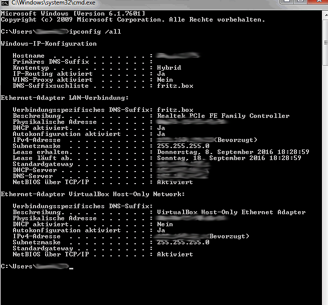

Paul B. schrieb im Beitrag #4712398: > Das geht nach wie vor mit "ipconfig / all", wie auch bei Wikipedia > nachgelesen werden kann. Wo genau soll das jetzt stehen?
#4712412
Paul B. schrieb im Beitrag #4712398: > Das geht nach wie vor mit "ipconfig / all", wie auch bei Wikipedia > nachgelesen werden kann. Da kann ich nichts entdecken, daß alle Netzwerkteilnehmer angezeigt werden. Da steht nur, welche Informationen man vom EIGENEN Rechner bekommt (u.a. alle Netzwerkadapter usw.) Ich denke, da hast du irgendwas gründlich falsch verstanden...
Klaus Dieter schrieb: > Wo genau soll das jetzt stehen? Soll ich Dir ein Makro aufzeichnen, wie man das bei Wikipedia einzugeben hat? Was habe ich denn nur verbrochen...? -Paul-
#4712417
Paul B. schrieb: > Was habe ich denn nur verbrochen...? Verbrochen hast du nichts. Aber du bist auf dem falschen Dampfer! Probiers doch selbst aus!
Huh schrieb: > Da kann ich nichts entdecken, daß alle Netzwerkteilnehmer angezeigt > werden. Da steht nur, welche Informationen man vom EIGENEN Rechner > bekommt (u.a. alle Netzwerkadapter usw.) Das ist doch nicht wahr! Es werden ALLE momentan im Netzwerk "anwesenden" Geräte mit ihrer IP-Adresse angezeigt. Wenn Du natürlich nur mit einem einzigen Rechner zu Gange bist, dann wird natürlich auch nur der angezeigt. -Paul-

Paul B. schrieb: > Huh schrieb: >> Da kann ich nichts entdecken, daß alle Netzwerkteilnehmer angezeigt >> werden. Da steht nur, welche Informationen man vom EIGENEN Rechner >> bekommt (u.a. alle Netzwerkadapter usw.) > > Das ist doch nicht wahr! Es werden ALLE momentan im Netzwerk > "anwesenden" > Geräte mit ihrer IP-Adresse angezeigt. Wenn Du natürlich nur mit einem > einzigen Rechner zu Gange bist, dann wird natürlich auch nur der > angezeigt. > > -Paul- Nein. Ich habe sieben Netzwerkgeräte (Laptop, Handy, Fernseher, Festplatten, Verstärker usw...) Wie viele siehst du? Richtig, nur die Netzwerkgeräte des EIGENEN Rechners. Und genauso steht es auch überall geschrieben.

Huh schrieb: > Nein. Ich habe sieben Netzwerkgeräte (Laptop, Handy, Fernseher, > Festplatten, Verstärker usw...) > Wie viele siehst du? > Richtig, nur die Netzwerkgeräte des EIGENEN Rechners. Und genauso steht > es auch überall geschrieben. Schade, daß ich hier nur den einen Rechner habe und keiner weiter mit im Netzwerk ist. Ich bin mir sicher, daß ich bei der Inbetriebnahme auf diese Weise sehen konnte, ob überhaupt "alle Mann" im Netzwerk untereinander "erkennbar" sind. Ich muß ja eine IP-Adresse von zb: meinem 2. Rechner haben, wenn ich den anpingen will. Wenn sie dynamisch vergeben wird, dann kenne ich sie ja nicht und muß sie herausfinden lassen. Morgen leihe ich mir mal ein Notebook, dann gucke ich mir das nochmal neu an. -Paul-

Paul B. schrieb: > Morgen leihe ich mir mal ein Notebook, dann gucke ich mir das nochmal > neu an. Ja, mach das. Ich habe es auch gerade gemacht und das Ergebnis siehst du auf dem Bild. Kein einziges Netzwerkgerät zu sehen. Und was ich eingegeben habe, siehst du auch. Passt scho... Man kann sich ja auch mal irren.
Paul B. schrieb: > Ich bin mir sicher, daß ich bei der Inbetriebnahme auf > diese Weise sehen konnte, ob überhaupt "alle Mann" im Netzwerk > untereinander "erkennbar" sind. Was oder wie auch immer du da erkannt haben willst, es war ganz sicher nicht die Ausgabe von ipconfig. Es sei denn, du hast einen undokumentierten Schalter gefunden. Ich mach den Job jetzt mehr als ein viertel Jahrhundert und kenne kein Windows Bordmittel, das diese Aufgabe out of the box lösen kann. Denkbar wäre vielleicht noch ein Batchscript mit PING ;-)

So, hier noch die versprochene Rückmeldung: Ich habe mir heute früh noch 2 weitere Rechner geliehen, darunter Einen mit Windows Vista. Meine Erinnerung, daß es unter Vista mit Ipconfig/all so gegangen wäre, wie ich beschrieb, bestätigte sich NICHT. Ich kann nur versichern, daß ich die Angaben gestern ohne bösen Willen und in voller Überzeugung, dem TO helfen zu können, gemacht habe. Um dennoch einen (vielleicht) brauchbaren Rat zu geben: Falls es sich um eine Fritzbox handelt, kann man unter Heimnetz->Netzwerk alle Geräte sehen, die im Moment im Gange sind und auch die, die einmal verbunden waren. Was Hass und Häme eines Einzelnen betrifft: Ich bin alt, aber mein Gedächtnis ist für solche Sachen nicht das Schlechteste, mein Freund. -Paul-
