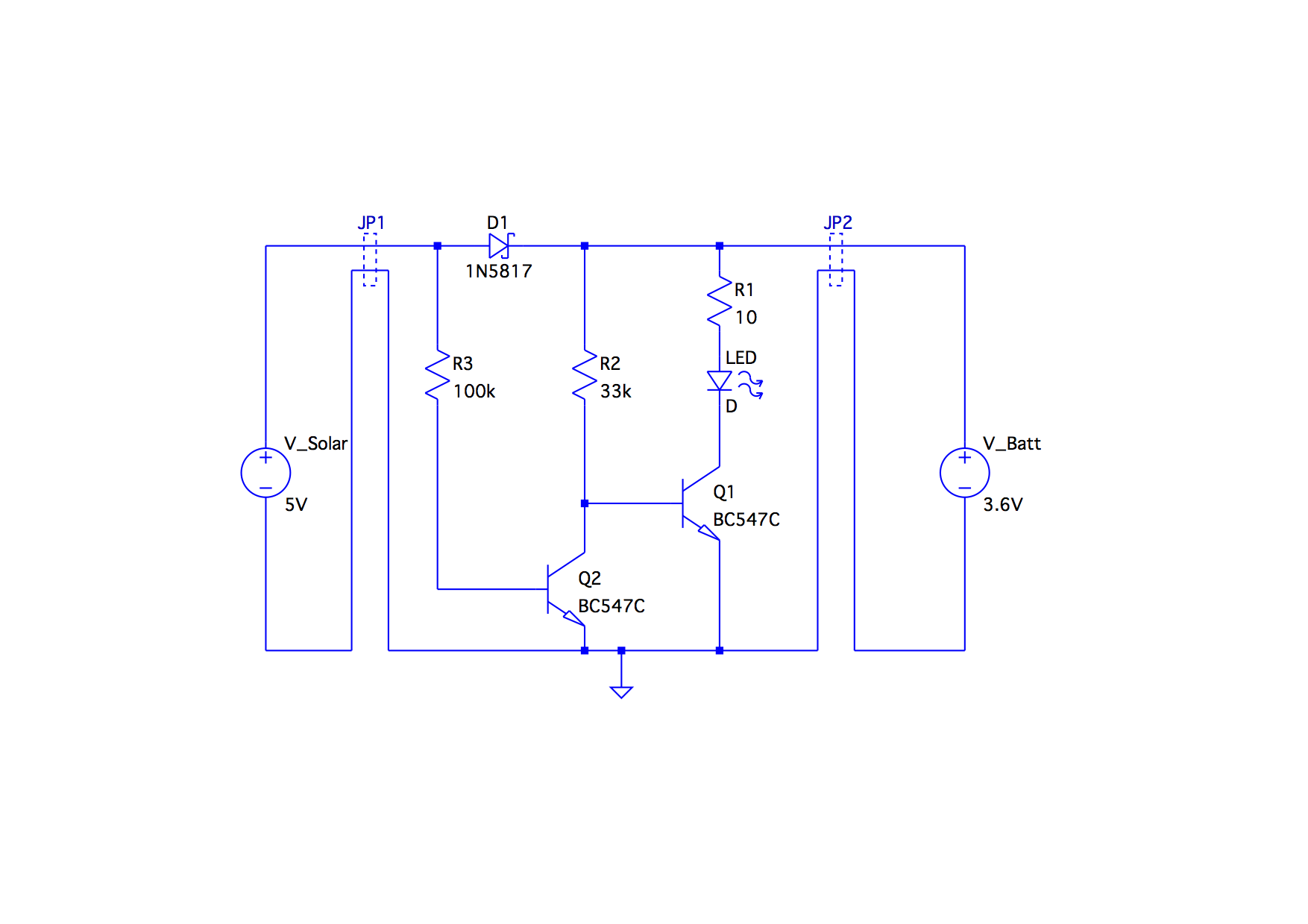

ich habe hier ein weiteres Bastelprojekt, das ich gerne vorstellen
möchte. Dabei handelt es sich, wie unschwer am Titel erkennbar ist, um
eine solarbetriebene LED-Leuchte mit zusätzlichem Akku. Damit könnte man
alte Gartenleuchten, die die Nacht nicht (mehr) überstehen aufrüsten,
oder kleine Lichtelemente an verschiedenen Stellen im Garten platzieren.
Das Ganze ist durch einige Anregungen im Internet entstanden und der
Schaltplan ist dabei auch relativ trivial. Bei Fragen dazu kann ich die
Funktionsweise gerne erläutern :) Ein für LTSpice fertiges
Simulationsfile kann ich gerne zur Verfügung stellen.
Ein Überblicksvideo habe ich ebenso auf Youtube eingestellt. Dort kann
man auch die Funktion, den Aufbau und die verwendeten Bauteile schön
erkennen und es wird das wichtigste zusammengefasst:
  https://youtu.be/FFKjUdfboxw
Die Schaltung ist dabei so aufgebaut, dass die Solarzelle gleichzeitig
als Helligkeitssensor funktioniert. Dies hat zur Folge, dass bei
entsprechender Abstimmung, wie im Schaltplan zu erkennen, die Leuchte um
ca. 20:00 Uhr ein- und um ca. 6:30 Uhr abschaltet. Diese Zeiten sind
dabei auf September/Mitteleuropa bezogen.
Das besondere dabei ist, dass die Dimensionierung ausreicht, um die
Leuchte die ganze Nacht zu betreiben.
Verwendet wurden dafür:
- div. Widerstände (Schaltplan zu entnehmen)
- BC547 NPN Transistoren
- 1N5817 Schottky Diode
- 5V/81mA Solarzelle
- 1500mAh 3,6V NIMH Akku
- LED 30000mcd 3,4V 20mA
Die Solarzelle liefert bei direkter Sonneneinstrahlung eine Spannung von
ca. 4,1V und lädt den Akku mit einem maximalen (hier gemessenen)
Ladestrom von ca. 40mA. Dieser ist jedoch nicht konstant. Ein
ermittelter mittlerer Ladestrom von 24mA über einen Zeitraum von 10h am
Tag genügen, um den Akku mit der notwendigen Energie für eine Nacht zu
versorgen.
Auch wenn die NIMH Akkus damit theoretisch Tagsüber überladen oder
nachts vollständig entladen werden könnten, so denke ich, dass dies
dennoch ausreicht, um die Lampen ein paar Jahre betreiben zu können.
Verbesserungsvorschläge, Kritik oder Fragen dürft Ihr natürlich gerne
stellen und versuche mich diesen anzunehmen.
Ich hoffe ich habe damit den ein oder anderen Bastler auf eine Idee
gebracht, ihm weitergeholfen oder sogar zum Nachbau angeregt.
Mit freundlichem Gruß
Manuel
Die kleine LED hat mit 3,4V eine rel. hohe Flusspannung, die kaum unter
der Akkuspannung liegt. Dadurch muss der Vorwiderstand sehr niederohmig
sein, was zu großen Strom- und Helligkeitsänderungen bei kleinen
Akkuspannungsänderungen (viel Strom bei vollem Akku, kaum noch Strom bei
nicht mehr ganz vollem Akku) führt.
Eine "große" LED (350mA/1W-Typ) hätte nur ~2,8V Flussspannung. Der
Vorwiderstand könnte deutlich größer ausfallen, der Strom wäre viel
konstanter und außerdem hat so eine LED einen besseren Wirkungsgrad bei
den genannten Strömen. Man könnte also etwas weniger Strom einstellen
und eine längere Brenndauer bekommen.
R3 würde ich hochohmiger machen. Die Solarzelle müsste sonst etwa 350µA
liefern, bevor die Ladung beginnt. Da ist es doch schon sehr hell.
Außerdem bleibt dann etwas mehr Ladestrom übrig.

Hans schrieb:
> - kein Tiefentladeschutz
> - kein Überladeschutz
Bei der Relation Solarzellengröße zu Akkukapazität braucht man sich
keine Sorgen wegen Überladung machen, den Strom stecken übliche
Akkuzellen locker weg. Tiefentladung ist da eher ein Problem, vorallem
im Winter, so schlimm, wie es auf den ersten Blick aussieht, ist es
allerdings auch nicht, Last ist ja eine LED, also eine Diode. Bei
sinkender Spannung nimmt der Strom recht schnell ab, und bei 3V (-> 1V
pro Zelle) geht da eigentlich fast nichts mehr.
Da ist so manches Kaufprodukt schlimmer, kommt für den Betrieb der
LED(s) ein Step-Up ins Spiel, werden die Akkus zum Teil bis auf 0,5V pro
Zelle leergesaugt. Vernünftig geregelt ist da, bei vielen Exemplaren,
nichts.
