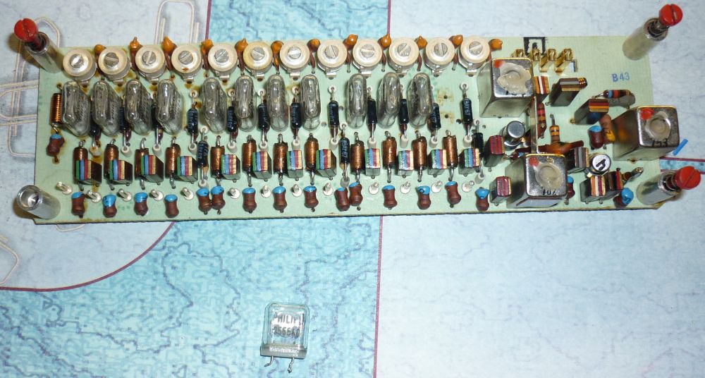

Kleine Geschichtsinfo am Rande...
Bei den frühen BOS-Vielkanalfunkgeräten wie zb. dem FuG 7b von SEL und
Telefunken (Aber auch schon den Vorläufern davon, also SEM27, FuG7a und
FuG8 -ohne Buchstabe-), also den ersten Geräten mit vielen direkt
schaltbaren kanälen, wurde das Prinzip nahezu so umgesetzt um die 120
Kanäle (FuG7b) mit in Folge 240 unterschiedlichen Sende und
Empfangsfrequenzen in den 60er Jahren möglich zu machen.
Beim  SEL Gerät sitzen direkt hinter den Ziffernscheiben der
Kanalanzeifge jeweils die Quarze auf einer Trommel. (10 bei den
Einerstellen und 12 bei den Zehner/Hunderterstellen (kombiniert)
Die Quarze bei den Einerstellen sind dabei um jeweils 20KHz gestuft, die
Zehner/hunderstelle um 200KHz.
Da jeder Kanal aus einem FrequenzPAAR besteht kann dann noch gewählt
werden in welcher der vier möglichen Kombination ( TX O RX O (WO), TX U
RX U (WU), TX O RX U (GO), TX U RX O (GO),)das Senden und Empfangen
erfolgen soll.
Beim drehen des Kanalschalters wurde tatsächlich die Quarztrommel bewegt
und so der Quarz jeweils mechanisch ausgewählt.
Bild vom FuG7b...:
http://www.ffw-baechingen.de/wp-content/uploads/2010/08/SEL_FuG7bk.jpg
Beim FuG7b von TElefunken war dies vom Prinzip ähnlich.
Nur die Ausführung war schon etwas moderner. Statt das die Quarze wie
beim FuG7b von SEL auf einer beweglichen Trommel direkt hinter Front
sitzen wurden diese hier auf eine Platine im Gerät gesetzt. Der
Kanalschalter ist ein echter Schalter, die Umschaltung welcher Quarz
aktiv ist wurde da schon mit Dioden realisiert.
Das obige Foto der 10/100er Quarzplatine aus einem FuG7b von Telefunken
hatte ich schon mal in diesem Thread geposted:
Beitrag "Webasto Funk Toröffner - nach hinfallen kaputt"
Mal schauen ob ich am WE Detailfotos machen kann...
Carsten
