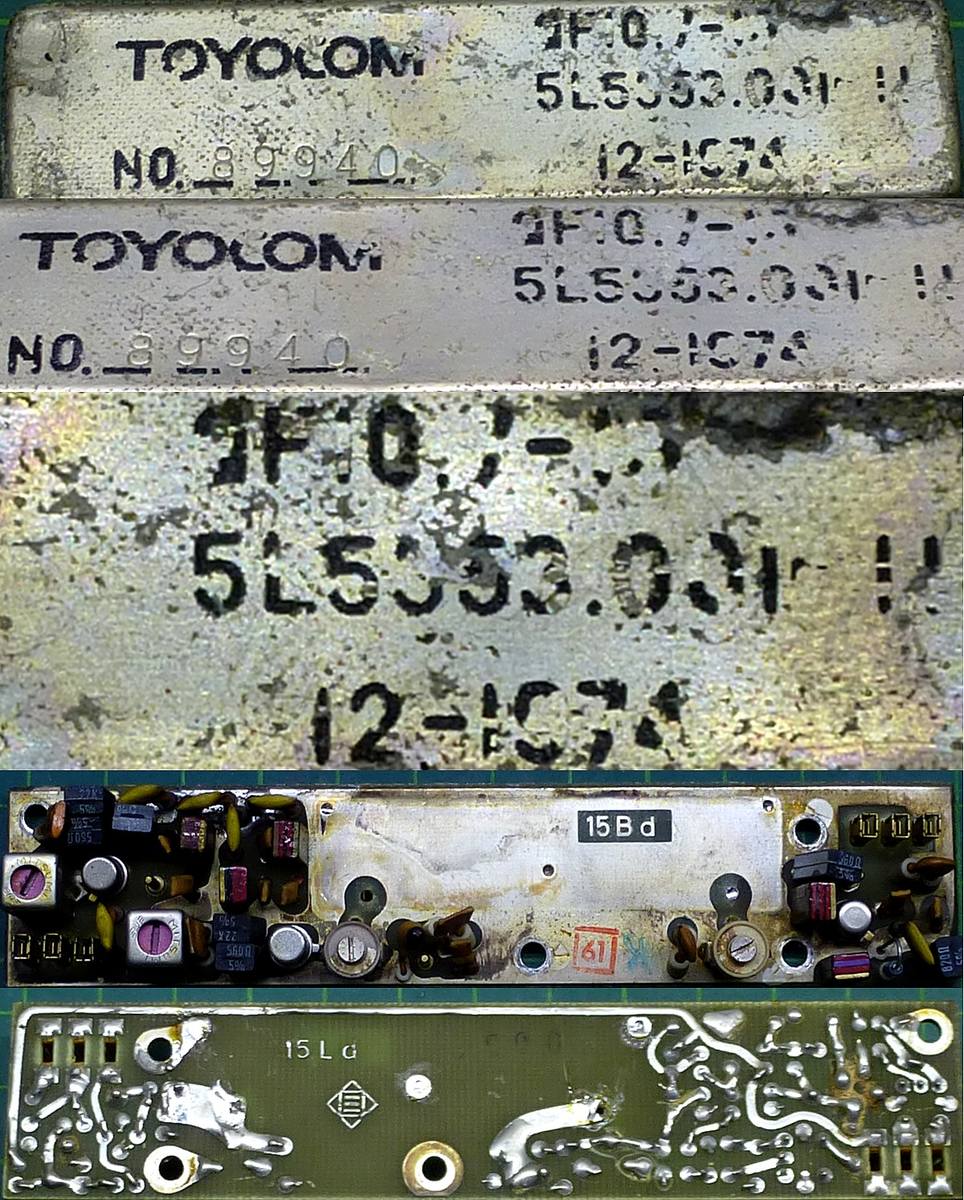

Hallo, habe ein Platine bekommen, die wohl aus einem BOS-Gerät stammt
soll bei rund 148MHz gefunkt haben.
Da habe ich ein Filter ausgebaut und wollte wissen ob ich das mal
gebrauchen könnte, ich hkann aber nicht erkennen für welchen freq.breich
das ist.
Auf den ersten 3 Bild ist das Filter aus verschiedenen Winkel zu sehen,
die unteren 2 Bilder zeigen die Platine wo es ausgelötet wurde.
3 Polig, Eingang, GRD und Ausgang.

Es handelt sich um die erste ZF-Stufe des Betriebsfunkgerätes
TELECAR TS. Telefunken ca. 1970. (Kein BOS-Gerät)
Je nach Kanalraster kamen hier Quarzfilter mit unterschiedlichen
Bandbreiten zum Einsatz. Auf dem Foto erkennt man ein (recht
hochwertiges) 10,7MHz-Filter mit 12kHz Bandbreite für das 20kHz-
Raster.

Danke, danke, das ist ein Antwort die man sich wünscht.
Ok dann weiß ich bescheid...ich denke mal das hier eine Quarze unter der
Haube sind.
Die könnte ich für ein QRP-RX mit dem 612er Mischer eventuell
gebrauchen.
Danke für die Antwort, ich habe von dem Gerät auch noch die Endstufe mit
2 RCA 40282/40281 Po: 12W bei 13,8...die nehm ich dann als Endstufe für
den kleinen CW TX.

Reiss das Teil nicht auseinander. Ein 10,7MHz FM-Quarzfilter für das
20 kHz-Raster kostet neu einen Haufen Geld. Vielleicht kannst du da
etwas Schöneres mit machen. Wenn du jetzt keine Verwendung hast, legs
in deine Batelkiste. Ausserdem da sind nur 10.7MHz Quarze drin.
Die bringen dich auf 30m nicht weiter.

Danke für die Infos, habe mir auch überlegt das Filter ganz zu lassen,
meistens sind die großen Metalldinger schon recht hochwertig.
