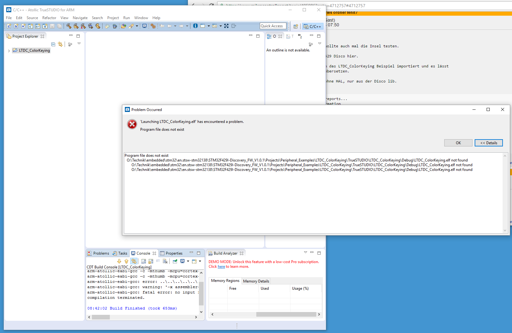

mein Vorgehen:
- Import
- Build / oder Rebuild (funktioniert) => 08:42:02 Build Finished (took
653ms)
- F11 (ctrl + F11 geht nicht) => danach folgt folgender Fehler:
Program file does not exist
O:\Technik\embedded\stm32\en.stsw-stm32138\STM32F429I-Discovery_FW_V1.0.
1\Projects\Peripheral_Examples\LTDC_ColorKeying\TrueSTUDIO\LTDC_ColorKey
ing\Debug\LTDC_ColorKeying.elf  not found

von hp-freund (Gast)
Hallo noch mal,
hast Du eine Lösung gefunden?
Falls nicht, fallen mir dazu die bekannten Fallen wie Leerzeichen und zu
lange Verzeichnisnamen ein.
Entpacke deine zip mal ein paar Verzeichnisse höher und lege auch den
workspace höher an und vermeide dabei Leerzeichen.
von epikao (Gast)
vielen Dank. Es war ein Verzeichnis Problem,
der Ordner STM32F429I-Discovery_FW_V1.0.1 darf nicht im Ordner
en.stsw-stm32138 sein (letzterer hat mir das Zip-File erstellt, weil so
gewollt)
