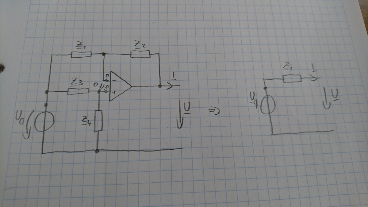

ich stehe vor der Aufgabe für eine OPV Schaltung mit Impedanzen im
eingeschwungenen Zustand eine äquivalente Ersatz Spannungsquelle mit
Innenimpedanz zu berechnen. Mir stellt sich nun die Frage, was ich beim
OPV alles annehmen darf? Die beiden Eingangsströme und die
Differenzspannung kann ich ja zu 0 annehmen. Den OPV-Ausgangsstrom im
Allgemeinen aber nicht oder?

Ge V. schrieb:
> Die beiden Eingangsströme und die Differenzspannung kann ich ja zu 0
> annehmen.
Die Eingangsströme i.Allg. ja.
Bei der Eingangsdifferenzspannung hängt es stark von der konkreten
Aufgabenstellung ab. Falls die Ausgangsimpedanz der Opamp-Schaltung
berechnet werden soll: Die ist u.a. von der Differenzverstärkung des
Opamp abhängig, die deswegen nicht als unendlich angenommen werden kann,
Damit wird die Eingangsdifferenzspannung betragsmäßig größer als 0.
> Den OPV-Ausgangsstrom im Allgemeinen aber nicht oder?
Nein.
OP #4715116
> Nein.
Doppelte Verneinungen sind leider immer etwas irreführend. Also
Ausgangsstrom beim OPV i.A. (auch im eingeschwungenem Zustand) ungleich
0?
Es geht hier um eine allgemeine Vorab-Analyse. Also es wird alles ideal
angenommen.
Nein, ich will keine Ausgangsimpedanz berechnen sondern quasi die
Thevenin Schaltung.
Vor allem dann, wenn eine der beiden Verneinungen bereits in der Frage
auftaucht: "Möchten Sie ihre Festplatte nicht formatieren?" ;-)
> Also Ausgangsstrom beim OPV i.A. (auch im eingeschwungenem Zustand)
> ungleich 0?
Ja.
> angenommen.
"Alles" zu idealisieren kann – je nach Kontext – auch bedeuten, dass
sämtliche Spannungen als 0 angenommen werden ;-)
> Thevenin Schaltung.
Poste doch mal die komplette Aufgabenstellung, dann wird sicher vieles
klarer.
Gast #4715573
Es handelt sich um eine Sinusquelle mit der Kreisfrequenz omega. Das
System ist eingeschwungen und der OPV als ideal anzunehmen. Bei Z1-Z4
handelt es sich um Impedanzen. Bestimmen Sie die Leerlaufspannung Uq und
die Innenimpedanz Zi der äquivalenten Ersatzschaltung.
#4715625
Ge Vogs schrieb:
> Wie kommst du darauf? Ist Uq dann U0?
Ri ist 0Ohm, weil ein idealer Operationsverstärker den Innewiderstand
0Ohm hat. Nur dadurch kommen all die doch recht einfachen Formeln der
Opamp-Grunschaltungen zustande.
Natürlich ist Uq_ nicht U0! Der Opamp soll ja etwas "tun". Dafür hat er
ja die Beschaltung drum herum bekommen.
