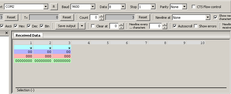

Das Programm sendet ein 'x' als Zeichen und mein Terminal am PC empfängt
entweder eine Nuller-Byte-Kette oder unzählig viele Nuller-Byte-Ketten
(ca. 200-1000)

Ich habe das Makro aus dem WIki herausgelösht und per Hand auf 1 Mhz
definiert und zusätzlich noch eine Endlosschleife nach dem Senden von
'x' hinzugefügt.
Dies spuckte mein Terminal (hterm 0.8.1 beta) aus:  ( siehe Anhang )

noch mit Ralphs Code.
Bei Ralphs Code bekomme ich falsche Zeichen in der Form zurück:
und jemand aus dem Forum meinte mal, dass sowas immer ein Fehler mit
Baudrate/mC Frequenz ist.
Derzeit habe ich wie von Ralph empfohlen:
Baud 38400UL
F_CPU 8000000UL
Mittels dem Makro von meinem Code, welcher dafür sorgt, dass der Fehler
nicht 1% übersteigt, meldet hierbei eine hohe Fehlerrate und selbst 8Mhz
und 4800 werde mir noch als zu hohe Fehlerrate angegeben.
Ich denke, ich werde nachher dennoch noch einmal über das Board schauen
und Unfeinheiten so weit es geht beseitigen.
Falls noch jemand eine Idee hat, würde ich mich freuen :-)
