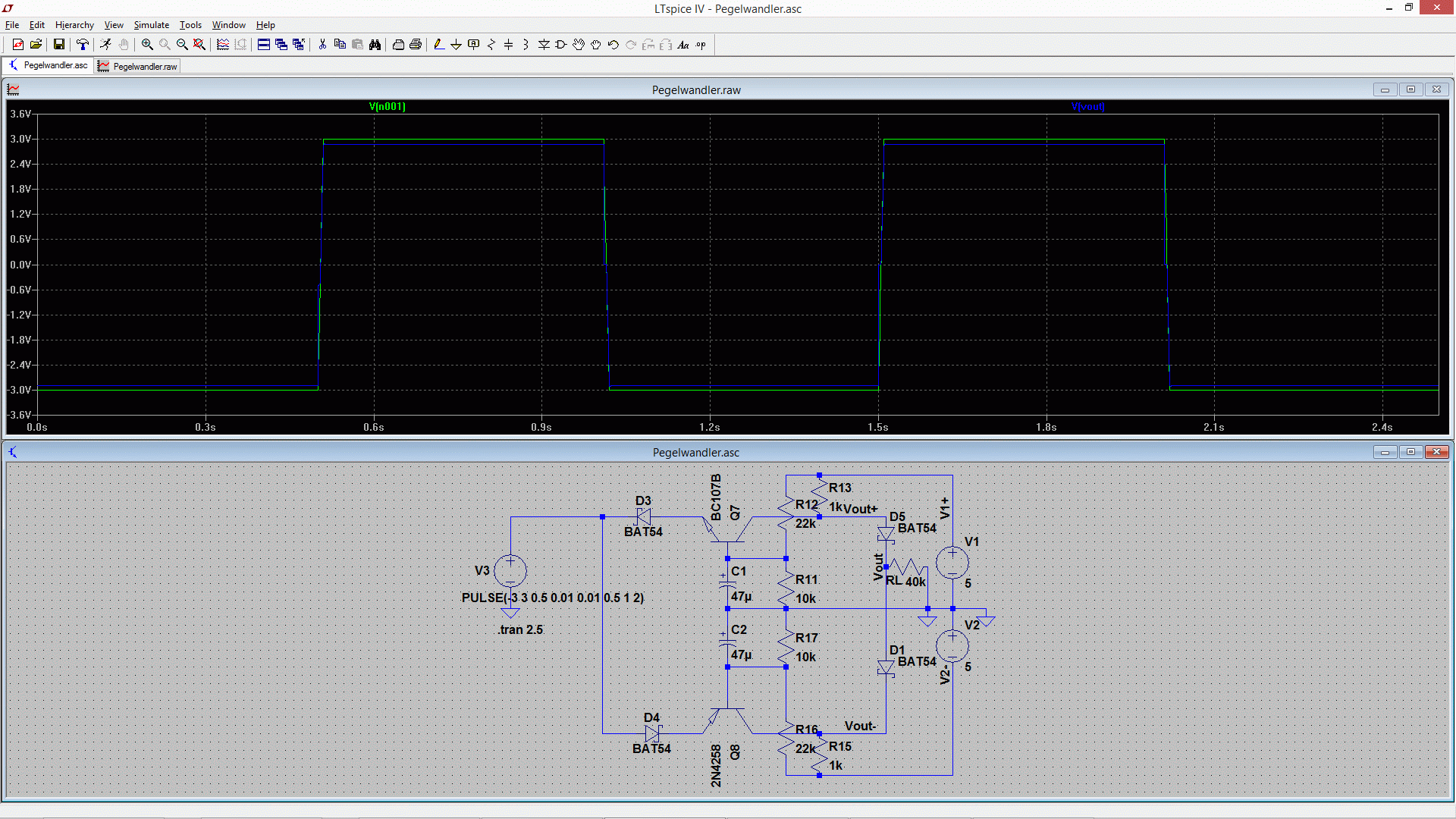

Ich habe diesen Pegelwandler als Basisschaltung quasi gespiegelt
aufgebaut.
Jede Stufe einzeln funktioniert.
RL stell den Ausgang dar.
Output absolut jeweils 4,7V mit D5 bzw. 4.8xV ohne D5.
(Der untere Zweig ist i.M. abgekoppelt, bei Ankopplung des unteren
(negativen) müsste D4 umgedreht und V2- an R15 unten statt oben sowie
Q8C an RL angeschlossen werden. siehe Bild 2)
Klemme ich die negative Seite mit an funktioniert der Ausgang nicht.
Ich steh auf dem Schlauch, wie kann ich die korrekten Ausgangspegel der
beiden Seiten zusammenschliessen?
(D3 und D4 kann man wohl auch ganz weglassen.)

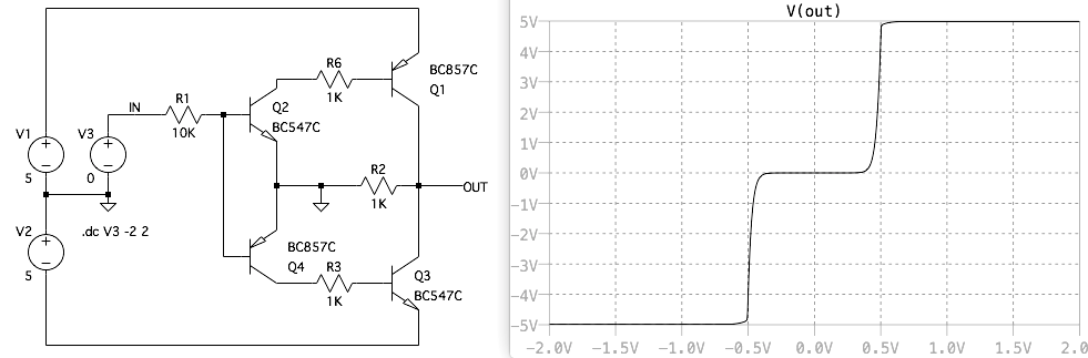

hatte ich im übrigen schon mal simuliert
siehe Bild der Teil zwischen R7 und RL2
Wie man oben sieht bekommt man bei einer Spannungsquelle von +/-5V keine
+/-5V (oder knapp darunter) als Ausgangspegel raus.

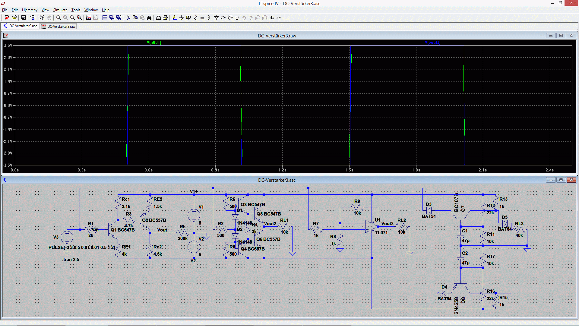

@easylife
auch das hatte ich bereits versucht
ebenfalls siehe Bild
Teil der Schaltung zwischen R2 und RL1
allerdings als Emitterfolger
die Ausgangspegel liegen phasenrichtig bei +/- 0.6V
ich sehe gerade, dass "damals" mein Kopierversuch von
http://elektroniktutor.de/analogverstaerker/qu_kompl.html
etwas daneben, denn der Q6 (V4 dort) ist bei mir falsch eingebaut
muss ich nochmal umbauen in ltSpice
