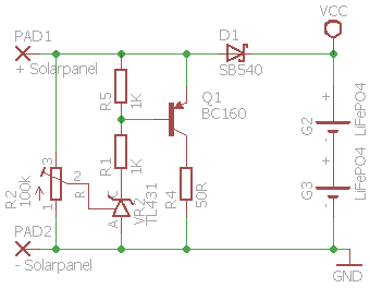

von Jobst Q. (joquis)
Hier meine Schaltung. Ich benutze sie für einen Solarspringbrunnen, den
ich auf Akkus (2x18650 LiFePO4)umgestrickt habe, um ihn auch ohne Sonne
betreiben zu können..
Das Panel hat etwa dieselben Werte wie das des Fragestellers (20
Zellen,ca 180mA bei voller Sonne, 11,5V Leerlaufspannung). Das Laden
funktioniert problemlos und mit guter Leistung.
Bei nur einem Akku wird nur etwa die halbe Leistung genutzt, aber
funktionieren müsste es auch.
Noch ein Hinweis für Ulf: Bist du sicher, dass dein Panel nur aus
Solarzellen besteht? Mein Panel eines Solarspringbrunnens hatte nämlich
eine Elektronik drin, Elko + Halbleiter als Anlaufhilfe für die Pumpe.
Vielleicht ist die Elektronik defekt, sie ist nämlich im Gegensatz zu
den Zellen nicht kurzschlussfest. So etwas kann ganz schön foppen.
Richard B. schrieb:
> Das ist für dich direkt laden? ;)
Direkt laden heißt, dass kein Wandler dazwischen ist. Dass der Strom,
den das Panel liefert, den Akku lädt, solange der Akku ihn gebrauchen
kann.
> Wirkungsgrad (Winter/Sommer)?
Wenn das Panel zum Akku passt, ist der Arbeitspunkt während des Ladens
nicht weit vom MPP entfernt. Wenn der Akku voll ist, spielt der
Wirkungsgrad keine Rolle.
Sicher könnte man mit einem MPP-Tracker manchmal noch ein paar Prozent
mehr herausholen, aber gerade im Winter bzw bei schwacher Beleuchtung
könnte er sogar ungünstiger sein, da er selbst ja auch etwas Leistung
braucht.
Außerdem könnte man für den Preis eines MPP-Reglers auch ein Panel mit
vielfacher Leistung bekommen, wenn es nötig wäre. Bei großem
Leistungsbedarf ist das Verhältnis natürlich anders.
> Was für eine Pumpe hast du eigentlich?
Die Pumpe braucht an 6,6V ca 80 mA, Anlaufstrom natürlich etwas höher.
