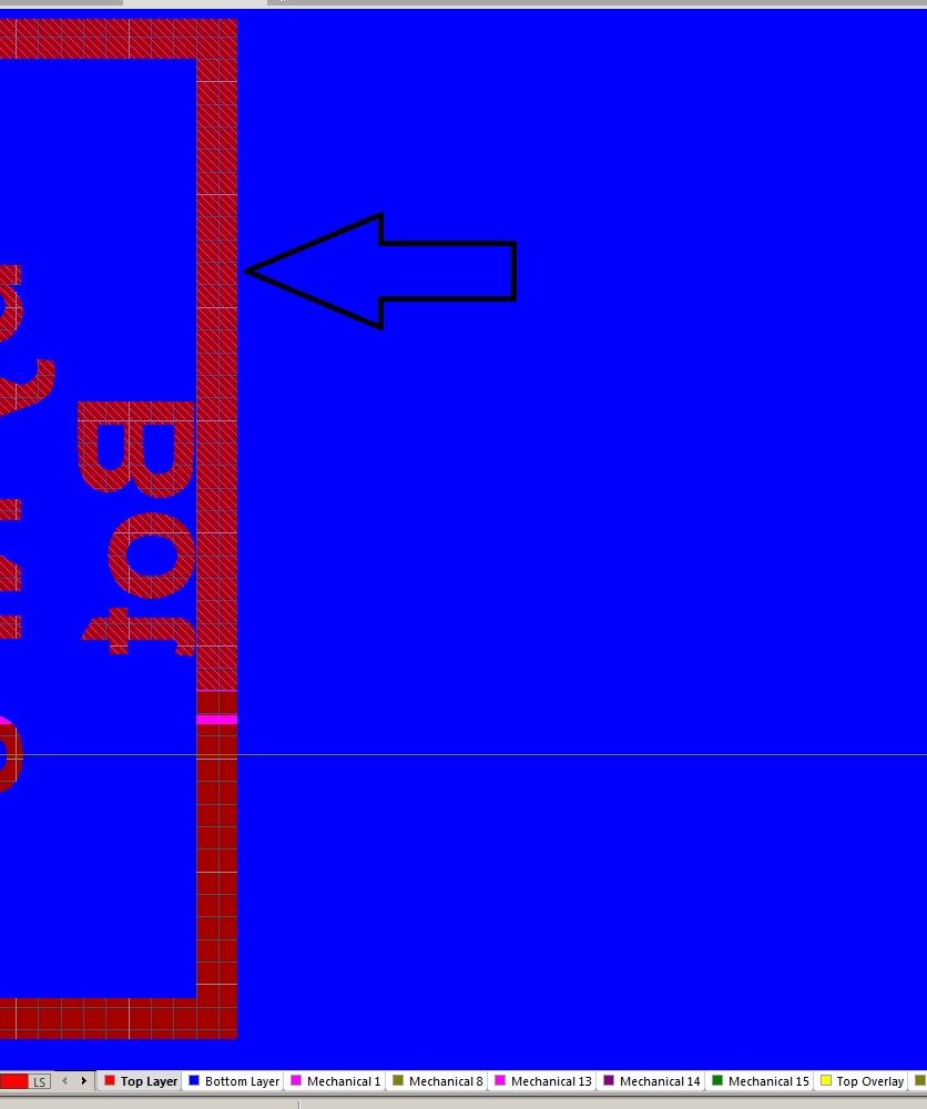

Altium, Clearance rules für String
Gast #4713582
Hallo
Ich habe auf mein Platinen immer Text die ich als Inverted gestellt
habe, damit ich bei Masseflächen den Text ausgeätzt bekomme.
Nun wollte ich eine Regel erstellen wo ich für den Text seperat die
Clearance vorgeben möchte.
Leider find ich keine Infos wie ich da weiter komme und hoffe es ist
möglich und mir kann einer von euch helfen wie der Befehl ist für den
Custom Querry.
Besten Dank schon mal.
Gruss Paul

Gast #4716919
Hallo
Wenn man den Text auf Inverted stellt, hat man eine Kupferfläche wo der
Text invertiert rausgeätzt wird. Diese Kupferfläche hat aber kein
Nets, daher entsteht um der Fläche und der Massefläche eine
Isolierspalte, die man bei den Clearance Rules einstellen kann.
Nun wollte ich extra für die Textfläche die Rules auf 0 stellen, damit
ich den Text auf GND bekomme.
Ich hoffe das war Verständlicher, ich habe im Anhang sonst ein Bild von
meinem Problem.
Gruss Paul
#4717507
Ich glaube ich habe verstanden - Du möchstes das Textfeld elektrisch mit
dem Polygon verbunden haben.
Ich habe zwei Rules dafür aufgestellt (bin mir sicher mit einer geht es
nicht)
1. Electrical-Clearnace (IsText AND OnSignal) to (InPolygon) Different
Nets Only mit einem negativen Wert von -0.1mm
2. Electrical-Short-Circuit (IsText) to (InPolygon) Allow Short Circuit
Man sollte sich darüber klar sein, dass man damit einen Kurzschluss von
Polygonen mit einem Text-Objekt erlaubt. Will man mehr Sicherheit kann
man InPolygon durch InNamedPolygon ersetzten, ist aber nicht so
universell.
Taz
PS:
Zu 1. Damit sorgt man dafür, dass das Polygon nicht nur bis zum Rand
erzeugt wird sondern das ein kleiner Überlapp entsteht.
Zu 2. Das Textfeld hat kein Netz daher entsteht ein Kurzschluss, den man
erlauben muss.
