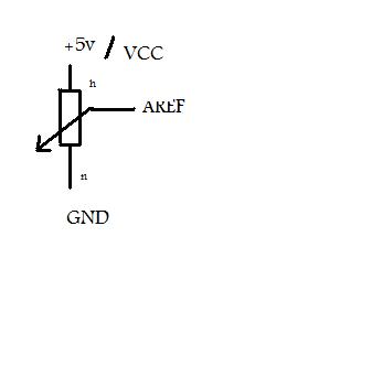

von Huber M. (michael_h784)
Hoffe das genügt auf die schnelle

von spess53 (Gast)
Hi
Damit kannst maximal eine veränderbare Referenzspannung einstellen, aber
nichts messen.
Mein Vorschlag: Du stellst mit REFS1/0= 01 AREF auf VCC (Kondensator an
AREF nicht vergessen). Dann das Poti mit einem Ende an VCC, das andere
Ende an GND. Den Schleifer dann an deinen ADC-Eingang.
MfG Spess

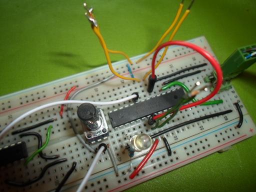

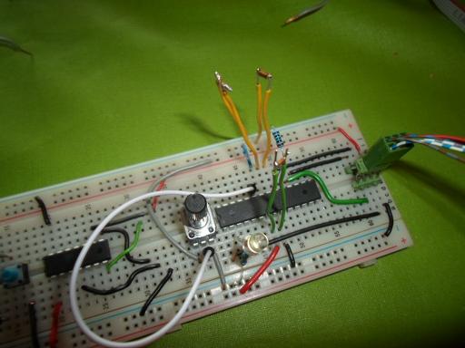

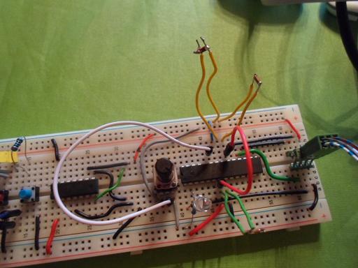

Danke das hätte ich wirklich selber sehen müssen. Compilieren und
flashen funktioniert jetzt auch. Aber die Funktion bleibt aus.
Vielleicht verstehe ich in diesem Fall das Poti anschliessen doch
falsch. Oben im Bild mal mein Aufbau.Und nachfolgend der dazugehörige
Code der aufgespielt ist.

von spess53 (Gast)
Hi
Wenn ich dein Bild richtig verstanden habe ist einerseites der AREF-Pin
unbeschaltet aber im Programm als Referenzspannung die Spannung am
AREF-Pin ausgewählt. Das passt nicht zusammen.
MfG Spess
Dann steckst du bitte noch 100nF Kondensatoren direkt am Chip:
* Von VCC nach GND
* von AVCC nach GND
* von AREF nach GND
und ADMUX mal so initialisieren:
ADMUX = (1 << REFS0) | (1 << ADLAR);
Nochwas zu AREF. AREF ist nicht belastbar. Man kann ohne externen Buffer

Hey, ausserdem sehe ich gerade, das du AVCC gar nicht angeschlossen hast
- böser Fehler. AVCC muss mit an VCC, am besten über eine Drossel der
10µH - 100µH Klasse.

Wenn ich das im Foto richtig sehe, hast du AVCC (Pin 20) jetzt mit GND
verbunden, das muss aber an +5V, also VCC. Widerstand ist schlecht, nimm
lieber die Brücke.
also ich habe jetz ne brücke von (pin 20) nach (pin7) VCC gesteckt siehe
bild, und nachfolgenden code aber ohne funktion.
ps den grauen draht vom Poti der im bild an + geht. Habe ich von +
entfernt und nachträglich mit AREF verbunden

> ps der graue draht vom poti ist einstweilen auf AREF verlegt.
Wie oben schon gesagt, darfst du AREF nicht belasten. Klemm die äusseren
Enden des Potis wieder auf +5V und Masse. Schleifer geht auf ADC0.
mal wieder :-) also ich habe jetzt vom Poti den Schleifer an PC0. Die
beiden äusseren ,den einen auf +5 und und den anderen auf Masse. Und die
kondensator wie beschrieben gesteckt.
jetzt wäre es doch so, wenn das Poti die linke Stellung hat, wäre es
doch nach der Wandlung null. Und in der rechten Stellung 1023 ?
wenn ich jetzt die Werte if ( (val16 >=1000) && (val16 <= 1100)  ) dann
sollte die LED eher in der rechten Stellung angehen oder ?
wenn ich jetzt die Werte if ( (val16 >=100) && (val16 <= 200)  ) dann
sollte die LED eher in der linken Stellung angehen oder ?
oder habe ich einen kompletten Denkfehler. Denn es scheint das sie immer
nur an der gleichen position mit minimalen abweichungen angeht.

denn ich glaubte es verstanden zu haben. Wie man ein Poti an den
Atmega8a mit interner Referenzspannung und interrupt im Freeruningmode
betreibt. Und es zum attiny nicht so viel unterschied ausmachen sollte,
die bit zu setzen.
STK500-Besitzer schrieb:
> Und der Sinn dahinter? (Übersetzen kann Spess das mit Sicherheit
> selber)
das es für externe referenzspannung ist ? wenn ich kein bit setze.
von STK500-Besitzer (Gast)
und wo liegt die an, und wie groß ist die?
an VCC und 5V oder ?
