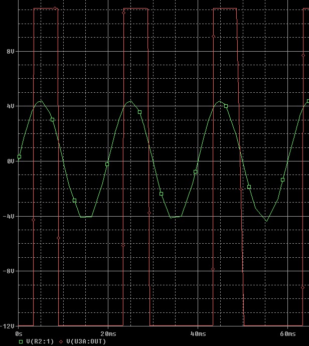

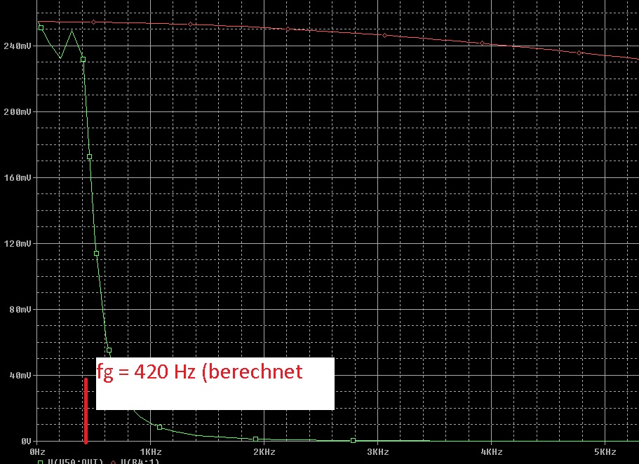

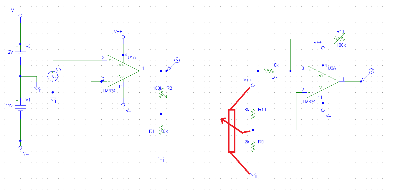

Gast #4714764
Ok danke.
So habe mir die Bauteilwerte für Tiefpass, Bandpass und Hochpass nun
berechnet. Das ist die Schaltung. Das Audiosignal vom Elektretmikrofon
wird über einen Kondensator zugeführt (hier nicht vorhanden).Das
Elektretmikrofon habe ich durch die AC-Quelle ersetzt.
Diese gibt 3mV heraus. Das wird ca 70-fach verstärkt.(kann aber mit den
Poti verändert werden)
Benötige ich denn jetzt zwischen Verstärker und Tiefpass noch einen
Kondensator ? Eigentlich doch nicht, da das Signal ja um den Nullpunkt
schwingt und keine Gleichspannung aussen vor bleiben soll ?
Davon abgesehen, wenn ich bei PSPICE einen Kopplungskondensator (egal
welcher Kapazität) eingesetzt habe blieb die Ausgangsspannung in der
Simulation auf Null. Vielleicht liegt das an der Student-Version ?
Beim Tiefpass genau dasselbe. Beide Kurven sind jetzt ohne
Kopplungskondensator simuliert.
Gast #4714772
Ich bins nochmal,
habe mich oben etwas mit Tief und Hochpässen durcheinandergebracht.
Die Schaltung oben zeigt richtigerweise den Hochpass.
Aber die Frage mit den Kopplungskondensator betrifft aber Hoch, Tiefpass
und auch den Bandpass, deshalb wohl egal.
Die Zacken der obigen Tiefpass-Kurve liegt nur an der schwachen

Ich habe mir überlegt folgende Schaltung jeweils hinter Tief,Band und
Hochpass zu schalten.
Einmal das Signal bei Wunsch verstärken (Intensität)und danach mit den
Schmitt Trigger jeweils eine positive Halbwelle auswerten.
Ich weis nur nicht genau, wie das ganze dann real bei Musik aussieht,
ich möchte ja hinter der Schaltung noch ein Logic MOSFET schalten.
Testweise müsste das aber auch mit einer kleiner LED direkt am Ausgang
des Schmitt-Triggers gehen, denke ich mal.
Naja, ich baue die Schaltung nächstes Wochenende mal auf und schaue dann
wie weit ich komme.
Wenn ich jetzt den TL084 nehme, sollte ich da vielleicht um Störungen zu
vermeiden einen separat für den Tief, Hoch und Bandpass nehmen oder kann
ich die 4 internen OPV´s beliebig vermischen?
