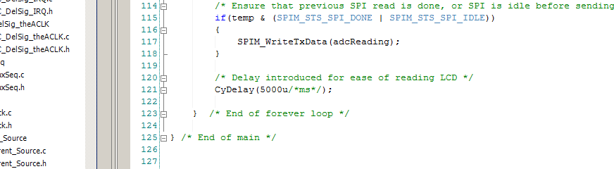

Der Millisekundentimer nennt sich CyDelay. Siehe Anhang. Falls das
gemeint war.
Kannst auch an den Einstellungen von ADC und UART Komponente etwas
aendern. Einfach im Schematic doppelklicken, dann siehst Du viele
optionen. Die Schaltflaeche fuer das jeweilige Datenblatt ist auch links
unten in der Ecke.

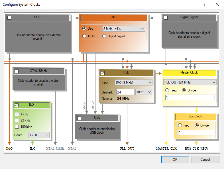

Jetzt habe ich gerade mal das Synthesizer-Beispiel aus dem Forum
heruntergeladen, compiliert und geflasht. Ergebnis: es tut sich nichts
am Ausgang. Beim Debuggen bleibt er hier hängen:
CyClockStartupError
Hat das Board einen anderen Quarz?
Gast #4714709
Danke für den Hinweis. Im Moment versuche ich gerade heraus zu kriegen,
wo im PSoC-Creator man das Setup für den Clock einstellen kann. Irgendwo
müsste das ja zu finden sein.
