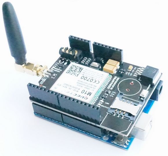

In dem Falle wäre es wohl günstiger, auf den Umweg
Bluetooth-Handy-Internet zu verzichten und gleich ein GSM-Modul zu
nehmen, um die Messdaten auf einem Server abzulegen. Den kannst du ja
dann per Handy besuchen, um die Ergebnisse anzusehen. Dafür gibts Hard-
und Software-Beispiele zu Hauf ... Beispiel:
http://www.elechouse.com/elechouse/images/product/GSM_shield/GSM_3.jpg
