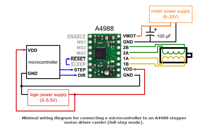

Immoment mache ich dies mit drei Pololu Fertigbausteinen A4988 (siehe
auch Pololu_A4988.png) die auf einem RAMPS-Board stecken
(http://www.reprap.org/wiki/RAMPS_1.4).

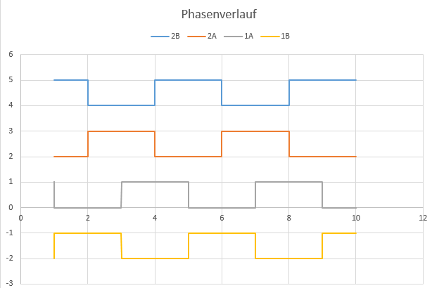

Hier erst mal ein Excel Screenshot (Phasengang.png) über den Verlauf
(Bitte beachten: Dies ist der Vollschrittmodus. Außerdem soll die
Y-Achse hier die Schritte der einzelnen Pololu Ausgänge von 0 auf 12 V
darstellen!). Sobald ich jedoch meinen bipolar Schrittmotor:

Schrittmotoren werden mit Strom und nicht mit Spannung betrieben. Der
A4988 ist bei richtiger Beschaltung ein Stromregler. Mit offenem Ausgang
kann der nicht (sinnvoll) arbeiten.
Mangels Lesbarkeit konnte ich der graphisch unterstützten Netzliste auf
die Schnelle nicht entnehmen, ob die SenseX-Eingänge dort entsprechend
Datenblatt richtig beschaltet sind.

Was du siehst ist die Rückwirkung der Induktivität des Motors.
> Meine Idee dazu war:
> 1. Wenn ich mit einem Rechteck Signal (Welches nach Fouriersynthese aus
> unendlich vielen höher frequenten Sinusschwingunen zusammen gesetzt
> werden kann.) auf eine Spule gehe Induziere ich große hochfrequente
> Spannungen in der Spule die der Spannung des Rechecksignals
> entgegengerichtet sind.
"Du" induzierst gar nichts. Die Induktion wird durch die Motorwicklung
verursacht wenn die Spannung weggenommen wird.
> 2. Wenn das so wäre würde dieses Problem aber ja bei allen
> Schrittmotoren auftreten. Ist das der Fall?
Das ist kein Problem - das ist normal.
> 3. Und wenn das oder auch wenn das nicht der Fall ist was kann ich
> dagegen machen ?
Mit einer Serieninduktivität oder LC-Filter filtern. Und jetzt rate mal
was so ein Motor im Ersatzschaltbild ist?!
> 4. Oder hab ich am Pololu Element eine Einstellmöglichkeit? Im
> Datenblatt wird von einem sogenannten Mixed Decay Mode gesprochen der
> als Default Modus eingesetzt wird um den Ausgangsstrom zu begrenzen.
Warum solltest du etwas ändern? Solche Schaltungen filtert man nur, um
die Störabstrahlung zu verbessern. Für die Funktionalität ist das egal.

Es kann gut sein das der Treiber die Spulen mit einem simulierten Sinus
ansteuert sieht dann aus wie ein Treppeneffekt um einen ruhigeren Lauf
zu ermöglichen. An einer Spule fällt der Strom immer weiter ab und an
der anderen steigt er hingegen an.

Hallo Thomas,
deine Aussage ist zwar grundsätzlich richtig, hat aber nichts mit der
Frage von Felix zu tun. Der nutzt ja gemäß seiner Aussage im
Eingangsposting Vollschritt, auch wenn das meist keine gute Idee ist.
Wie schon geklärt wurde, hatte er das Prinzip der Chopper-Stromregelung
noch nicht ganz verstanden.
