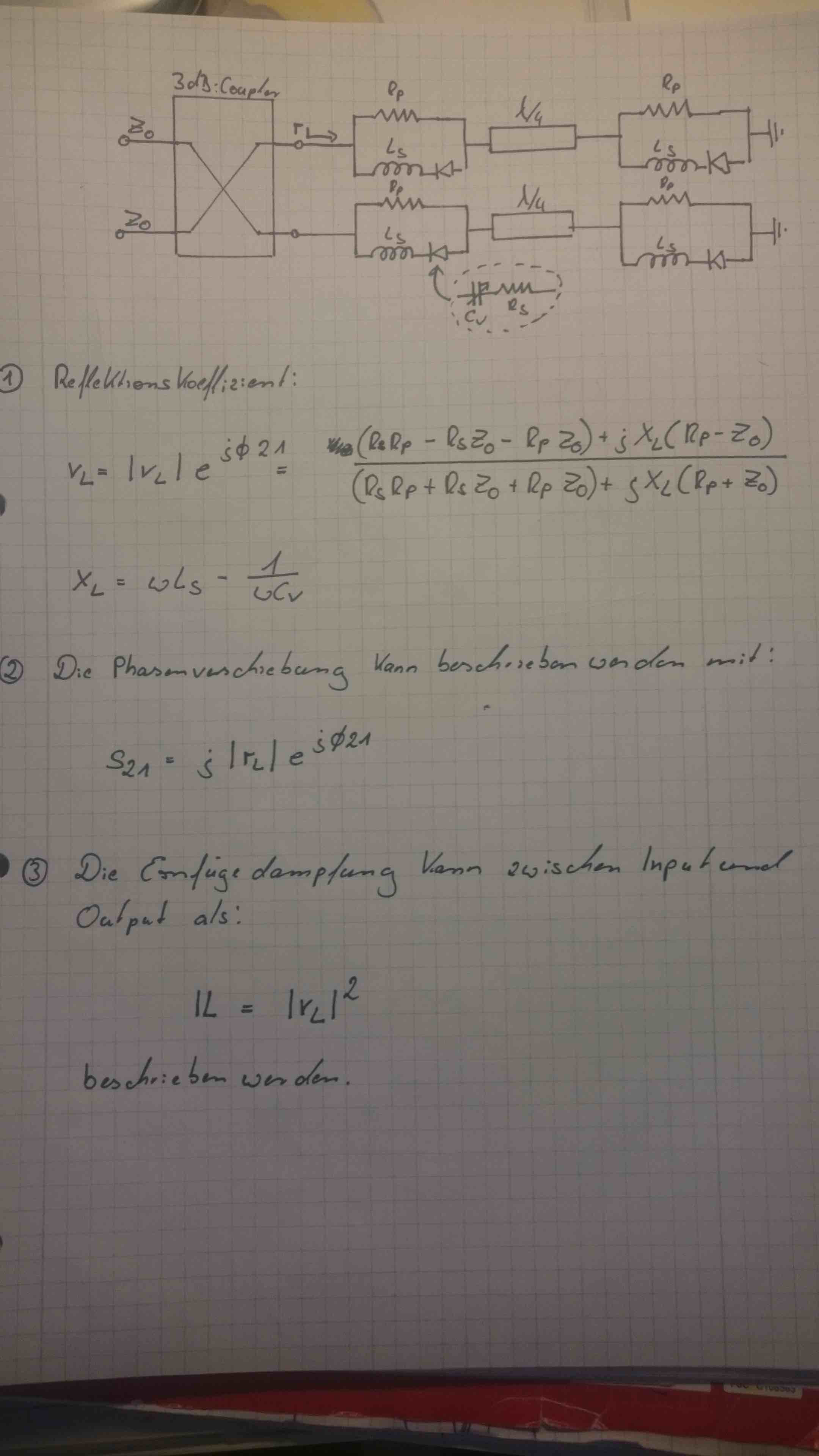

Hallo alle zusammen,
ich habe ein Verständnis Problem welches ich bis jetzt nicht im Internet
oder in Büchern gefunden habe. Bei einem Paper das den Phasenschieber
aufbaut ist folgende Herleitung gegeben siehe dem Bild oben.
Mir ist klar das der Reflexionfaktor so berechnet wird. Jedoch ist mir
Punkt 3 auf dem Bild total unklar.
Wie kann ich aus der Einfügedämpfung bei einem Reflexionsphasenschieber
diese Formel herleiten.
Der einzigste Gedanke der mir kam bei einer Kurzgeschlossenen Leitung
ist das der Reflexionsfaktor r = -1 ist und somit |r| = 1. Folglich wird
die hinlaufende Welle betragsma ̈ßig komplett reflektiert.
Für die Dämpfung A einer verlustbehafteten Leitung der Länge z gilt
allgemein:
A = e^(-2*alpha*z)
Die reflektierte Welle legt die doppelte Strecke 2z zurück es ergibt
sich also als Reflexionsdämpfung:
RL´= 20log(e^(-2*alpha*2z)) = 40log(e^(-2*alpha*z))
Analog ergibt sich dadurch die Einfügedämpfung:
IL`= 20log(e^(-2*alpha*z))
Folgende Beziehung zwischen Einfügedämpfung und Reflexionsdämpfung wäre
dann gegeben durch:
RL´= 2*IL`
Jedoch verstehe ich dann nicht wie ich auf die Gleichung 3 in Bild 1
komme mit:
IL = |r|^2
Ich hoffe es kann mir jemand weiterhelfen. ich bin da gerade echt
ratlos.
Grüße
#4714752
> komme mit:
> IL = |r|^2
Der Reflexionsfaktor gibt an: das Verhältniss der Spannung der Hin- und
Rücklaufenden Wellen: Urück/Uhin=r. Daraus folgt für das Verhältniss der
Leistungen der beiden Wellen: |r|^2. Da die Teilschaltung mit den beiden
Dioden in Reihe ein 1-Tor darstellt, entspricht die Leistung, die in der
Teilschaltung verloren geht (also in beiden Rs), 1-|r|^2. Desweiteren:
Prück=Phin*|r|^2; Pverloren=Phin-Prück=Phin*(1-|r|^2).
OP #4714782
Ok danke für deine Antwort.
Also dann ist die Gleichung falsch die ich für r aufgestellt habe. Oben
habe ich die Korrekte heute in der Literatur gefunden. Verstehe aber
nicht wie man darauf kam.
Aber villt habe ich auch noch nicht ganz verstanden was du mir erklärt
hast deshalb versuche ich es zu widerholen.
Kamil R. schrieb:
>> komme mit:
>> IL = |r|^2
Also die einzelne Last ist ein 1 Tor. Aus diesem Grund das die
Blindelemente eine Totalreflexion verursachen entsteht der
Reflexionsfaktor 1.
Dieser Reflexionsfaktor kann geschrieben werden als:
r = (XL - Zw1)/(XL + Zw1)
da aber die komplette Welle Reflektiert wird läuft diese Phin und Prück.
Dies ist definiert als Prück=Phin*|r|^2
Die Einfügedämpfung ist Definiert als:
IL = 10log(Pin/Pout)
Wie kann ich das jetzt zu IL = |r|^2 machen?
Entschuldigung, ich glaube ich sehe den Wald vor lauter Bäumen gerade
nicht.
