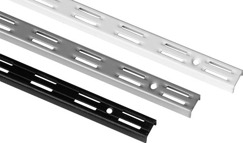

Ich habs so gemacht:
3 dicke Holzbalken (so vielleicht 8x4cm) mit vielen Dübeln und langen
Schrauben richtig fest an die Wand. Die ordentlich ausgerichtet (Wand
ist leicht schief). Auf die Holzbalken dann 3 Regalhalter-Wandschienen
(die mit den Schlitzen drin). Dann Massivholzplatten auf die passende
Größe zuschneiden lassen und mit Regalhaltern montiert.
Das Zeug ist jetzt ziemlich stabil und ich mache mir keine Sorgen um die
Messgeräte.

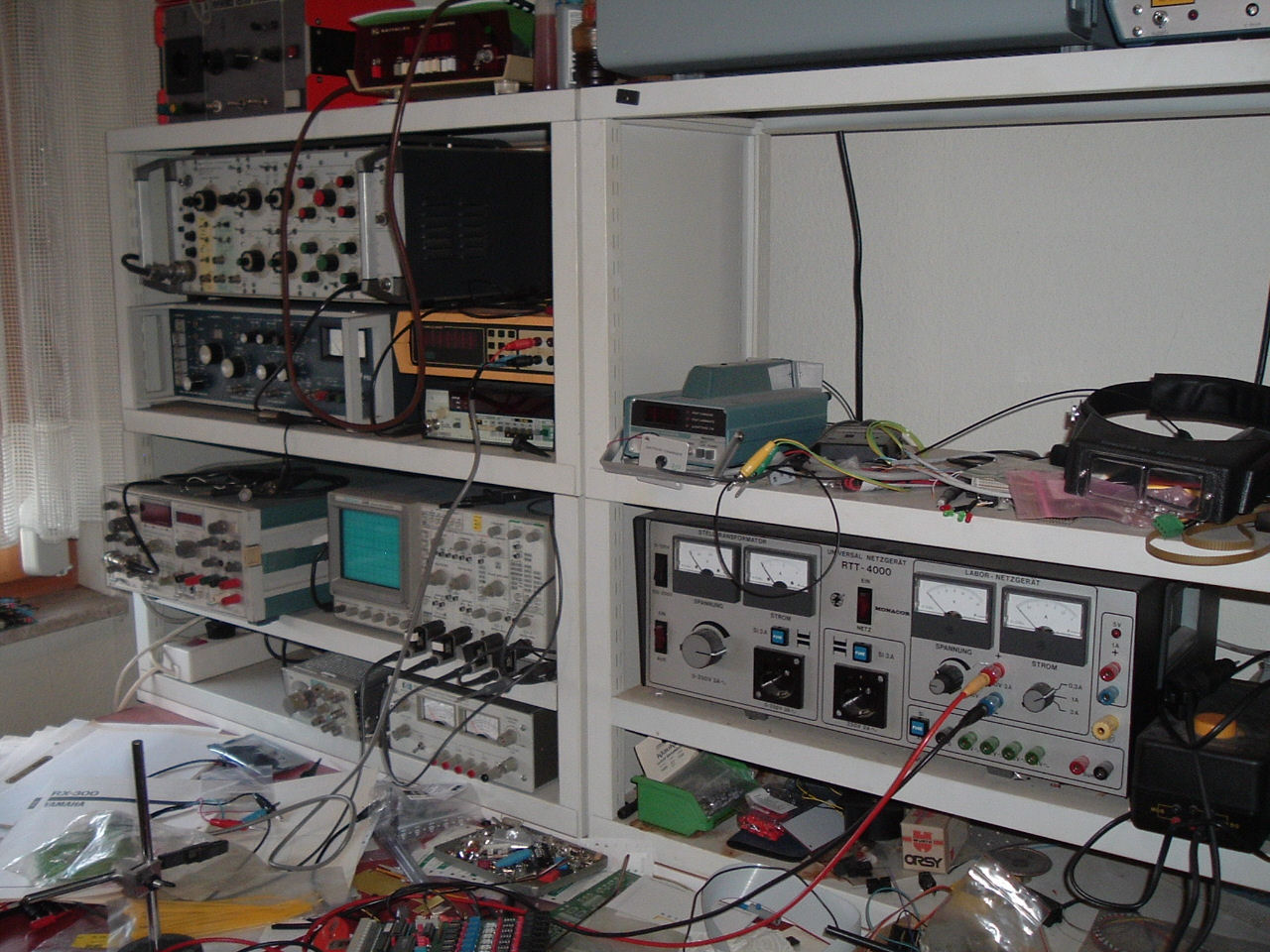

Für Messgeräte brauchst du einiges an Regaltiefe, dann stellt sich auch
die Frage mit dem Kippen nicht mehr. Mein Regal (Bild) ist ca. 30 cm
tief, aber das reicht schon für viele Geräte nicht aus, die stehen
hinten über, und die Netzkabel sollte man auch noch hinter dem Regal
unterbringen, sont wird das ziemlich unübersichtlich. Also sei nicht zu
sparsam.

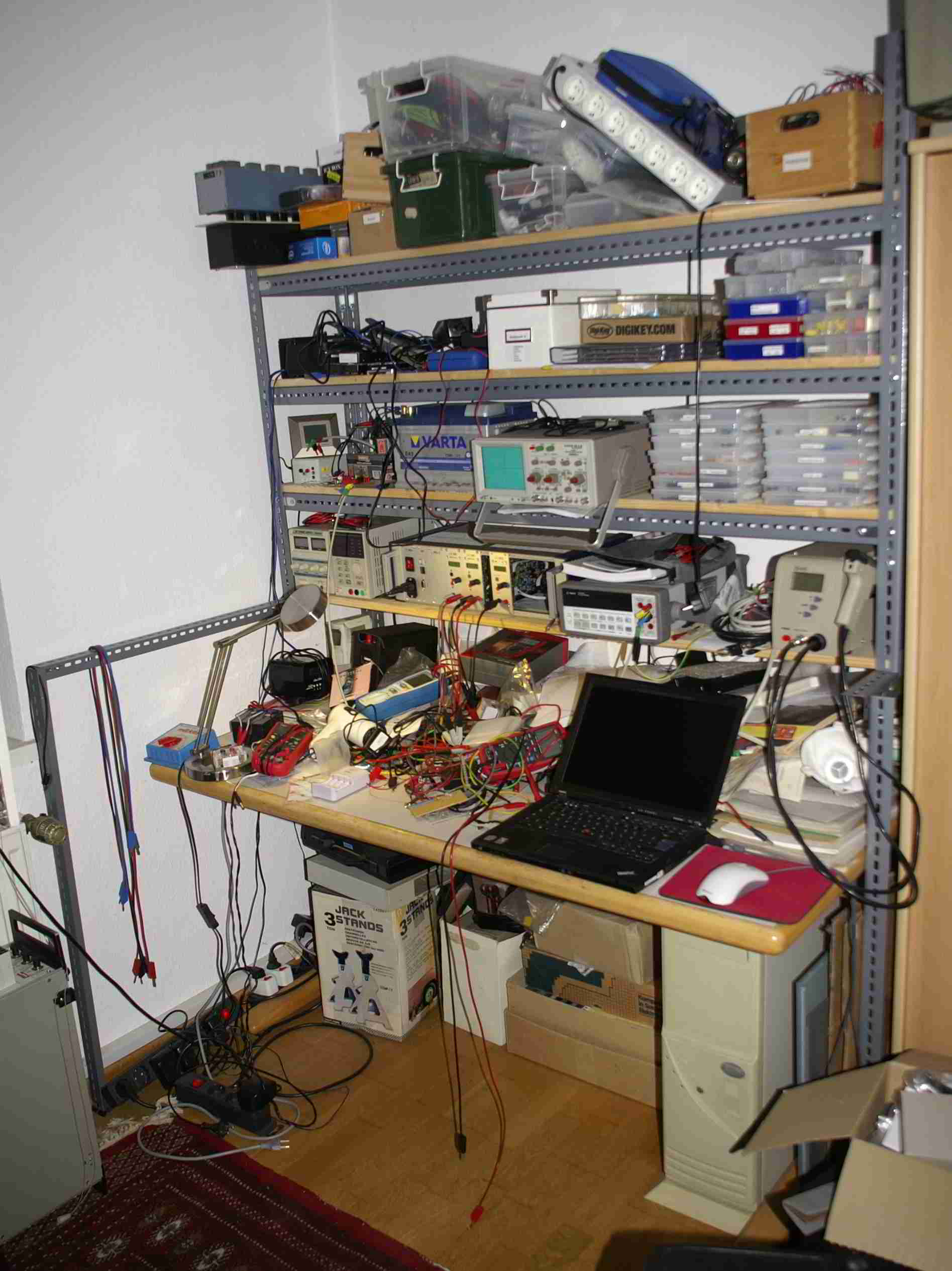

Du hast da mehrere Probleme:
1. der Tisch selber sollte ne gehörige Tiefe haben und diese sollte
nicht durch draufgestellte Regale verbraten sein. Also sollte alles an
Regalen wenigstens 40 cm über der Tischplatte an der Wand montiert sein
(alternativ stabile Vertikalträger links+rechts vom Tisch, aber nix in
der Mitte).
2. du hast keine Affenarme, also sollte das unterste Regalbrett nicht
allzu tief sein, sagen wir mal 30 cm. Ein weiteres oberes Regalbrett muß
dann ca. 50 cm tief sein und STEIF! (Winkel- oder kleiner T-Stahl), weil
dort die zumeist schwereren Geräte hinkommen. Dort sollte man sich auch
eine Latte aus Lampen hinmontieren, denn ganz viel Licht am Platz ist
extrem wichtig.
Noch ein weiteres drittes Brett ist nicht zweckmäßig, das erreicht man
nur im Stehen.
3. Für den Oszi denke ruhig mal an einen kleinen relativ niedrigen
Rollwagen. Beim Oszillografieren hat man die Finger nämlich öfter als
einem lieb ist am Oszi - und auf dem Regal müßte man dazu nach oben
greifen, ist unbequem. Und auf dem Tisch ist meist grad dann kein Platz,
wenn man ihn braucht. Die Idee mit dem Schwenkarm für den Moni des PC's
ist richtig gut. Ob Funk-Tastatur und Maus kommt auf dein Gebastel und
dessen HF-Störnebel an.
4. Affenschaukeln aus Netzkabeln, die hinter den Regalbrettern
herunterhängen sind eher unschön, also denk an lange Mehrfachsteckdosen
hinten an der Wand in einer Höhe über den Regalbrettern, wo sie nicht
mehr an die Geräte dort anstoßen. Ich war seinerzeit so blöd, mir eine
unter das untere Brett zu schrauben. Sieht aufgeräumt aus, ist aber
extrem unbequem. Dann lieber je eine vertikal links und rechts des
Arbeitstisches von dr Tischplatte aus nach oben.
5. Sieh einen Hauptschalter neben der Eingangstür vor, mit dem du den
ganzen Zinnober komplett abschalten kannst. Sowas wie ein 3x 30A
Paketschalter o.ä.
W.S.

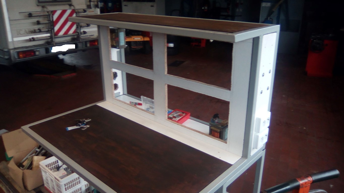

Btw, mach den Tisch richtig, richtig tief... Tiefe vom Aufbau+mindesten
60cm...

Ich würde so ein System mit Regalschienen und Tragarmen die in
verschiedne Höhen eingehängt werden können verwenden, das ist flexibel
wenn sich mal was ändert. So etwas:
http://www.hornbach.de/shop/Wandschiene-2-reihig-H-1995-mm-weiss/7023195/artikel.html?WT.srch=1&origin=pla_multichannel&WT.mc_id=de12a999

#4717257
Ich hab auch einen Tisch geplant und bin gerade kurz vor der
Fertigstellung. Es ist ein 30mm Vierkantstahlrohrrahmen. Dieser hat die
Größe einer Europalette also 120 x 80 cm². Ich hab leider nicht so viel
Platz und da ich noch relativ jung bin dachte ich, dass es gut ist mobil
zu sein. Der Tisch ist in zwei Teile zerlegbar. Im Schaltschrank hinten
sind diverse Schaltnetzteile und Transformatoren. In die vier Öffnungen
kommen Geräte und Anschlüsse. An den Außenseiten befinden sich 8
Steckdosen. Das Board oben ist 40 cm Tief und für weitere Laborgeräte
gedacht. Bildschirme werden über Schwenkarme an die Seiten geschraubt.

Meine Lösung mit den Holzbalken ist da viel stabiler: ich habe 3
Holzbalken mit je 1,5m Höhe und jeden der Holzbalken mit 8 Schrauben 6mm
befestigt, Dübel in die Wand eingeklebt. Die Holzbalken sind dadurch
wirklich fest an der Wand verankert. Darauf sind dann die Regalhalter
mit den 2 Reihen an Schlitzen befestigt. Die sind auf den Holzbalken
verschraubt. Die Kraft wird hier gleichmäßig auf den Holzbalken
übertragen und nicht z.B. an der obersten Schraube am meisten.

Ja, guter Einwand. Das wäre wirklich ein Vorteil. Aber laut Obi hält
eine Wandschiene nur 55kg aus. Das ist weniger als die
Schwerlastkonsole, wenn wohlgemerkt auf alle Schrauben verteilt.
(http://www.obi.de/decom/product/Wandschiene_Silber_50_cm/7099005)

Kein Plan wo und wie die die 55kg messen. Ich habe die so fest ans Holz
angeschraubt, daß die sich etwas dort reindrücken. Beim Belastungstest
hat es dann die Seiten verbogen. Aber ca. 90kg vorne auf 45cm Regalbrett
sind deutlich mehr als die 55kg...
Ich weiß jetzt nicht mehr woher ich meine Schienen hatte, könnte
natürlich auch ein stabileres Modell sein als Dein Obi-Teil.
