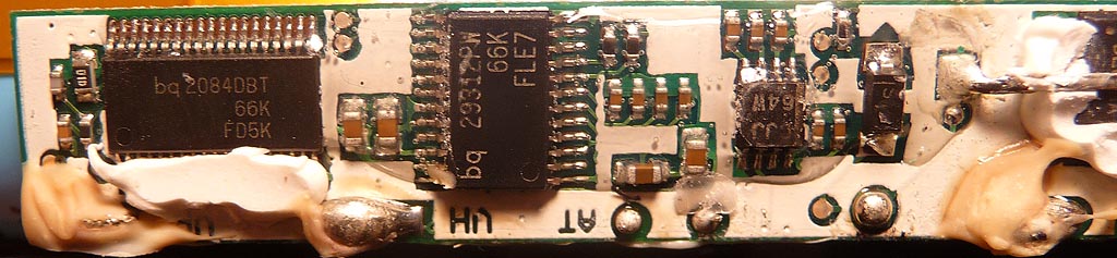

Anbei mal ein Bild der Platine aus dem 12-Zellen-Akku. Da sind jeweils 4
Zellen parallel, davon 3 Pakete in Reihe. Seltsamerweise sind aber nur 2
Viererpacks mit Temperaturfühler überwacht.
Nun ja, laut
http://www.ti.com/product/BQ29312/description&lpos=Middle_Container&lid=Alternative_Devices
ist der 29312PW ein Battery Monitor mit I2C. Muss mich mal durch die
Datenblätter hangeln.
Jedenfalls blockiert die Elektronik das Aufladen des Akkus nicht nach
einer Tiefentladung, wie das modernere Akkus machen.

Sodale, nachdem ich nun die Zellen in o.g. Reihenfolge von der
Elektronik kurzzeitig abgeklemmt habe, geht nun tatsächlich erstmal nix
mehr. Die Ladeleuchte am Läppi blinkt bei angeschlossenem Ladegerät nur
noch. Die Windows-Akkuanzeige zeigt permanent "Null".
Nun denn, mal schauen ob und wie ich da einen Reset machen kann...

Gast #4723303
ArminX. Schrieb ja wohl genau wegen dem Deaktivieren was von wegen
Puffern...
Aber Vielleicht hilft ja bei deinem Chip der Abschnitt Initalisierung
aus dem Datasheet:
Initialization
The bq29312 internal control circuit is powered by the REG voltage,
which it also monitors. When the voltage at REG falls below 2.3 V, the
internal circuit turns off the FETs and disables all controllable
functions, including the REG and TOUT outputs. REG does not start up
unless a voltage above V(STARTUP) is supplied to the PACK terminal.
After the regulator has started, based on PACK voltage, it keeps
operating through the BAT input, even if the PACK voltage is removed. If
the BAT input is below the minimum operating range, then the bq29312
does not operate if the supply to the PACK input is removed. After start
up, when the REG voltage is above 2.4 V, the bq29312 is in Normal mode.
The initial state of the CHG output depends on the PMS input. If PMS =
PACK then CHG = ON however, if PMS = GND then CHG = OFF.
Ichbin
