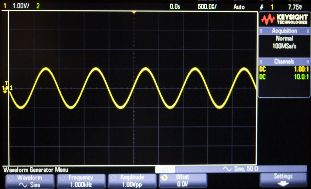

Ich bin verwirrt. Ich dachte Peak-Peak-Spannung wird vom Minimum bis zum
Maximum gemessen. Also so wie hier
http://www.dl2lto.de/gif/HB_HFTK_8.gif der Spitze-Spitze Wert. Mein
Oszilloskop sagt aber was anderes. Was stimmt denn nun?
Vielen Dank!
#4714566
Die EMK ( also Leerlaufspannung) ist in diesem Fall 2Vss, welche du auch
angezeigt bekommst.
Die 1Vss des Generators gelten dann, wenn der Ausgang mit 50 Ohm
abgeschlossen ist. Am Generatorwiderstand von 50 Ohm fällt dann
ebenfalls 1Vss ab.
Im Leerlauf ist die Spannung doppelt so hoch, weil dann an dem
Generatorinnenwiderstand von 50 Ohm keine Spannung abfällt.
Ralph Berres
OP #4714597
Oh ah, vielen Dank! Ja also Generator Ausgang geht an Oszi Eingang. Und
da steht 1 MOhm. Das ist sehr hochohmig, ich würde das also als nicht
abgeschlossen betrachten. Sprich das was da steht stimmt weil die volle
Spannung am Eingang abfällt.

Gast #4714972
> abgeschlossen ist.
Das ist wohl der Grund für die falsche Anzeige.
Was aber hindert Keysight/Agilent daran, statt dieses falschen,
theoretischen Wertes die Amplitude des wahren Augangssignals anzugeben.
Bei den Funktionsgeneratoren (A33210/A33220/usw.) ist es genauso -
falscher Abschluss -> falsche Amplitudenanzeige.
Gast #4715020
Das tun die meisten Funktionsgeneratoren schon. Man muss ihnen nur
mitteilen, welche Last sie tatsächlich treiben. In irgendeinem Menue
lässt sich üblicherweise die Output load einstellen, die
Standardeinstellung ist halt 50Ohm. Passt man das an die tatsächliche
Last an, dann stimmen auch die Zahlenwerte wieder. "Normale"
Funktionsgeneratoren haben kein Oszi integriert, mit dem sie selbst
nachmessen könnten, wie viel vom generierten Signal an der Last übrig
bleibt.
Beim oben gezeigten Bild ist besonders "gemein", dass es sich um ein
Kombigerät (Oszi mit Funktionsgenerator) handelt. Das Oszi hat einen
Sinus-Zeitverlauf aufgenommen und könnte natürlich auch korrekt dessen
Peak-Peak-Wert daraus ermitteln - wenn man diese Measure-Funktion denn
aktivieren würde.
Der unten angezeigte Wert ist also nicht (wie man auf den ersten Blick
vermuten könnte) ein Messergebnis des Oszis. Sondern es ist eine
Einstellung des Fkt-Generators, die nur deswegen "zufällig" etwas mit
dem darüber dargestellten Zeitverlauf zu tun hat, weil Gustl mit Kanal 1
halt den Ausgang des Generators gemessen hat.

#4715057
Wolfgang schrieb:
> Nein, zumindest die von Keysight/Agilent geben einen fiktiven Wert an,
> der nur dann mit der Realität überein stimmt, wenn die Last am Ausgang
> der Einstellung im Gerätedialog entspricht.
Das ist bei jeden Generator mit 50 Ohm Ausgangswiderstand so. Auch bei
HF Generatoren. Es hat auch nichts mit einen fiktiven Wert zu tun.
Bei den besseren Funktionsgeneratoren kann man in der Regel festlegen,
welcher Ausgangswiderstand am Ausgang bei der Anzeige berücksichtigt
wird.
Bei HF Generatoren kann man nichts einstellen, da sie in der Regel immer
mit 50 Ohm abgeschlossen sind. Im Leerlauf haben auch diese die doppelte
Spannung am Ausgang.
Allerdings ist es ein wenig doof, das der HP33210 die Einstellung Output
Last High-Z beim Ausschalten des Gerätes wieder vergisst. Im NF Bereich
arbeitet man ja eher meist mit dem Generator im Leerlauf.
Ralph Berres
