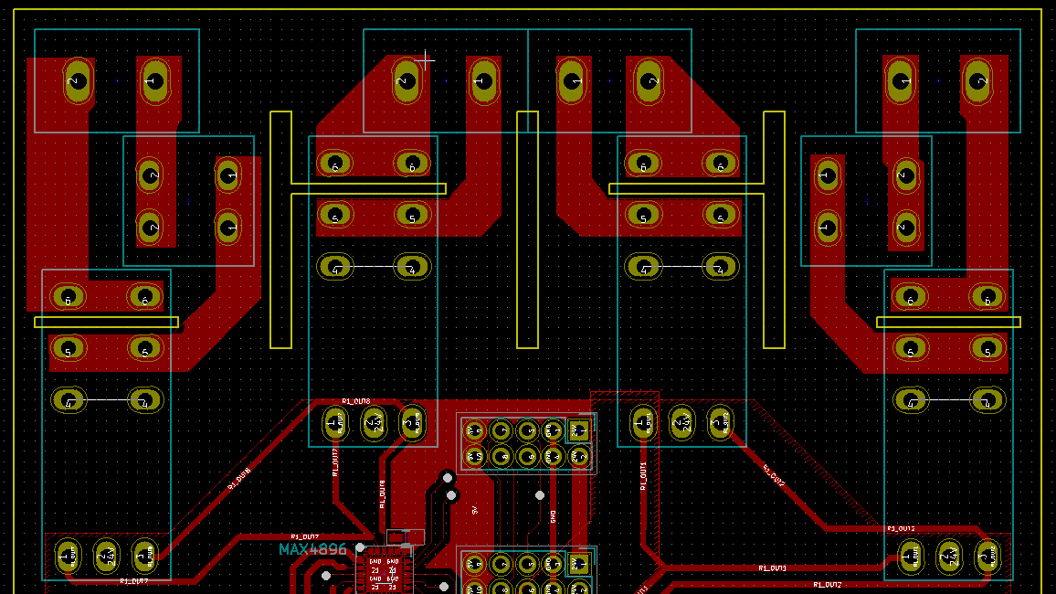

nachdem ich nun einen Footprint für meine Wahl des Relays erstellt habe
(anderer Thread), habe ich nun ein Layout angefangen zu routen.
Hierzu kurz mein Vorhaben:
Die Platine soll zwei Lagen mit 70um Kupfer haben und mit Lötstoplack
überzogen werden. Genutzt wird die Platine im Schaltschrank auf einer
Hutschiene im Gehäuse. Dh. es ist trocken. Geschaltet werden sollen max.
16A/230V AC Steckdosen. Dh. zwei Relais für eine Dose. Relay ist von
Panasonic ADW1224HLW
(http://www.mouser.de/Search/ProductDetail.aspx?R=ADW1224HLWvirtualkey66710000virtualkey769-ADW1224HLW)

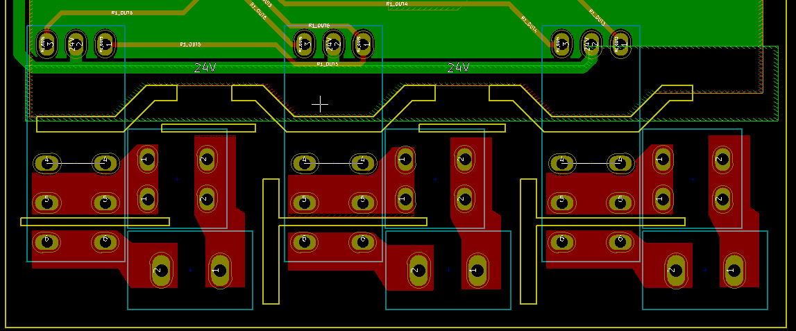

Als Terminal nutze ich 7.5mm Pitch von Wörth die Serie 1379. Das Kupfer
zwischen Terminal und den Pins des Relays ist an der dünnsten stelle
2.8mm breit. Sowohl Vor- als auch Rückseite zwischen Terminalpin und

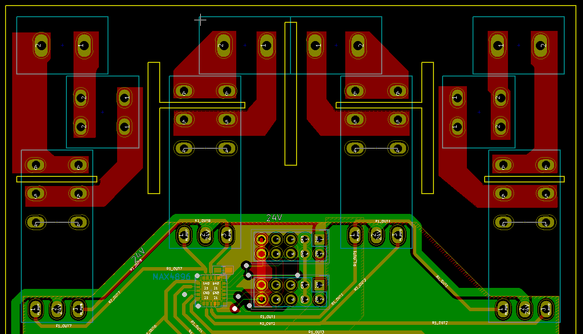

Relay Pin nutze ich als Leiterbahn (also beide Lagen). Im Anhang findet
ihr das Layout von den ersten beiden Relays.

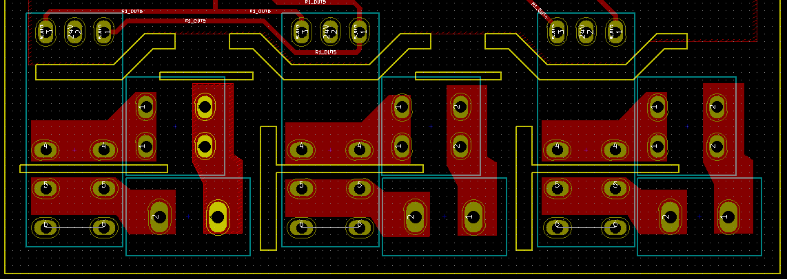

Die Schlitze unten habe ich zur Trennung der 24V und der 230VAC
angelegt. Ich denke das sollte auch ohne Schlitze ausreichend platz
zwischen sein, denk das kann aber nicht schaden.
Ich würde mich freuen, wenn ihr über das Layout guckt und mir ggf.
(grobe) Fehler bennenen könnt.
Es wäre nett, wenn ihr folgendes prüft. (Habe ich getan, meiner Ansicht
sollte es passen.)
Reichen die Abstände? Ist das Relay für den Einsatz passend? Sind die
Relays untereinander in ausreichendem Abstand angeordnet? Ist dicke und
breite der Leiterbahnen ausreichend für mein Vorhaben? (230VAC/16A) Was
könnte ich besser machen?

Die Abstände zwischen Netzspannung und Kleinspannung sind unkritisch und
die Schlitze unnötig. Wenn da Schlitze zwischen den Schaltkontakten
sein sollen, kann man die Abstände durch verschmalen der Leiterkontur
vergrößern. 2A/mm(35µ) 4A/mm(70µ) Strombelastung sind zulässig.
Die Potenziale sind da ja identisch.
Etwas bedenklich ist die rote Leitung an den Relaisspulen. Die darf
ruhig ein wenig mehr Clearence zu den Pads haben.

ich habe mir alles nochmal überlegt und ein anderes Relay (RT314F24)
verwendet. Ist etwas größer, aber gleiche Daten, dafür günstiger. Dazu
wie MaWin vorgeschlagen hat eine Feinsicherung. (Littelfuse 83100000005)
Hier werde ich 12A Sicherungen einbauen. ggf. 13A.
Mich würde nun wieder interessieren, ob das von den Abständen passt. Die
Leiterbahnen sind immer >3mm für 230VAC und weiterhin 70um. (Aktuell nur
auf der Frontseite geführt, wenn alles passt dupliziere ich diese auf
die Rückseite und habe dann 2x70um. Zudem interessiert mich, ob ihr
irgendwelche Fehler findet.
Im Anhang findet ihr 2 PNG Dateien. Einmal der ober und einmal der
Untere Teil der Platine. Es hat nicht jedes Relay eine Sicherung, da ich
teilweise einfache Steckdosen nutzen will, da reicht eine Sicherung
(beide Leitungen sollen getrennt werden) Würde mich freuen, wenn ihr mal
drüber guckt und ggf. was schreibt.

Also, erstmal zum linken Bild:
Grüne Markierungen:
Ob die Isolationsfräsungen zwischen den Relaiskontakten notwendig sind
stelle ich mal in Frage.
Es handelt sich hier doch um Funktionsisolierung, zudem haben die
Relaiskontakte auch nur eine Isolationsfestigkeit von 1000V.
Rote Markierung in der Mitte:
Wenn du dich entschlossen hast, dass zwischen den 2 Anschlüssen ein
Fräsung notwendig ist musst du die auch auf der ganzen Länge
durchziehen. Sonst bringt das ja nichts.
Rechtes Bild:
Zu den Fräsungen zwischen den Kontakten siehe oben.
Warum willst du nicht den anderen Kontakt des Umschalters nutzen? Wenn
du dann die Relais noch etwas weiter in die Platine reinziehst wird das
Layout viel gefälliger und der Abstand zu den Spulenanschlüssen größer.
> Grüne Markierungen:
Stimmt schon, schaden kanns aber nicht denk ich.
Korrekt, hab ich nicht gesehen. Danke!
> Rechtes Bild:
Da hast du auch recht. Allerdings würde es bei dem Relay in der Mitte
nicht funktionieren, da hier nach oben kein Platz mehr ist. Ich versuch
mal zu schieben...
Persönliche Seite #4737018
Noch 2 Kleinigkeiten:
Wenn dir Spannungsfestigkeit so wichtig ist, dann würde ich die Ecken
der Kupferflächen abrunden.
Deine restlichen Leiterbahnen erscheinen mir z.T. arg dünn. Ich weiß
nicht wie breit die wirklich sind, aber (nicht nur) wegen der 70u
solltest du da einen Zuschlag drauf geben.
