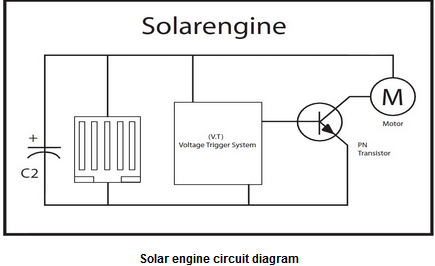

Hey Leute,
Ich bin gerade mit den Prüfungen durch und hab mir ein Projekt in den
Kopf gesetzt, dass für einen Anfänger nicht zu schwer sein sollte.
Es geht darum einen Hexbug ohne Batterie nur mit Solar zu betreiben. In
der angefügten Datei sieht man einen Pseudoschaltplan. Speziell geht es
mir darum eine richtige Schaltung zu entwerfen und ggf. die richtigen
Bauteile zu finden.
Da der Hexbug eine 1,5 V Batterie benötigt sollte es reichen mit einem
3.4V Solarpanel diesen zu betreiben.(Im Internet gab es dazu Ideen,
jedoch ohne genaue Umsetzung). Die Spannung soll auf 2.7 V geregelt
werden.
Weiterhin sollte ein Kondensator diese Energie speichern und an den
Roboter abgeben.
Wie finden ich die richtige Verstärkung für den Transistor? Wie muss die
Spannungsregelung aussehen?

So einfach geht das nicht.
Wir brauchen schon Angaben, wie der Ausgang dieses "Voltage Trigger
System" beschaffen ist und wie hoch die Stromaufnahme des Motors ist.
Bist du sicher, dass deine Solarzelle genug Strom liefert? Die Leistung
von Solarzellen wird oft gewaltig überschätzt.
(Firma: Q3)
Ich würde die Batterie nicht durch die Solarzelle komplett ersetzten,
sondern durch eine Kombi aus Solar+Akku oder Solar+Kondensator (Goldcap
bzw. Vielschicht-Kond.).
Die Spannung aus der Soalrzelle gibt man auf einen Step-Down-Wandler,
mit dem Der Akku bzw. der Kondensator geladen wird ... der treibt dann
die Schaltung ...

Was für ein Käse. Entweder ca. 1.5V oder er ersetzt 2 Zellen. So genau
kommt es bei Batteriebetrieb eh nicht drauf an, eine 1.5V Batteriezelle
hat die 1.5V nur neu gekauft. Im Zuge der Entladung sinkt die Spannung
dann auf 0.9V ab. Das ist aber Kindergartengrundlagenwissen.
Dein HexBug läuft nur dann mit Solarzelle, wenn die Solarzelle
ausreichend Licht bekommt, um den HexBug bei Nennspannung zu versorgen.
Ohne Kondensator muss die Solarzelle den Maximalstrom liefern können,
mit Elko den mittleren Strom im Millisekundenbereich, mit GoldCap den
mittleren Strom im Sekundenbereich und mit Akku den  mittleren Strom im
Stundenbereich. Eine Akkuzelle ist also klar sinnvoller. LiIon geht nur,
wenn der Bug sonst mit 3 Zellen (4.5V max) versorgt wird, also wird man
auf NiCd Zellen zurückgreifen. Die vertragen Dauerladestrom, wenn es
nachts dunkel wird auch C/10. Ersetze also die Batteriezellen durch NiCd
Akkuzellen, und schliesse die Solarzelle direkt an den Akku an. Bei 1.2V
Akkuspannung eine Solarzelle mit 4-5 Elemente in Reihe) bei 2.4V eine
mit 8-10, oder eine mit 3V Ynennspannung und einer @N4148 Diode in
Leitrichtung um ein Entladen des Akkzs nachts in due Solarzelle zu
verhindern. Keine Spannungsregelung und Transistor notwendig, das macht
der Akku.
Erstmal danke für die einzelnen Antworten !
Bei mir hat sich ein Fehler eingeschlichen. Der Hexbug enötigt zwei 1,5V
Zellen.
> ersetzten,
> die Schaltung ...
Genau so hab ich mir das auch gedacht. Hätte ich deutlicher schreiben
sollen aber das meinte ich mit meiner Aussage: "Weiterhin sollte ein
Roboter abgeben."
@MaWin
Mir ist auch bewusst ,dass ein Akku sinnvoller wäre nur geht es darum,
dass ich es gerne mit Kondensatoren ausprobieren möchte. Wäre es
sinnvoller dies erst mit Akku zu realisieren und sich erst danach an
eine Schaltung mit Kondensator zu versuchen ?Da ich noch wenig Erfahrung
in Sachen Spannungsregelung habe wäre dies ein guter Versuch.
Die Leistung und den Strom könnte man über Messungen herausfinden.
Ob der Hexbug dann schließlich ununterbrochen laufen kann oder ein paar
Aussetzer hat,während er wieder auflädt, wäre sogar ganz anschaulich.
