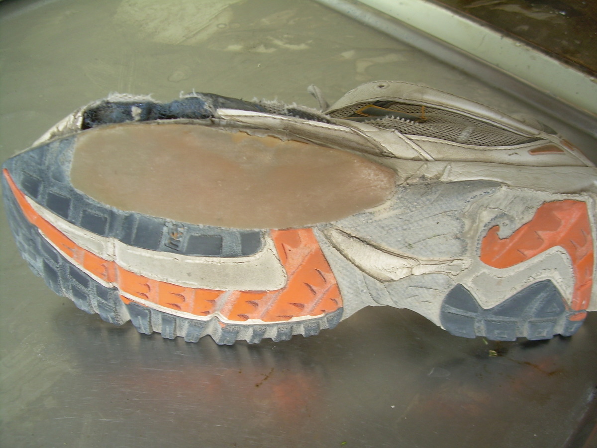

von Mani W. (e-doc)
Es gibt gute Silikonkleber in Kartusche, habe vor kurzem meine
Arbeitsschuhe damit repariert (Sohle abgegangen bis zur Mitte und
Stahlplatte dazwischen)...
Auch der ganz normale gute alte "Uhu" ist meiner Meinung nach ein
guter Kleber für gebrochene Heckleuchten usw...

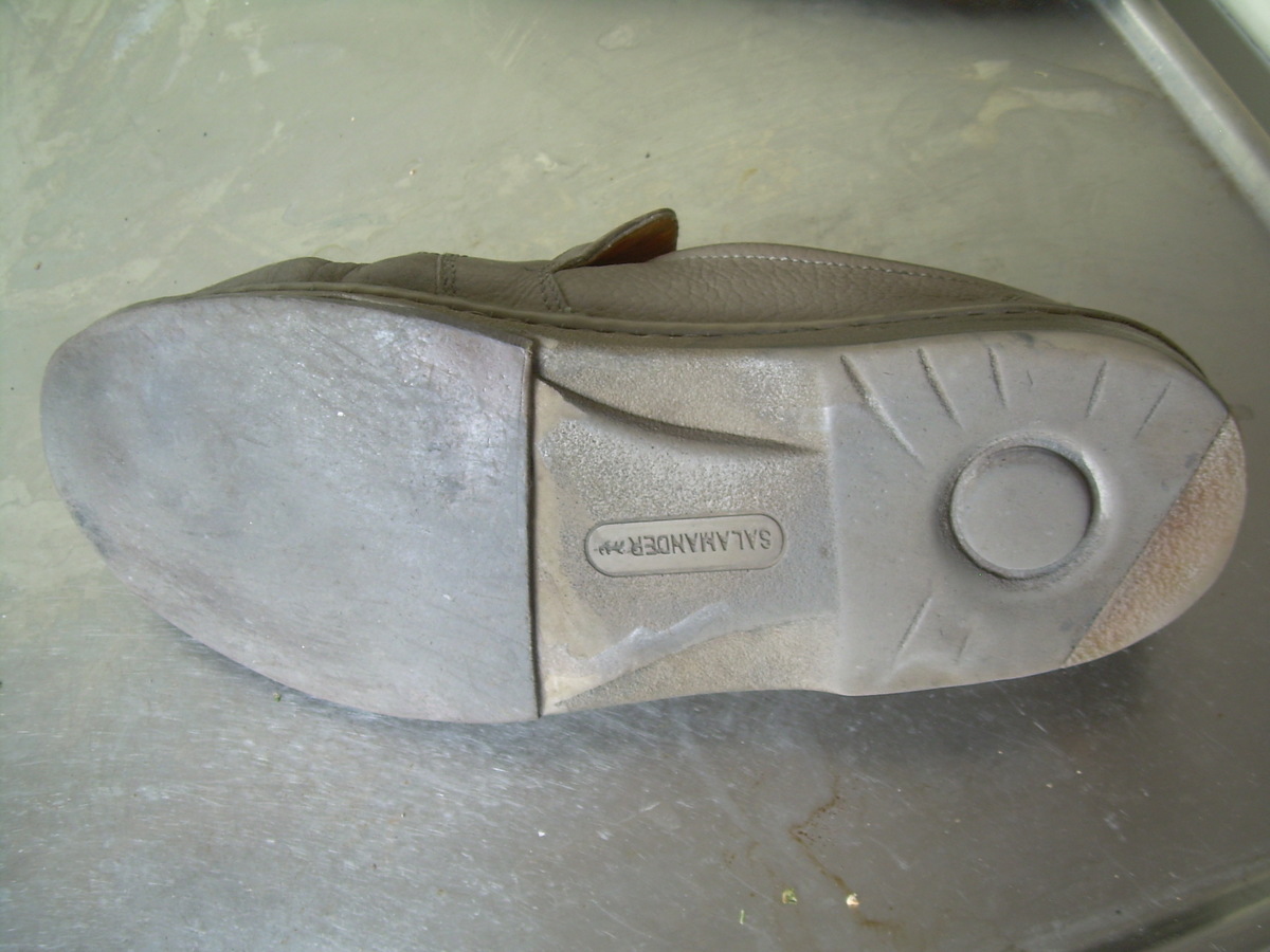

Ich klebe neue Schuhsohlen und Hackensegmente mit Sekundenkleber auf.
Pro Sohle sind etwa 2 Tuben nötig. (5 Stück kosten 1Euro im Billigshop.)
Die Verbindung ist so innig, daß vorne an der Spitze ein "Krokodilmaul"
ausgeschlossen ist. Die Sohle geht niemals von allein wieder ab...nur
noch mit Fächerscheibe und Winkelschleifer. Die hält, bis sie
durchgelaufen ist.
Der Schuster meinte: "Geht nicht, muß elastisch sein wie Köfulfix oder
Pattex". Ich sage aber: "Geht doch, und zwar um Klassen besser!!"
Wenn mit Fächerscheibe abgeschliffen und rundum vielfach geklammert
wird,
gut zu bewerkstelligen.

von juergen (Gast)
michael_ schrieb:
> juergen schrieb:
> Wahrscheinlich läufst du nur in der Einkauspassage damit rum.
> Lauf aber mal damit längere Zeit im November durch Pfützen oder
> Schneematsch.
> Sekundenkleber ist nicht wasserfest.
Stimmt alles nicht!
Das mache ich seit Jahren so mit meinem Schuhwerk.
Niemals wieder löst sich die Verbindung!
Schon beim Aufkleben spürt man freiwerdende Wärme an der Sohle, was auf
eine heftige chemische Reaktion hindeutet.
Sogar meine Turnschuhe habe ich so repariert.
Beim einem Schuh war die Sohle seitlich total abgelaufen.
Normalerweise ein Fall für die Tonne. Sogar Mister Minit hätte es
abgelehnt. Aber mit Sekundenkleber kein Problem.
Das Profil von Turnschuhen ist oftmals sehr unregelmäßig und
grobstollig,
macht aber nichts!...mit Winkelschleifer + Fächerscheibe
einen halbrunden Ausschnitt reingeflext und ein Stück Dauergummisohle
eingeklebt (Dieses weiche, gelbe Material).
Heute, nach einem 10 km-Lauf (ich laufe 2x die Woche) habe ich, weil
gerade Thema, nachgeguckt und konnte feststellen, daß das eingefügte
Teil
noch genau so gut erhalten ist wie vor 3 Jahren, als es verklebt wurde.
Wenn das nicht geglaubt wird, kann ich auch gern ein Foto machen.
