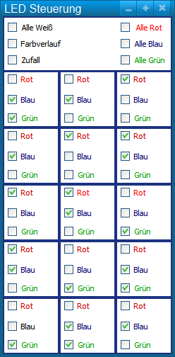

Ich will in meinem Zimmer auf der Decke 15 Plexiglas Platten montieren
(1mx1m) die jeweils über Separate RGB Led Strips(5050) verfügen. Diese
würde ich gerne mit 3 Relais Karten mit je 16 Kanälen über einen Arduino
Mega Steuern.Ich weiß nur nicht wie ich meine Geplante
Benutzeroberfläche (Bild) Erstelle und mit dem Arduino Sprechen lasse.
Falls einer eine Besser Lösung zur Steuerung hat z.b Andere
Mikrocontroller bin ich dafür natürlich offen :D
ps. kennt ihr eine Bezahlbare Möglichkeit die led's über PWM zu regeln
also von 0-255 wäre Grandios
Mit freundlichen Grüßen
Rene Illetschko

Ich würde jedes Feld mit einem eigenen MC steuern. Alle werden
über einen Bus (I2C, Seriell) mit einem zentralen MC verbunden.
Zum steuern der Felder bekommt diese MC Signale von
Tastern, einer IR-Fernbedienung und über den USB-Anschluss
des PCs.

Mit den Relais wirst Du nicht glücklich werden, bei RGB sollte man
möglichst feine Zwischenwerte anfahren können, also Mosfets und PWM. 8
Bit PWM-Auslösung sind eher ärmlich, gut wird's mit 10 Bit oder mehr.
Mehr als 12 Bit müssen, meiner Meinung nach, nicht sein. Wenn Du auf die
Relais verzichtest, bist Du auch das Geklapper los.
Besorg Dir mal etwas RGB Strip oder ein paar RGB LEDs zum testen, stell
dann mal 'Weiß' ein, halte da, im abgedunkelten Zimmer, mal deine Hand,
und andere Gegenstände, drunter, und sieh, wie es aussieht ... RGB ist
toll für Effekte, als Beleuchtung aber grauenhaft. Verlege doch parallel
zu den RGB Strips noch welche in Warm- oder Neutralweiß, je nach
persönlichem Geschmack (Bei Denen auf den CRI - Farbwiedergabeindex
achten, 100 wäre Wunsch, ab 80 ist OK), dann brauchst Du zwar 4
PWM-Kanäle pro Feld, hast aber, neben der Effektbeleuchtung, auch noch
'richtiges' Licht. Die Luxusvariante ist RGB + Warmwieß + Kaltweiß,
braucht dann aber 5 PWM-Kanäle pro Feld.

Für jedes Modul würde Ich 12V Led Strips verbauen ca 4m Das wären ca 54W
also 4,5A
Mike J. schrieb:
> Hast du dir überlegt wie die LEDs gekühlt werden?
ja Zwischen Decke und Platte sind ca 5-7 cm Luft und die Strips würde
ich auf Alu schienen an die Decke schrauben
Mike J. schrieb:
> Sind deine Plexiglasplatten etwas diffus um das Licht verteilen zu
> können?
Ja ich würde Mate Plexiglasscheiben nehmen
So jetzt allgemein:
Ich werde jetzt auch noch einen Strip ( 12V 4,5A ) Kaltweiße Led's zu
jeder Platte hinzufügen da mir ja viele gesagt haben das das Weiße licht
von RGB Led's nicht so das Gelbe vom Ei ist :D
Viele haben auch gesagt das ein MC für jede Platte einfacher ist wenn
das so ist mache ich das so.
Bedient werden die Platten dann über ein Windows Tablet / PC. Das Tablet
schraube ich an die Wand.
Ich muss auch zugeben das ich nicht gerade viel Elektronik Kenntnisse
habe (Ich bin Betriebselektriker / Automatisierungstechniker) Mein
Größtes Problem ist die Kommunikation der ganzen MC und welche ich
verwenden soll ?
Auch wie ich eine GUI Erstelle und Diese dann mit dem MC verbinde ist
mir ein Rätzel.
Rene
