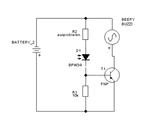

Hey,
ich hab nicht viel Ahnung von Elektronik und wollte einfach einen
Lichtsensor bauen, der anfängt zu piepen, wenn Licht da ist - wenn keins
da ist halt nicht. Die Photodiode lässt ja nicht so viel Stromstärke
durch, weshalb ich dachte, dass man sie mit einem Transistor sozusagen
"verstärken" könnte, geht das so?
Vielen Dank,
MisterX

RL ist der Innenwiderstand deines Buzzers, also kein extra Bauteil.
RB zieht die Transistorbasis bei 'dunkler' Photodiode auf ein
definiertes Potential, damit der Transistor gesperrt ist (Und nicht
durch 'Elektrosmog' fehlangesteuert wird).

kann man so bauen, wird aber nicht funktionieren.
Binde mal die Fotodiode an den Minuspol der Batterie u. schalte zur
Diode noch einen Widerstand v. einigen kOhm dazu in Reihe.
(Zur Strombegrenzung durch Diode u. Basis-Emitter-Strecke.)

es kann aber kein Basisstrom fliessen, da die Fotodiode ja mit dem einen
Ende schon auf Emitterpotenzial steht. (Das muss an Minuspol der
Batterie.)
Die Fotodiode liefert selbst keine Spannung bzw. keinen Strom, arbeitet
quasi wie ein Widerstand mit "Diodenkennlinie", oder?
Die Schaltung ist aber "nur" prinzipiell funktionstüchtig.
Man könnte gleich einen Fototransistor nehmen. Der Summer zieht aber
wahrscheinlich schon so viel Strom, dass das dem Fototransistor nicht
gut täte.

dann könnte man das so zum Beispiel schalten.
Der Widerstand in der Basisleitung zum Emitter soll den Transistor
"sicher" sperren.
Der Vorwiderstand an der Fotodiode kann auch als Poti ausgeführt werden,
womit man die "Empfindlichkeit" einstellt.
Gefällt's schon besser?

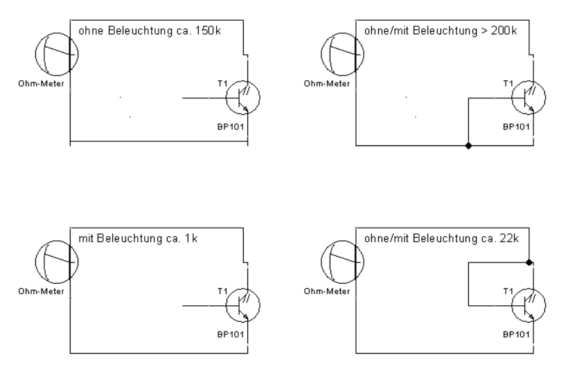

noch ein bisschen experimentieren:
Habe einen BP101 in der Bastelkiste noch gefunden.
Bei Ohmmeter (Digivolt) und Strommesser in Reihe konnte ich im 200
Ohm-Messbereich nicht mehr als maximal 1,8 mA herauskitzeln.
(Das Datenblatt (für BP103) sagt, 100 mA Maximum-Spitzenstrom.)
Noch ein paar Bildchen.
Interessant ist das Wiederansteigen des Widerstandes bei "voller"
Beleuchtung bei Kurzschluss von Basis mit Kollektor.
Interessant ist auch, dass das Ohmmeter jedesmal piept, wenn ich mit der
Taschenlampe den BP101 beleuchte.
Also, vom Prinzip her müsste es so gehen.
