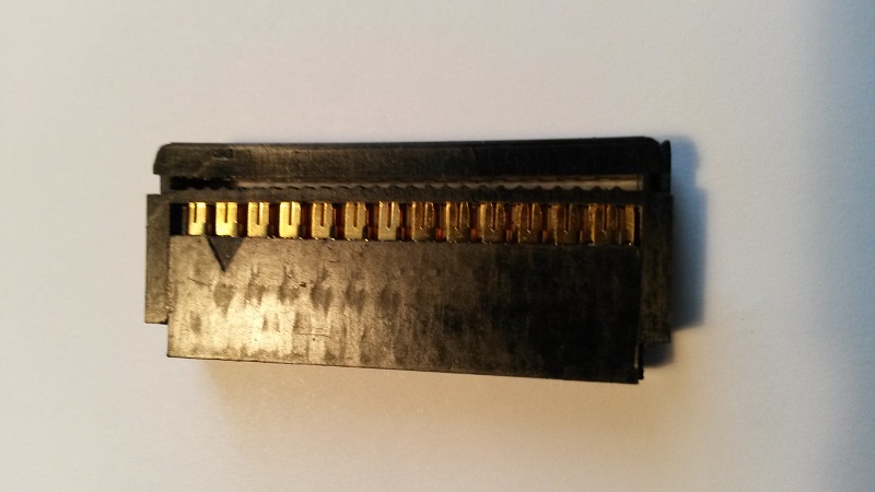

Ahoi,
bin grade dabei 7 Stück 34pol-Flachbandstecker zu verarbeiten, wobei
alle 34 Flachbandadern einzeln vorliegen und eingeführt werden (ging
nicht anders, die Pinbelegung will es so) um dann zusammen gecrimpt zu
werden. Die ganze Prozedur ist sehr aufwändig, grade wegen dem
parallelen auflegen der einzelnen Adern auf doppelseitigen Klebeband,
damit
das ganze gehalten wird, bis ich alles crimpen kann.
Daher meine Frage: Kann man sinnvollerweise die Flachbandeinzeladern
einfach mittels Flachbandzange/Pinzette jeweils einzeln in de
Schneidklemmen der Flachbandstecker drücken? Spricht etwas dagegen
hinsichtlich Kontaktsicherheit?
Danke,
Echo

Zur Frage:
Ja, kann man, aber schön ist's nicht. Du kannst Dir mal einen Stecker
auseinandernehmen und den Klemmbügel von den Rasten befreien, dann
kannst Du mithilfe dieses Bügels jede Ader einzeln pressen, der Bügel
geht dannn mangels Rasten wieder ganz leicht ab. Am Schluß kommt dann
ein permanenter Bügel drauf und fertig. Evtl noch ein
zugentlastungsbügel, damit das Ganze nicht so wackelig wird...
>Spricht etwas dagegen hinsichtlich Kontaktsicherheit?
Wüßte nicht, was.

Gast #4716406
Manche Stecker lassen es zu, das Gegenstück in einer Zwischenstellung
einzurasten, so dass man das Kabel, aber eben auch Einzeladern geführt
in die Lücke einschieben kann.
Im Bild ein alter Ansley-Stecker, damit geht das ganz "offiziell", ist
halb eingerastet.
Georg
