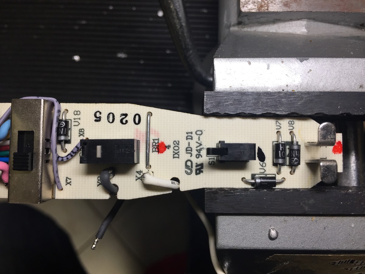

Mein alter IXO Generation 1 lädt nicht mehr. Ich nutze das Gerät recht selten und hatte bereits einmal den Akku getauscht. Mir scheint, daß die Ladeelektronik (im Gerät, die Ladeschale liefert nur eine recht hohe DC) den Akku nicht mehr laden will. Ohne Akku kommen aus den Anschlußleitungen von der Platine nur ca. 3,1 Volt. Der entnommene Akku scheint völlig i.O. nur halt ziemlich leer. Hat hier jemand ähnliche Erfahrungen? Schaltplan?
#4716690
Thomas R. schrieb: > Ohne Akku kommen aus den > Anschlußleitungen von der Platine nur ca. 3,1 Volt. Foto Leiterplatte? Elkos?

Grabschänder! Akku auf funktion prüfen, ggf. erseten. Wenn es die Platine ist lohnt es den Aufwand nicht - außer man tut es als Selbstzweck...
Nein, Akku ist nicht voll. Die rote LED leuchtet auch, zeigt an das der Akku leer ist. Ist für selbstzwecke ;) Kann man an der Platine auf Anhieb was erkennen?
#5108709
Also ich seh da nix weggebrutzeltes oder abgefallenes auf der Platine. Deshalb bitte Akku prüfen. Extern aufladen geht oder nicht? Wenn Ja aufladen und testen ob der Akku noch leistung bringt. Hat der Akku eine Schutzschaltung die vielleicht anspringt? Akku gegen einen anderen tauschen und probieren ob es dann a) gleiches Verhalten zeigt -> Problem liegt bei der Ladeschaltung b) funktioniert -> es ist der Akku Ansonsten mit Ausschlußverfahren weitermachen. Vielleicht ist es ja nicht die Platine im IXO sondern die Station? Mit anderem IXO oder anderer Station schon probiert? Ich weiß das man die erst mal haben muss - aber vielleicht ein Freund auch mit Ixo, oder mal im Baumarkt vorbeifahren und dort testen?
Die Z-Diode (V3) ist hin...
Source Pin des dicken MOSFet (U17) könnte auch mal einen Schwupps nachlöten gebrauchen. Bei meinem IXO war der Polwendeschalter abgebrannt. Bastler schrieb: > Mit anderem IXO oder > anderer Station schon probiert? Die Station ist recht dumm - die ganze Logik ist im Schraubert eingebaut.

ISO, Ixo, nie mehr Ixo!!!!!!! schrieb: > Der Witz ist das der Motor nur für eine Drehrichtung gebaut und > spezifiziert ist. Das könnte ich dem Datenblatt entnehmen! Jo, so gut wie alle kleinen Bürstenmotoren haben prinzipbedingt eine Vorzugsrichtung. Aber für die paar Minuten, die man das Dings benutzt, ist das nicht so schlimm - Bosch ist eben auch auf die Billigschiene abgerutscht. Ich habe das Ding damals komplett auseinandergebaut bekommen und dann IXO-Origami gemacht (Assemblieren ohne Anleitung), nachdem ich den Polwender repariert habe. Kann seitdem nicht meckern - ist aber wirklich kein Ersatz für einen richtigen Schrauber. avstechniker schrieb: > Wert der Z-Diode oder den Type von V3 Tut mir leid, meine Platine sieht ganz anders aus.

Hallo Matthias, danke, so sieht meine Platine aus.
#6274551
Das ist meine Platine.
Ich habe meinen alten IXO nun doch nochmal aufgeschraubt und siehe da, es ist doch (entgegen meiner Erinnerung) die gleiche Platine. Der Komponententester behauptet, eine Z-Diode zwischen 3,5V und 3,9V zu finden. Da der nächste sinnvolle Wert 3,6V sind, wird es wohl eine 3,6V Z-Diode sein. Wie alle Z-Dioden mit niedriger Spannung setzt sie recht weich ein.
