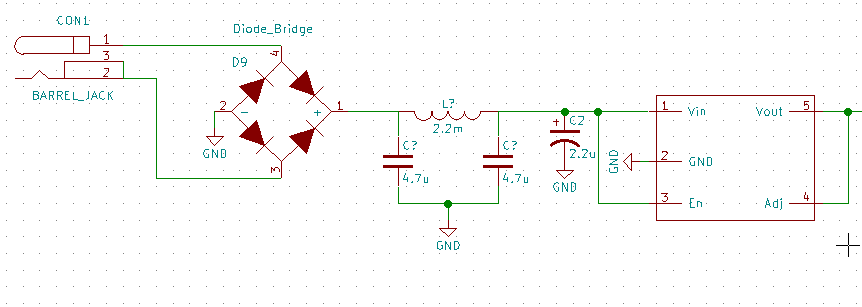

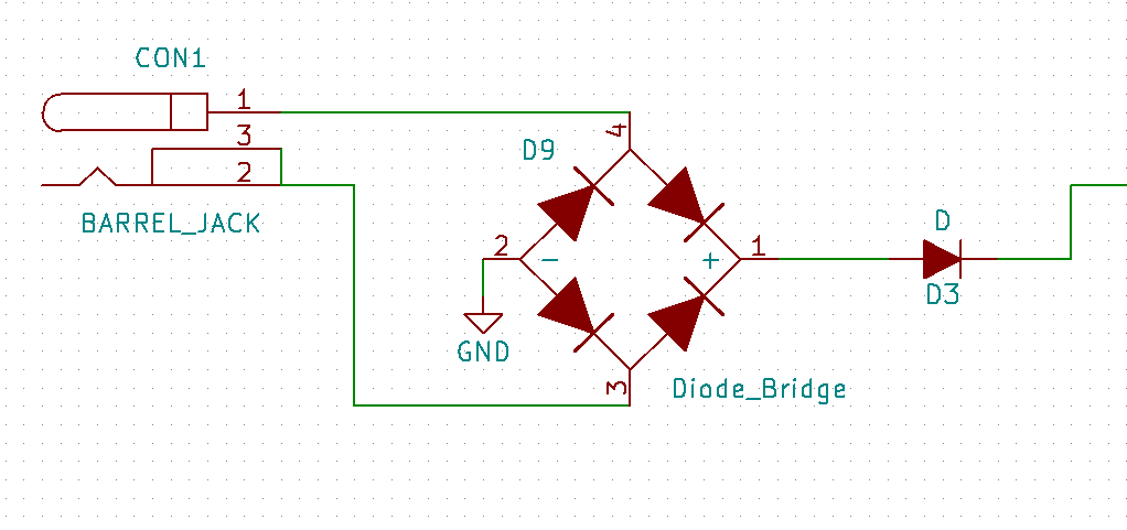

Hallo Zusammen,
ist die Beschaltung des Hohlsteckers und der Graetz-Brücke aus dem
Anhang in Ordnung, oder könnte man etwas verbessern?
Pin 2 und 3 habe ich einfach miteinander verbunden.
Die Diode D3 führt zu einem Spannungsregler.
Viele Grüße,
Falk
#4715639
Die Diode D3 erscheint mir persönlich irgendwie überflüssig, es sei denn
du möchtest die Spannung um 0.7V reduzieren. Was aber gewiss sinnvoll
ist sind Entstörkondensatoren und Drosseln, Das Anschlusskabel wirkt ja
als Antenne :)
#4715694
Falk L. schrieb:
> Geplant ist 9V DC -> Gleichrichterbrücke als Verpolungsschutz und dann
> der 5V Festspannungsregler.
Wenn da sowieso schon DC ankommt, reicht der 2µ2 vermutlich, und auch
der Entstörung dürfte genüge getan sein. Wenn dien Projekt allerdings
etwas mit HIFI zu tun hat könnten da noch mehr Entstörmassnahmen
erforderlich sein.
#4716266
Falk L. schrieb im Beitrag #4716246:
> Noch eine Frage zu den Bauteilen:
> Sollte ich für das PIFilter Elkos verwenden oder gingen auch
> Keramikkondensatoren?
Das hängt von den, von Dir wohlweislich verschwiegenen
Nebenbedingungen ab.
#4716267
kommt drauf an, kleine SMD KerKos sind oft spannungsabhängig, kommt man
dichter an die Spannungsgrenze z.B. Ue 9V Kondensator 10V, sinkt die
Kapazität.
