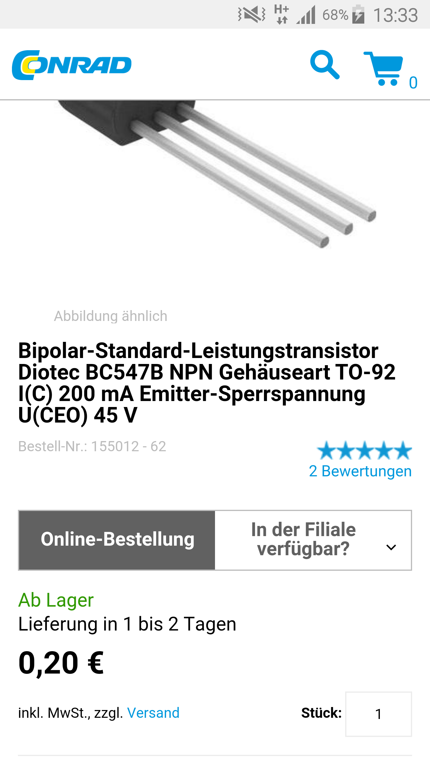

@Gcc: Danke auch für die Ideensammlung und ja ich soll darf 4*7
Segmentanzeigen verwenden (siehe Link vom Conrad), die ich über einen
NPN Transistoren ansteuern werde. Das gesamte Packet wird auf einer
passenden  Platine zusammengelötet bzw. erstellt.

Neben zu habe ich in der alten Nachricht nur mal die dafür (meiner
Ansicht nach) noch Entscheiden Materialien angehängt. Eben die 7 Segment
variante und ein NPN Transistor( von den 8 st. wo ich für die Eingänge
brauche) damit ich auch die 8,8 V schalten kann.( bis jetzt sind bei
meinem Model nur die kleinen Simulations-Segmente in betrieb)
Oder würdet ihr mir eher zu einen Comp. Treiber raten bzw. muss die
gemeinsame Kathode auch ein Transistor PNP bekommen?
