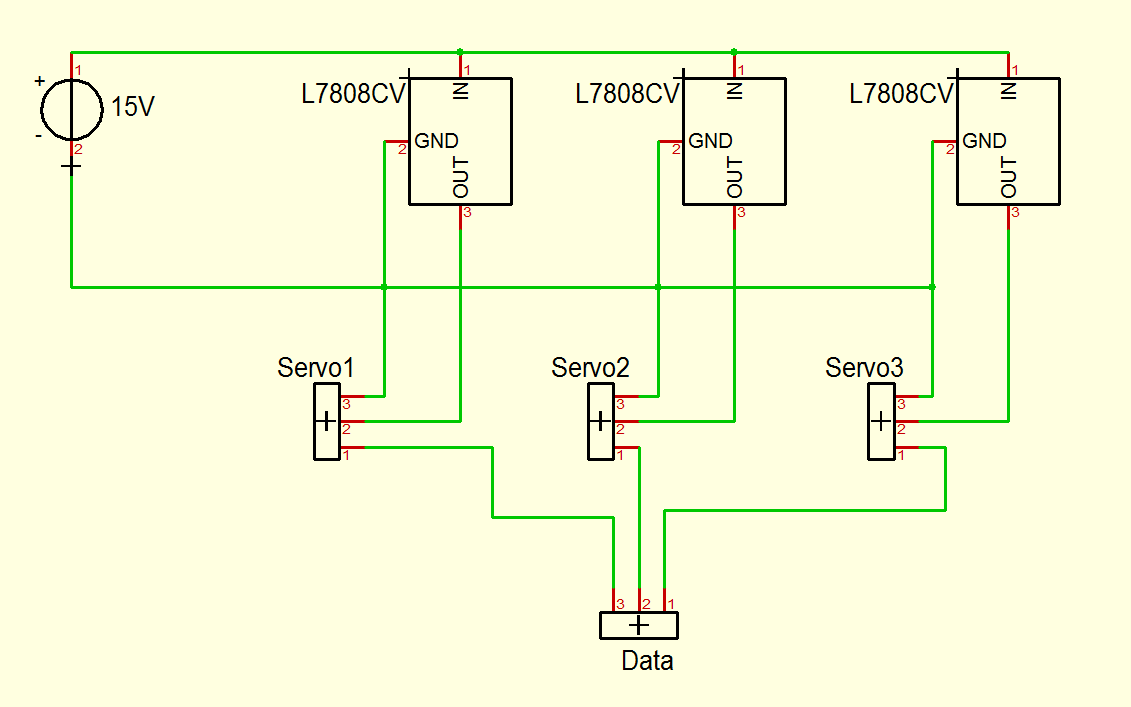

ich bin dabei drei Servos an einen Arduino ATMega2560 anzuschließen, zum
Testen habe ich die Schaltung auf einem Steckbrett aufgebaut (siehe
Anhang), da funktionierte alles soweit.
Diese Schaltung übertrug ich nun auf eine Lochrasterplatine und jetzt
zucken die Servos die ganze Zeit. Ich vermute, dass die
Lochrasterplatine den relativ hohen Strom nicht aushält (ca. 3A).
Jetzt ist die Frage ob irgendwer meine Vermutung bestätigen kann oder
sogar einen Lösungsvorschlag hat.
Viele Grüße
Falk
Das zucken hatte ich bei meinen Servos auch zuerst. Hat sich nach langer
Fehlersuche herausgestellt, dass die Servos zwar recht humane
Dauerströme ziehen, aber sehr hohe Peakströme die das Netzteil nicht
anzeigen konnte.
Die Lösung war viele Kondensatoren (Kombination aus mehreren 100µF Elkos
soviel etlichen kleinen 1µF Keramischen) nahe an die Versorgungsleitung
der Servos anzulöten.
OP
danke erstmal für die zahlreichen Antworten.
Heute nachmittag habe ich nochmal getestet wie sich das Ganze verhält
wenn ich nur einen Servo anschließe; Da hat alles funktioniert.
@TestX: Im Datenblatt habe ich schon nachgeschaut, ich habe aber
eigentlich nichts Auffälliges entdeckt.
@Heinz V.: Ok. Glücklicherweise hat noch nichts geraucht und es riecht
auch nichts durchgeschmort.
@Arduino Fanboy: Die GNDs sind alle verbunden, auch mit dem Board, das
sieht man auf der Skizze nur nicht so gut; Es hängt sowieso alles an
einer Stromquelle.
An den Reglern sind tatsächlich keine Kondensatoren, ich weiß die
Schaltung ist so relativ unsauber, aber es hat ja trotzdem funktioniert,
als ich das Ganze auf einem Steckbrett aufgebaut hatte.
@IUnknown: Dass die sehr hohe Strompeaks haben, ist mir bewusst, daher
hat auch jeder Servo seinen eigenen Spannungsregler, damit die eben
genug Strom durchlassen.
@Draco: An dem Code liegt es ziemlich sicher nicht, ich habe diese Art
Servos schon in verschiedensten Anwendung benutzt, natürlich dann mit
einer zwar ähnlichen Schaltung aber eben nicht derselben. Der Code ist
auch immer das selbe Prinzip. Ich habe die Servos auch schon
ausgetauscht, aber das Problem ist geblieben.
Meine letzte Idee wäre noch, dass sich die PWM Leitungen vielleicht
gegenseitig stören, die sind nämlich sehr nah beieinander. Hat jemand
dazu eine Idee?
Viele Grüße
Falk
Naja....
Wenn du deine Vorgehensweise immer anhand solcher Kriterien planst, dann
stehen dir noch einige abenteuerliche Stunden bevor.
> dazu eine Idee?
Natürlich...
Die schwingenden Regler pfeffern da derbe rein!

Falk T. schrieb:
> Ok. Das ist natürlich ein Argument, dann werde ich da mal
> Kondenstatoren
> vorschalten, hast du eine Idee wie die Schaltung dann am besten aussehen
> sollte?
Einfach die vorgeschlagenen Kondensatoren nehmen.
Das Datenblatt gibt gerne Auskunft.
